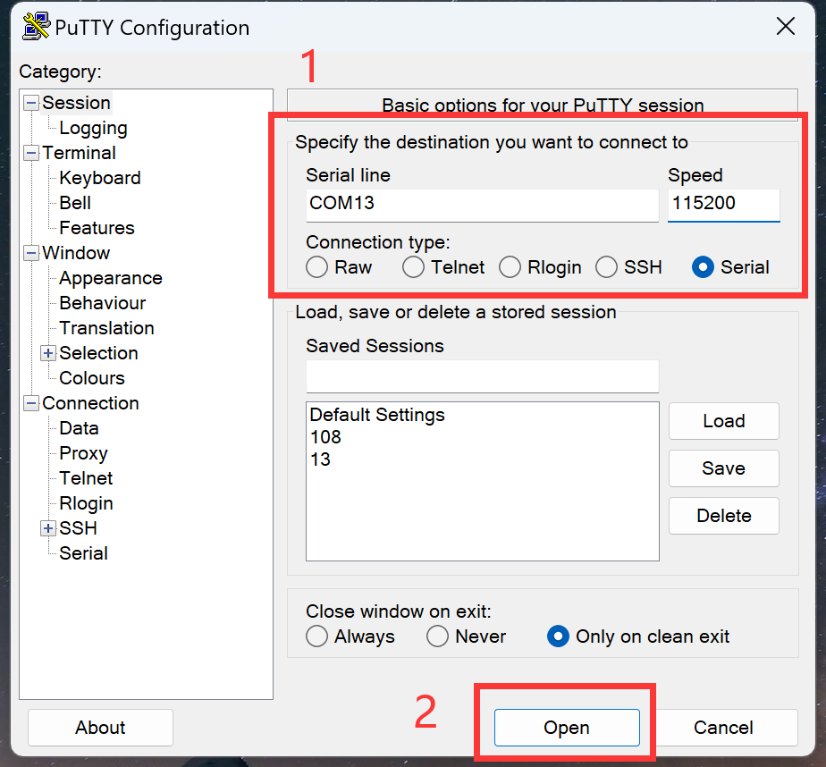

调试串口打开终端
通过核桃派预留的串口终端排针通过USB转TTL工具连接到电脑,然后使用putty这类终端软件登录 :
当系统无法正常启动时可以使用此功能观察启动信息。注意TX,RX是交叉接线,有电平切换功能的USB TTL工具需要将电平切换到3.3V。
如果你使用的ZeroW,可以通过接扩展板的调试串口,或者通过修改config.txt文件调试串口号实现使用40P排针上的uart2来实现终端信息输出。 config.txt设置调试串口教程
在设备管理器可以看到设备的COM号:
打开putty软件:
输入刚刚查看到自己电脑的COM号,然后波特率是:115200,点击open:
然后出现账号密码输入提示,普通用户账户密码都输入"pi"即可。如果没出现可以按一下键盘回车键试试。登录成功就就出现核桃派终端相关信息。
