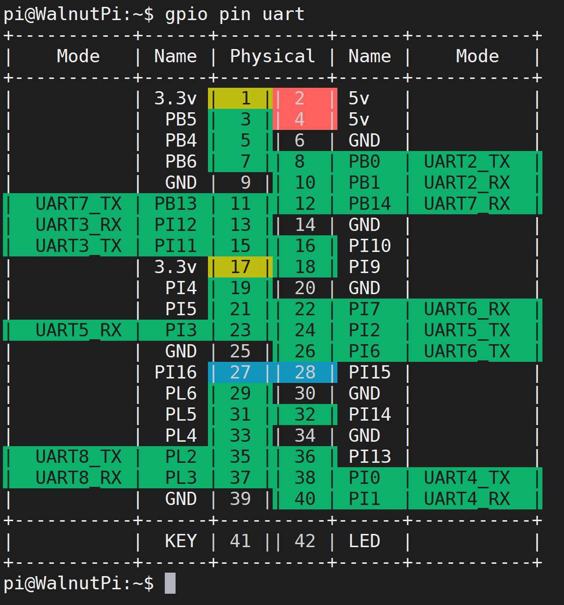

为了方便查找,我们加入了一个显示功能引脚位置的功能,运行以下命令,查看板子的40pin引脚上有几个可用串口
gpio pin uart
查看uart引脚位置

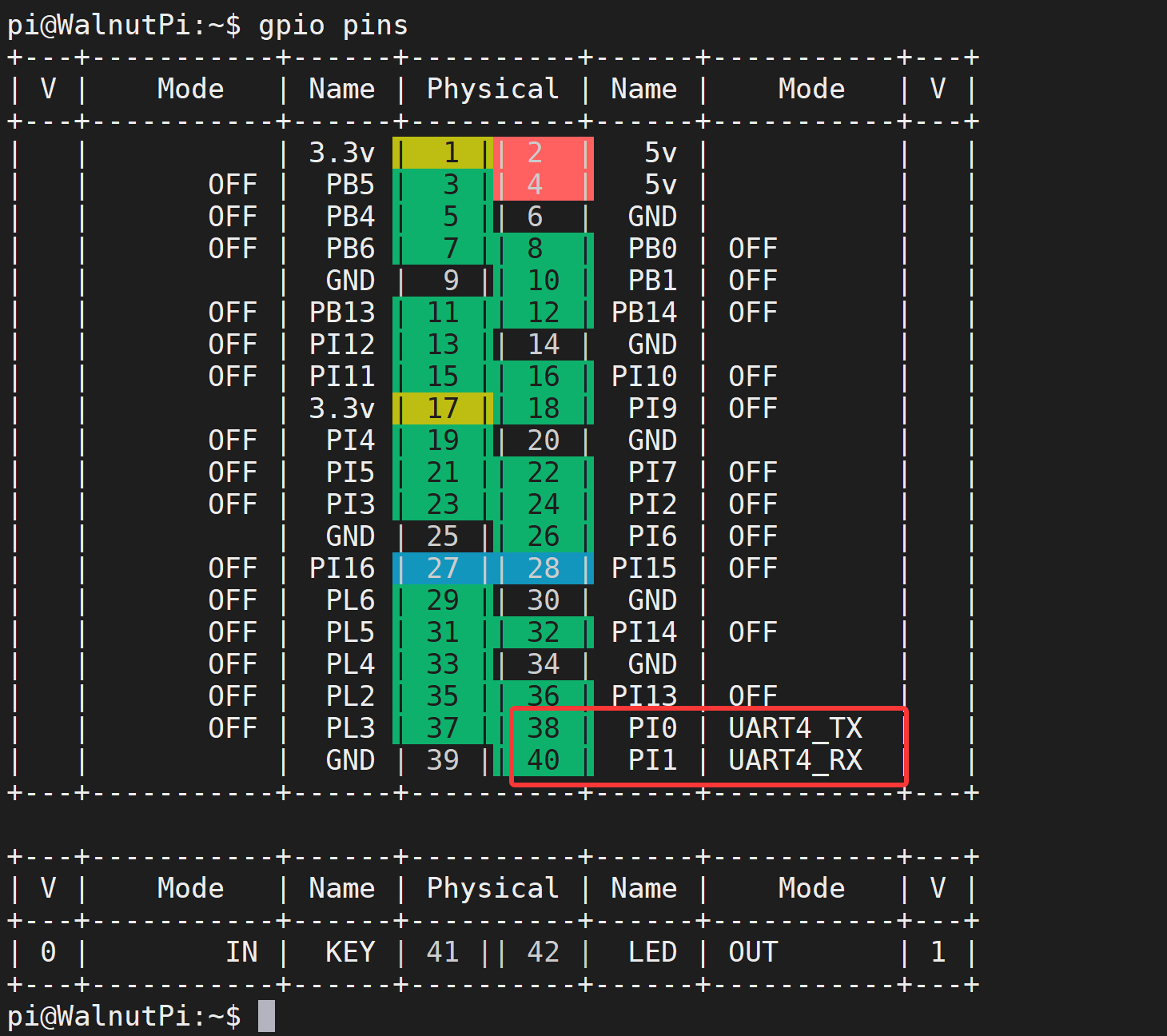

重启后查看引脚状态,可以看到38和40都工作在uart复用模式了 引脚alt正确
