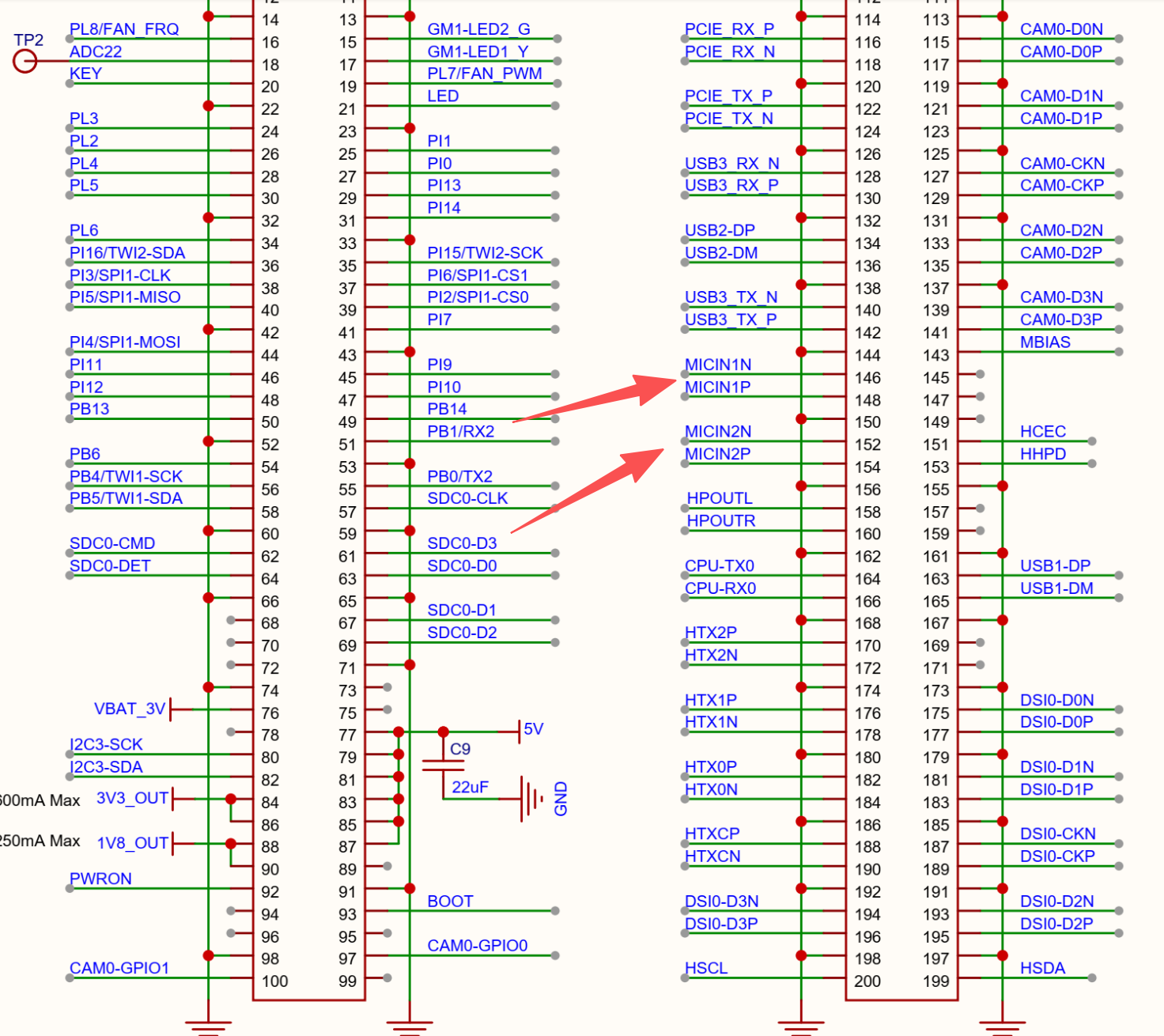

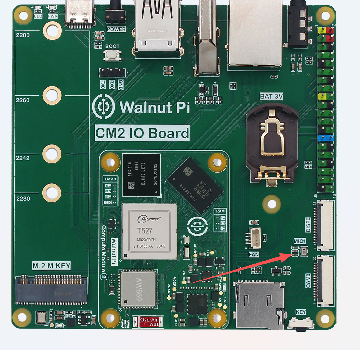

只有核桃派CM2计算模块有引出麦克风接口。
需要使用V1.8.0以上版本镜像。
audio
底板引出的是MIC1
audio

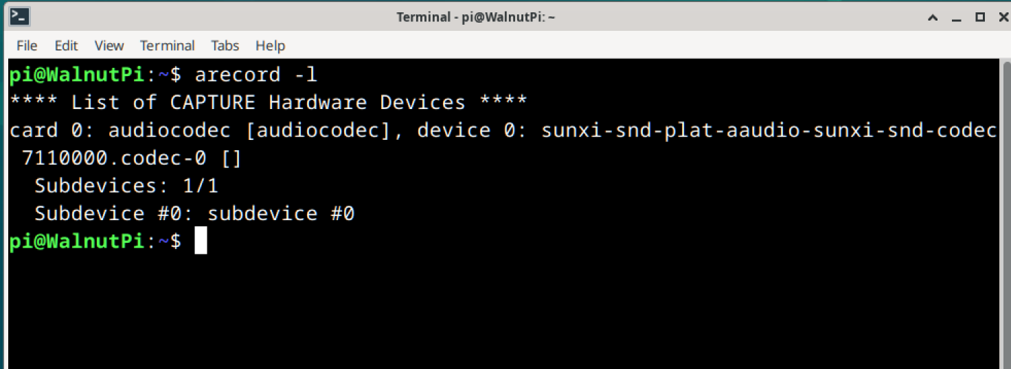

通过下面指令可以列出麦克风设备:
arecord -l
audio

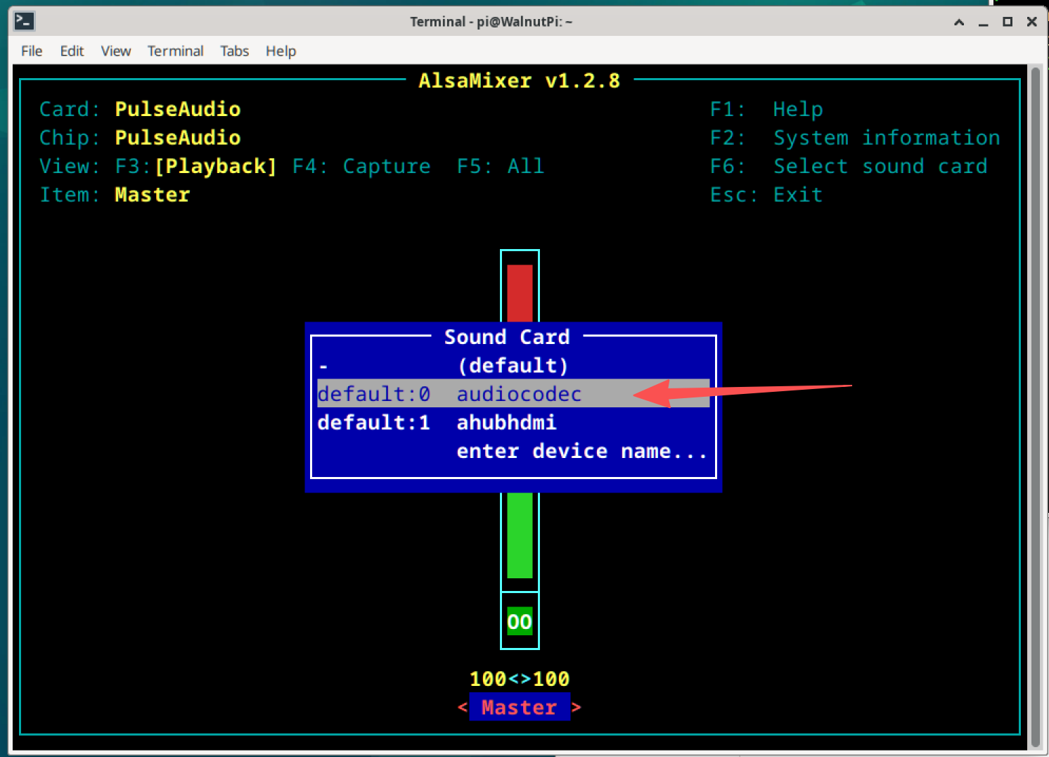

alsamixer
在弹出界面按F6,选择audiocodec。

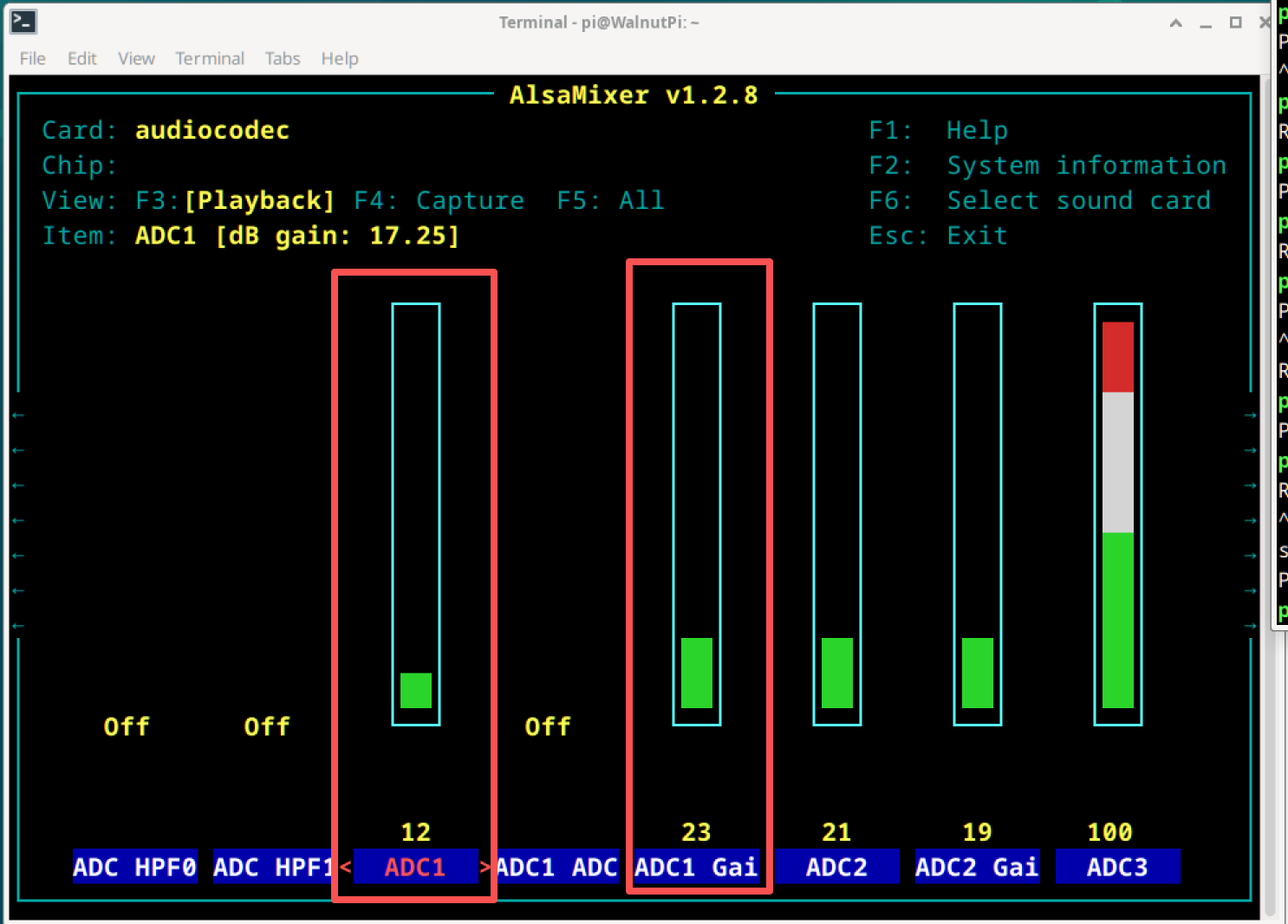

用鼠标或者键盘左右键选择调整ADC1和ADC1 Gain,然后按上下键调整麦克风音量大小。设置完直接按ESE退出即可。
audio
再次执行上面的录音播放指令,可以听到产生的音频音量变化。
