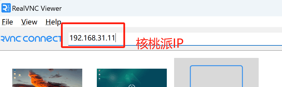

安装完打开该软件,在上方输入核桃派的IP地址,IP地址获取方法 。这里可以不用输入端口号,因为核桃派预装VNC服务器使用默认的5900端口

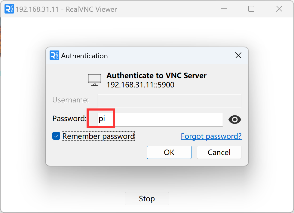

密码是 pi ,可以勾选记住密码这样以后就不用再次输出。
vnc5
点OK后成功登录。
