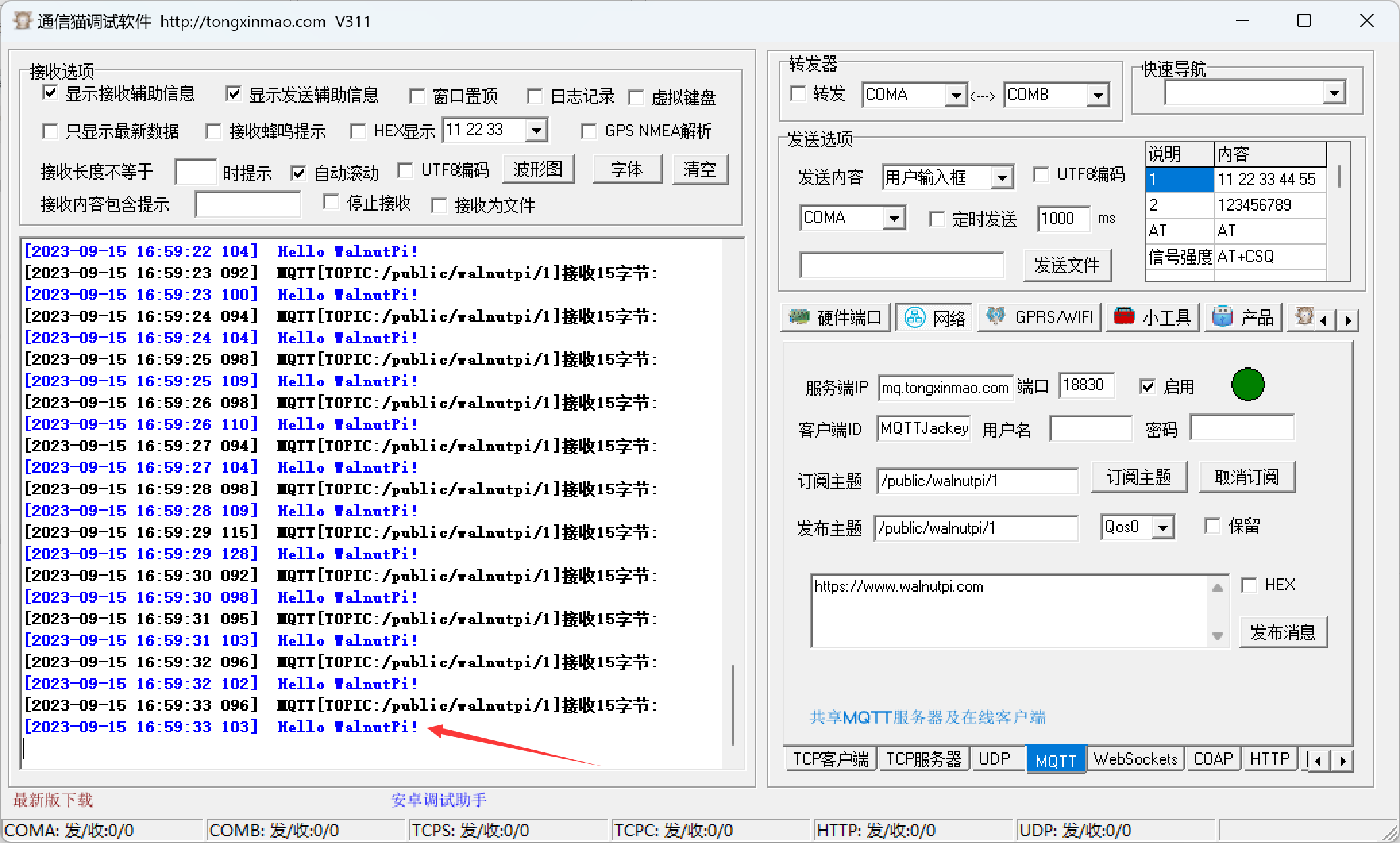

电脑打开通讯猫MQTT助手,保证电脑是连接到互联网的:
mqtt5
接下来是配置MQTT助手,按下图配置。
1、点击网络;
2、点击MQTT;
3、点击启动;
4、输入订阅主题,这里填发送者的主题 “/public/walnutpi/1”;
5、点击订阅主题按钮,等待接收信息;
6、订阅成功后左边提示订阅成功。

使用Thonny远程核桃派运行以上发布者代码,关于核桃派运行python代码方法请参考: 运行Python代码
mqtt7
运行后可以看到MQTT网络助手接收到核桃派发来的信息:
mqtt8
