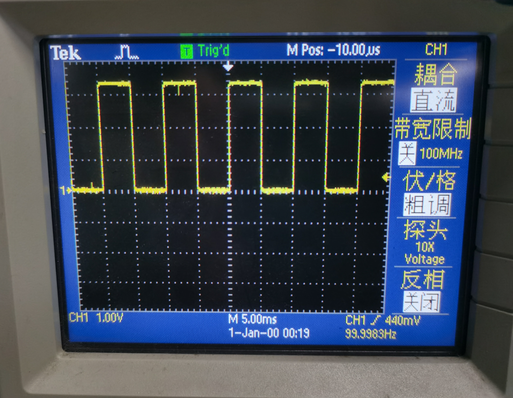

上面代码中通过下面3个语句配置PWM输出。其中 pwm_config(1, 1, 10000000, 5000000);
  • (1,1) 表示定时器1,通道1
  • 周期时间 10000000ns, 即10ms, 频率为:1s/10ms=100Hz;
  • 高电平时间 5000000ns, 即5ms, 占空比为:5ms/10ms = 50%

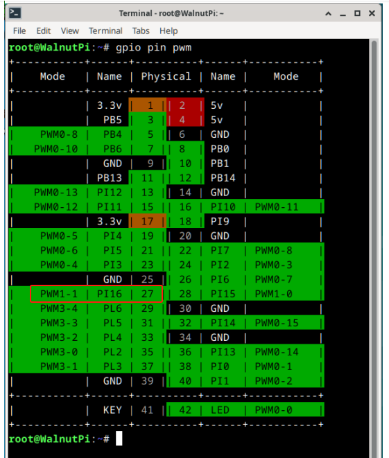

下面为输出引脚和输出结果:
pwm
pwm
