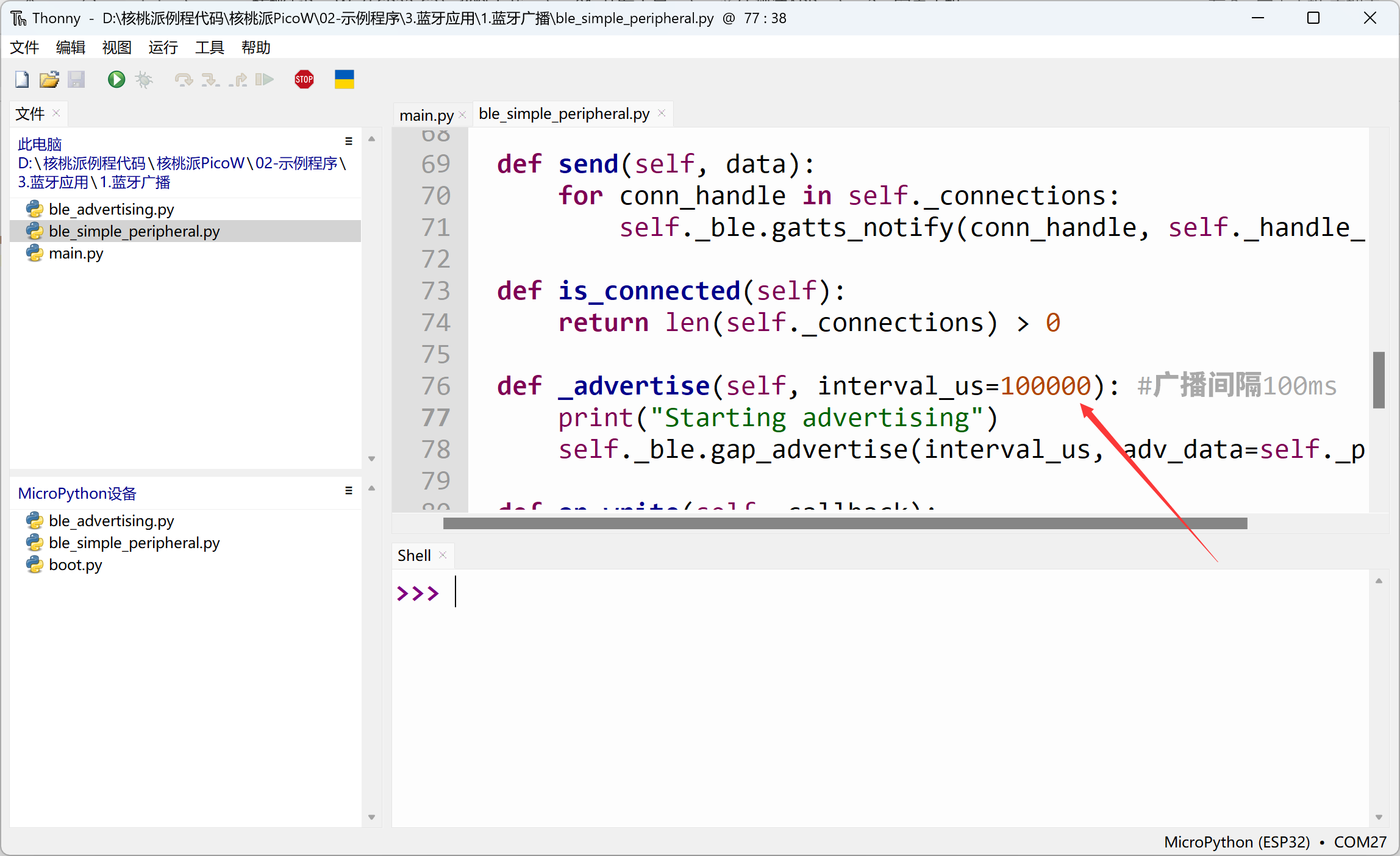

在 ble_simple_peripheral.py 代码中广播间隔默认是500000us,即500ms, 这里可以改成100ms,让手机更容易搜索到设备。广播间隔越短,设备更容易被搜索,功耗越大。

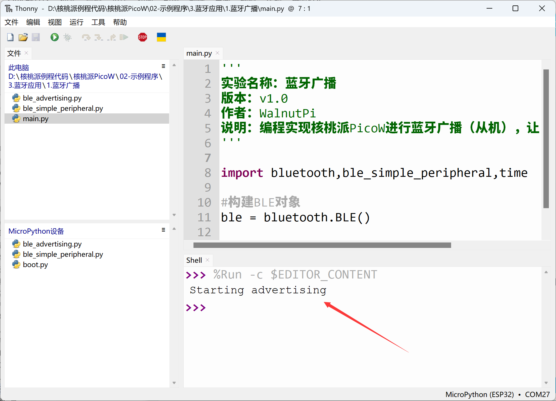

由于本例程依赖蓝牙相关库,所以需要使用thonny把例程源码中配套py库文件上传到核桃派PicoW开发板:
broadcast
运行主程序main.py,核桃派picow就开始蓝牙广播了:
broadcast
