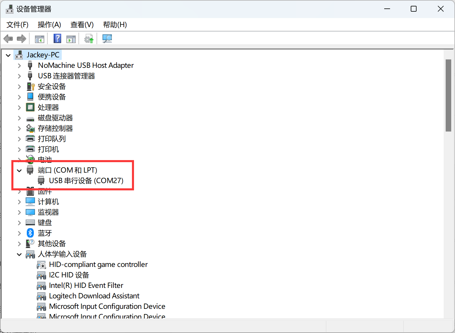

将开发板连接到电脑,从我的电脑—属性—设备管理器中找到当前开发板的串口号,这里是COM27。

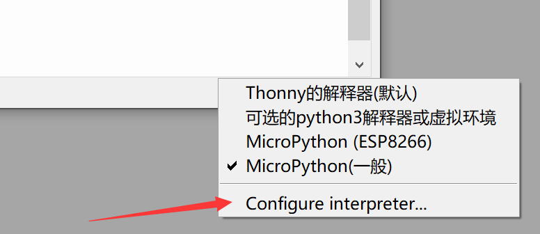

我们打开Thonny,将开发板连接到电脑。点击右下角:
在弹出的列表选择:Configure interpreter(配置解析器)

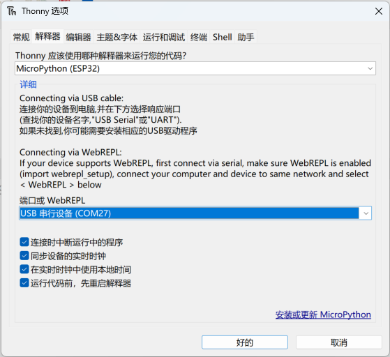

选择“MicroPython(ESP32)”和当前开发板对应的串口号,点击确认。

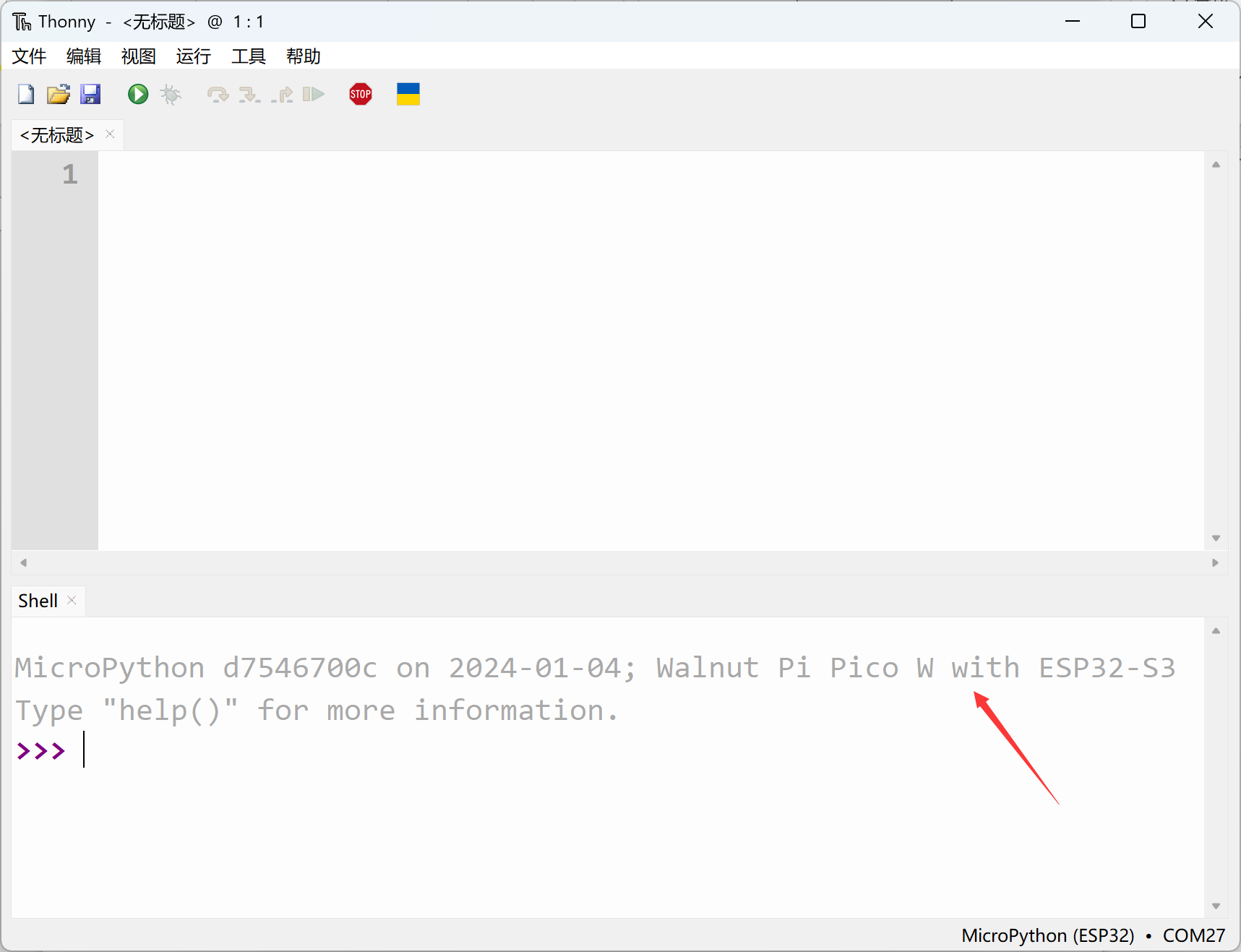

连接成功后可以在shell(串口终端)看 到固件的相关信息:

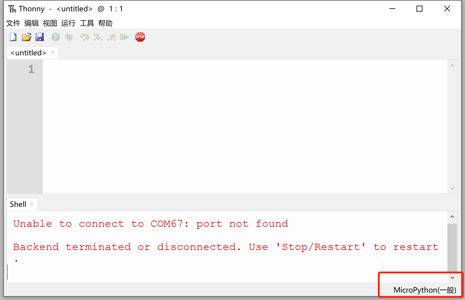

如果连接串口后没有出现固件信息,那么有可能是因为开发板里面有代码在运行,阻塞了REPL,这时候可以点击菜单栏的 运行 - 中断执行按钮 打断在运行的程序即可。

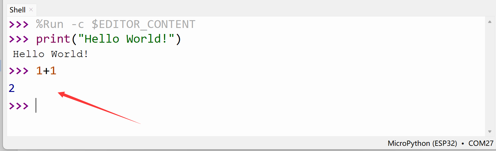

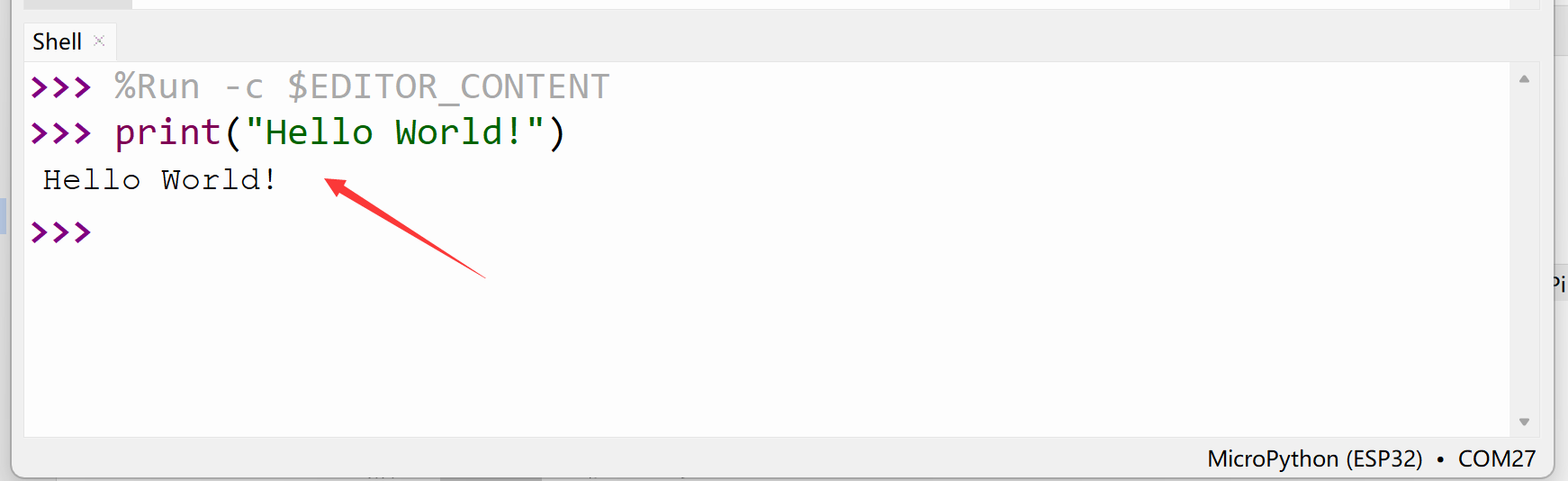

接下来我们在终端测试一下REPL:
我们在终端里面输入 print(“Hello World!”) , 按回车,可以看到打印出Hello World!字符:
输入 1+1 ,按回车:
