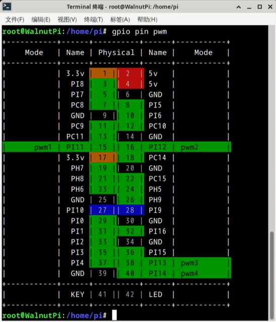

查看引脚​
运行命令gpio pin pwm来查看有哪些引脚带硬件pwm功能。
gpio pin pwm
pwm_gpio_pin
