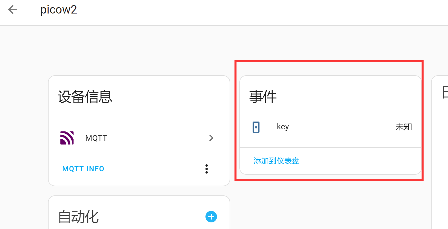

连接成功后可以看到核桃派Home Assistant主机多了一个设备:
key
进入设备,可以看到出现了注册的key事件实体:
key
