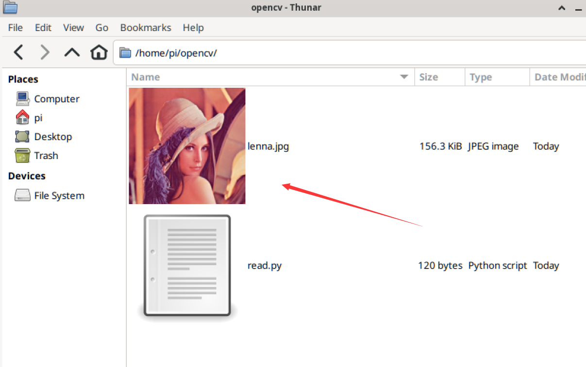

我们这里演示读取图片lenna.jpg,再保存成名称为lenna2.jpg。参考代码如下:
实验名称:保存图像
实验平台:核桃派1B
代码运行结果如下,当前目录下多了一张名称为 linna2 的图片:
operate
