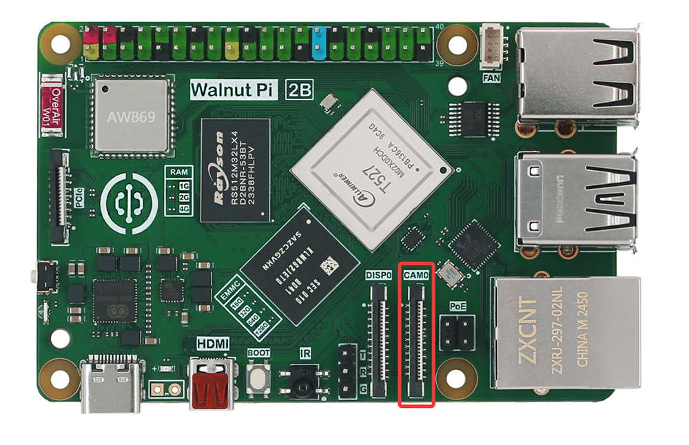

核桃派2B拥有1路MIPI CSI接口(1x4 lane CSI,兼容2 lane)。可外接MIPI 摄像头,最大支持4K@60fps。接口定义兼容树莓派。

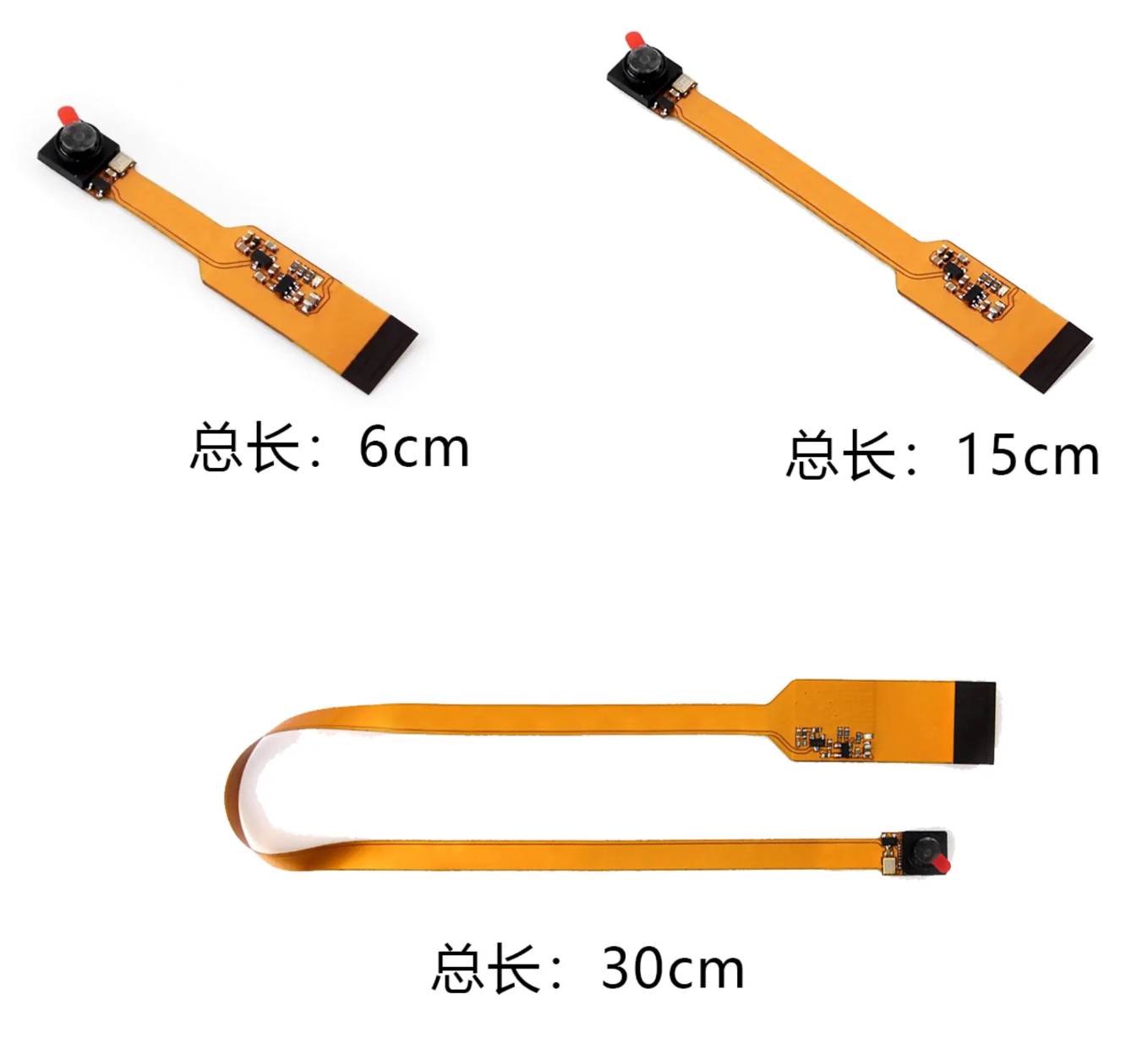

外观规格
尺寸6cm/15cm/30cm 长度可选

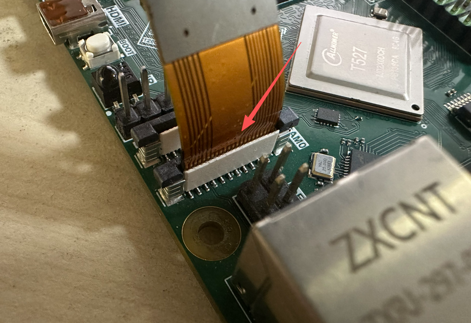

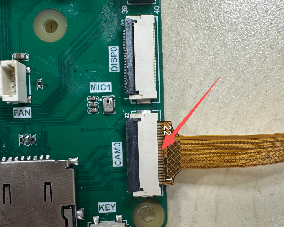

先将摄像头接入到核桃派2B的MIPI CSI接口。注意金手指方向如下图所示:
mipi_lcd
mipi_lcd

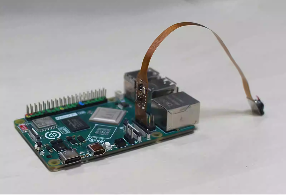

然后启动核桃派系统,系统检测到摄像头接入会自动加载相关驱动。
提示
如果使用的是CM2 IO底板,请将排线金手指朝上插入。

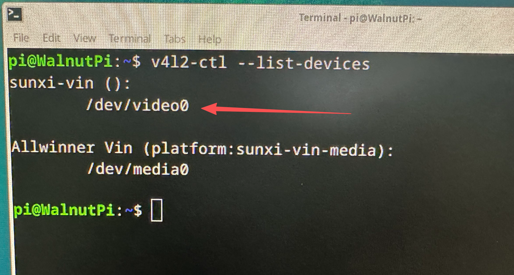

先使用v4l2-ctl查看当前mipi摄像头设备信息,这要安装 v4l ,核桃派大部分软件都可以通过 sudo apt install 方式安装:
sudo apt install v4l-utils
安装完成后运行下面指令查看插入的USB摄像头信息:
v4l2-ctl --list-devices
这里的 sunxi-vin() 就是核桃派2B的MIPI摄像头,编号为 video0 ;
mipi_lcd
提示
当前MIPI摄像头需要用到主控的ISP(图像信号处理器)只支持video0设备,如果同时插入USB摄像头和MIPI摄像头开机,系统会优先分配video0给USB摄像头从而导致MIPI摄像头无法使用。因此针对需要同时使用MIPI和USB摄像头的情景,请先接入Mipi摄像头等系统启动后再插入USB摄像头,保证MIPI摄像头的编号为video0即可。

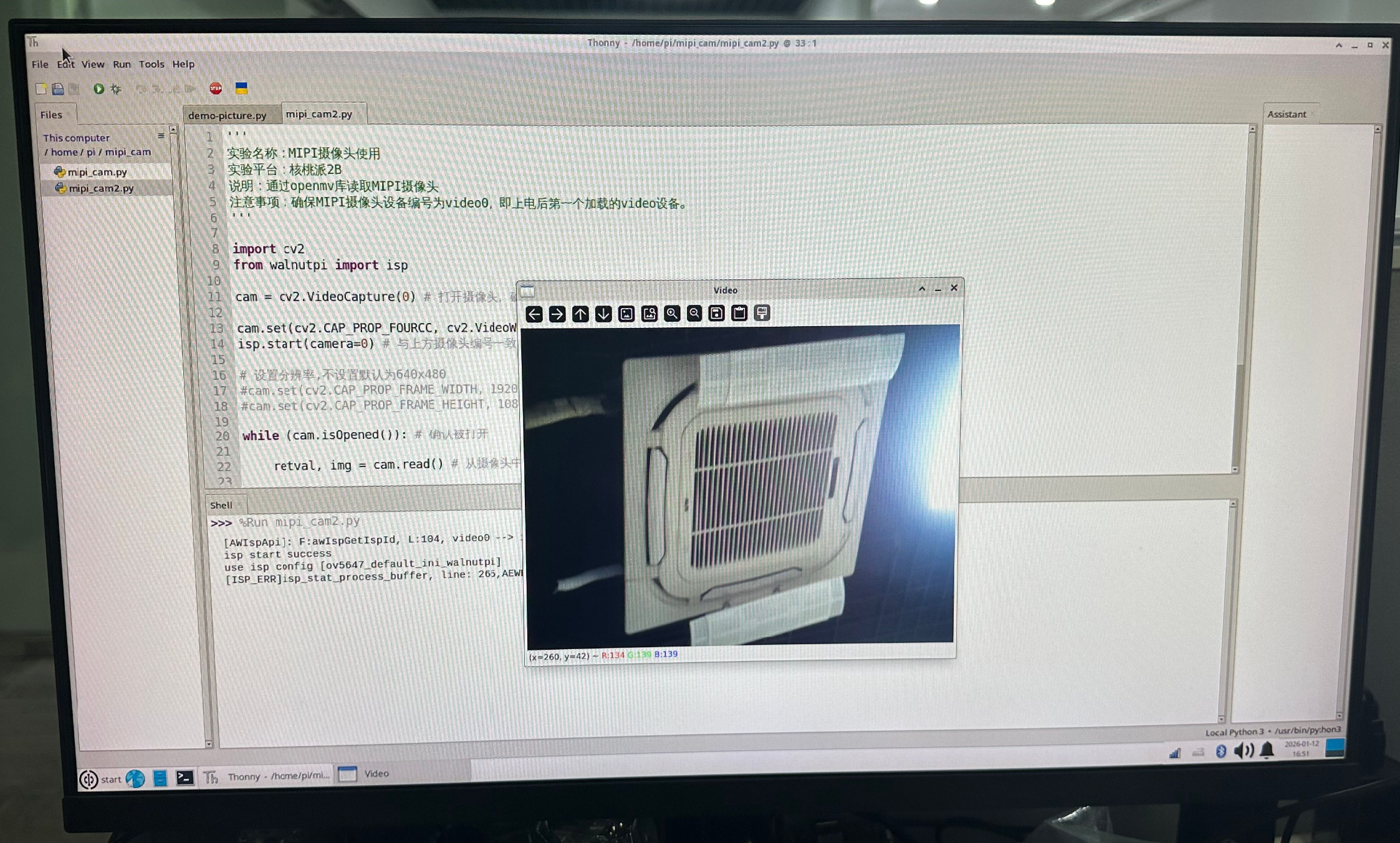

这里可以基于OpenCV代码进行快速测试。
实验名称:MIPI摄像头使用
实验平台:核桃派2B
说明:通过openmv库读取MIPI摄像头
注意事项:确保MIPI摄像头设备编号为video0,即上电后第一个加载的video设备。
(如需同时使用USB摄像头,USB摄像头请在系统启动后插入)
from walnutpi import isp
cam = cv2.VideoCapture(0) # 打开摄像头,确认好编号。video0
# 声明摄像头使用的是NV12格式进行传输
cam.set(cv2.CAP_PROP_FOURCC, cv2.VideoWriter.fourcc('N','V','1','2'))
isp.start(camera=0) # 与上方摄像头编号一致。video0
# 设置分辨率,不设置默认为640x480
#cam.set(cv2.CAP_PROP_FRAME_WIDTH, 1920)
#cam.set(cv2.CAP_PROP_FRAME_HEIGHT, 1080)
while (cam.isOpened()): # 确认被打开
retval, img = cam.read() # 从摄像头中实时读取图像
cv2.imshow("Video", img) # 在窗口中显示读取到的图像
key = cv2.waitKey(1) # 窗口的图像刷新时间为1毫秒,防止阻塞
if key == 32: # 如果按下空格键,打断
capture.release() # 关闭摄像头
cv2.destroyAllWindows() # 销毁显示摄像头视频的窗口
运行代码,可以看到实验结果如下:
mipi_lcd
上述代码和 OpenCV USB 摄像头 的主要区别是 MIPI摄像头使用了T527内部的ISP(Image Signal Processor),即图像信号处理器,实现各种功能。核桃派2B系统已经将ISP库封装后,通过下面代码调用:
