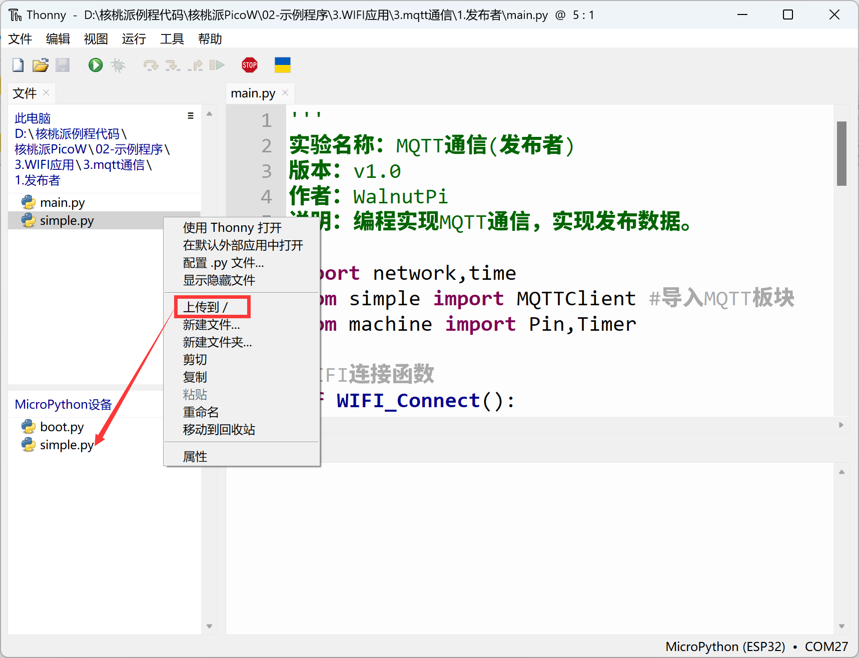

MQTT例程依赖于mqtt库,位于例程文件夹下的simple.py文件,运行实验前需要先将simple.py文件通过Thonny IDE上传到开发板:
mqtt

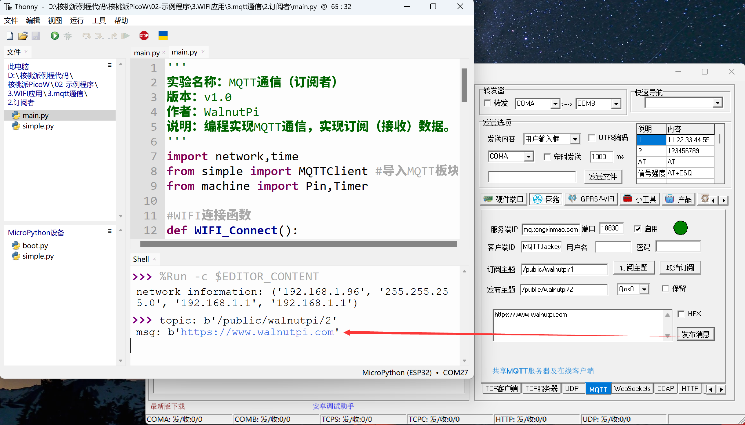

订阅者测试​
订阅者”代码测试方法跟“发布者”相反。在MQTT助手中发布主题修改为:'/public/walnutpi/2'。
mqtt
运行订阅者代码,可以看到Thonny IDE下方终端打印接收到的数据(实际是树莓派PicoW开发板接收到的数据)。

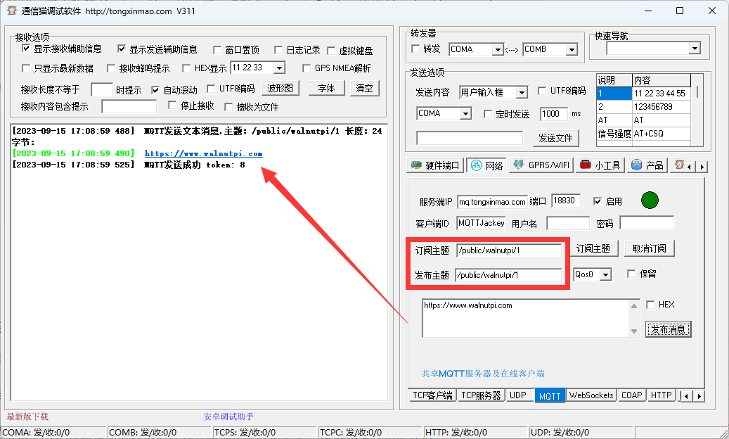

当然你也可以在同一个MQTT在线助手下测试发布和订阅功能来做一些测试,只需要将订阅主题和发布主题设置一致即可,如下图所示:
mqtt
