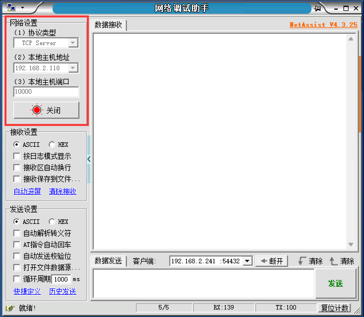

以下是新建服务器的方法,打开网络调试助手后在左上角协议类型选择 TCP Server;中间的本地IP地址是自动识别的,不要修改,这个就是服务器的IP地址。然后端口写10000(0-65535都可以。),点击连接,成功后红点亮。如下图:
socket5
这时候服务器已经在监听状态!用户需要根据自己的实际情况自己输入WIFI信息和服务器IP地址+端口。即修改上面的代码以下部分内容。(服务器IP和端口可以在网络调试助手找到。)

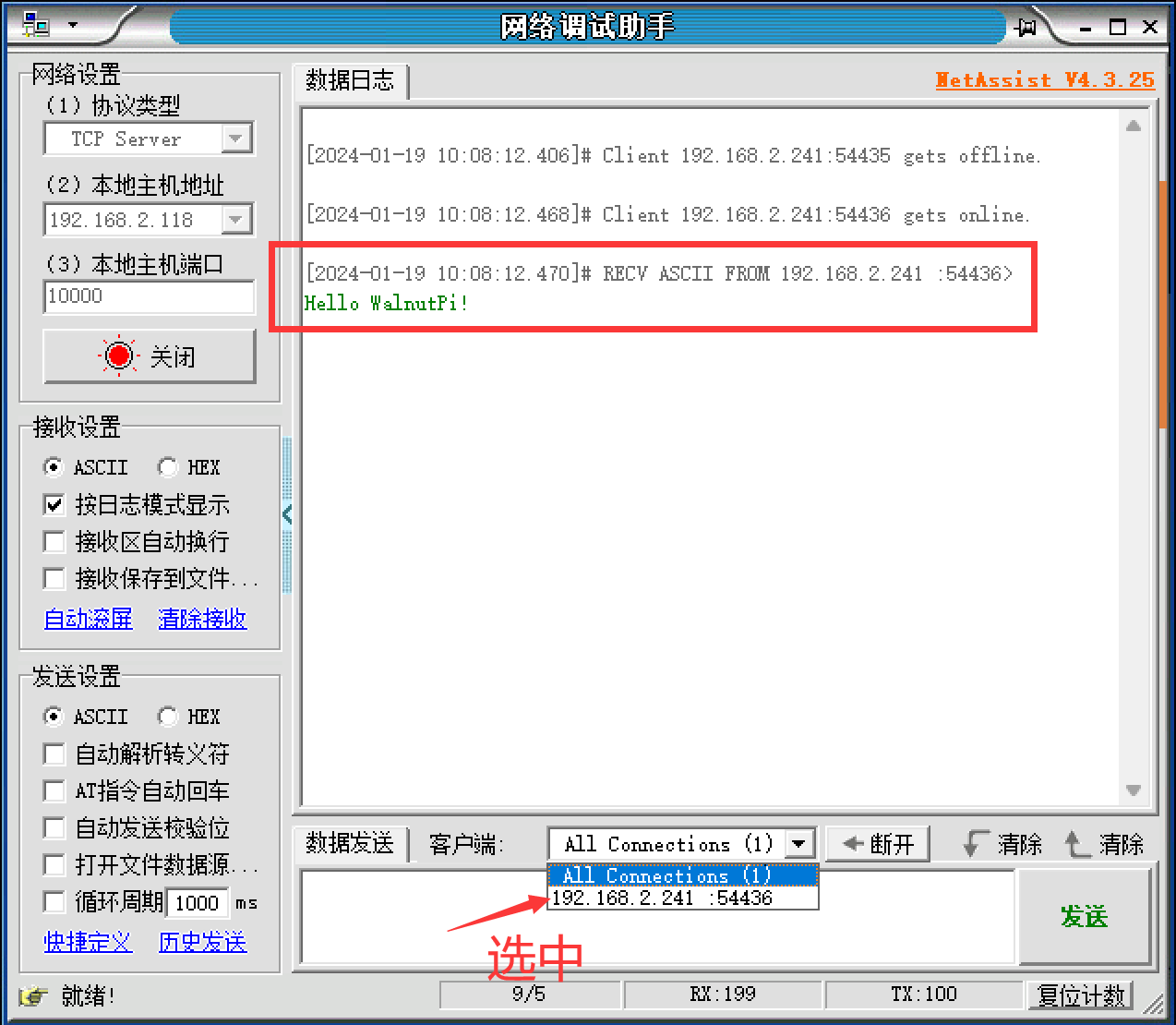

运行程序,开发板成功连接WIFI后,发起了socket连接,连接成功可以可以看到网络调试助手收到了开发板发来的信息。在下方列表多了一个连接对象,点击选中:
socket6
选中后我们在发送框输入信息 https://www.walnutpi.com , 点击发送,可以看到开发板的串行终端打印出来该信息,类型为字节数据。
