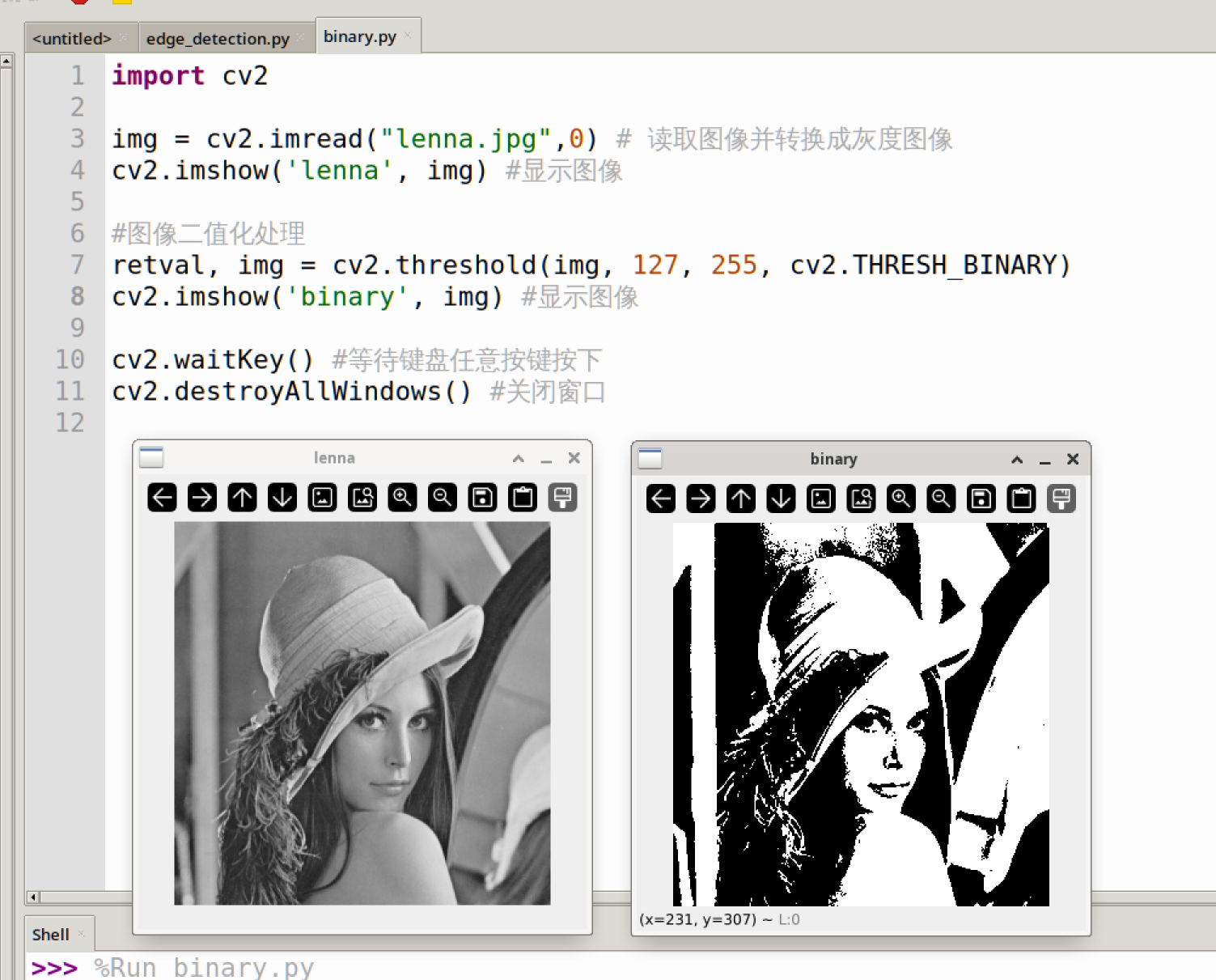

在核桃派运行上面代码,可以看到实验结果如下图 (多个窗口可能会出现重叠,使用鼠标拖动一下):
binary
