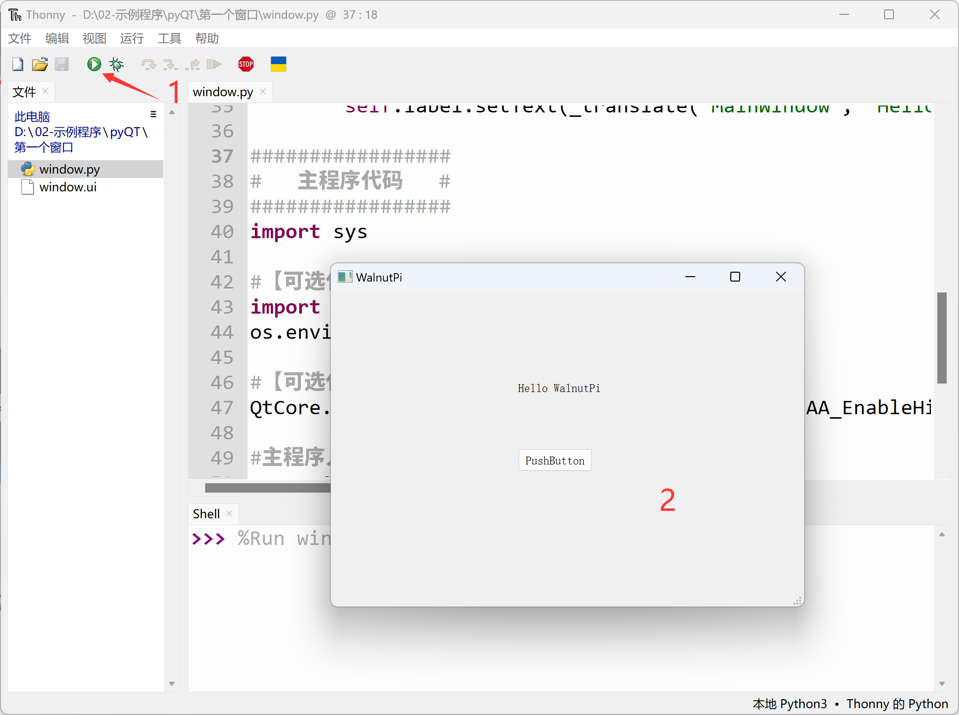

在核桃派桌面的Thonny点击运行,可以看到弹出了我们上一节设计的第一个窗口。(终端警告提示可以忽略)
code_run1

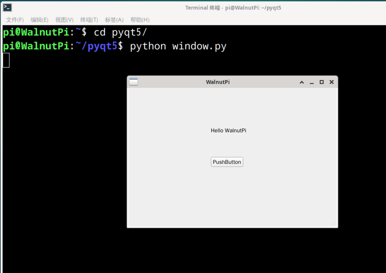

也可以在终端通过python指令运行修改好的window.py文件,效果一样。
code_run2
点击关闭窗口可以关掉进程,如果是无关闭按钮的窗口可以通过终端按 Ctrl+C 组合键打断窗口进程。

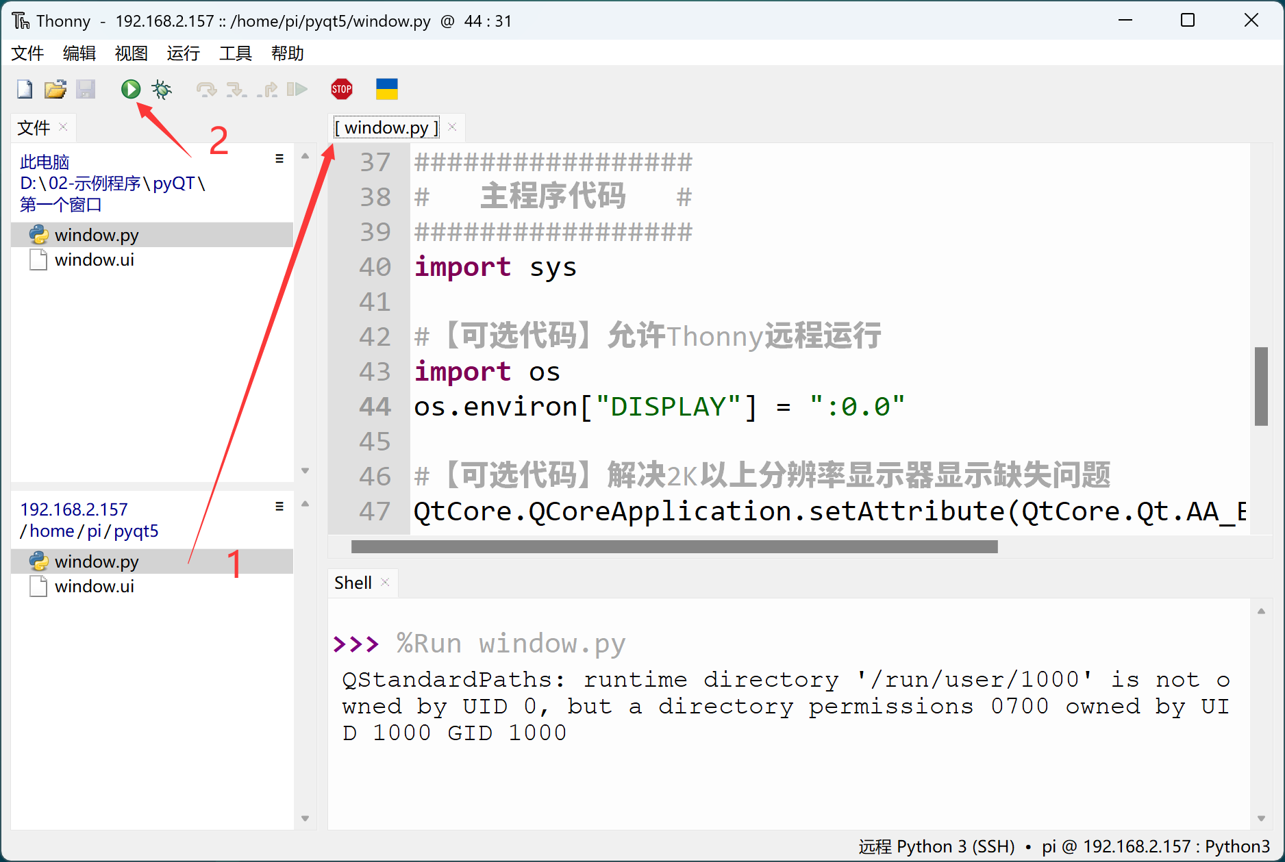

Thonny远程开发(基于Windows)​
上面使用核桃派系统里面的Thonny IDE编程,同样我们可以使用Windows上的Thonny IDE远程到核桃派进行Python编程。核桃派系统出厂已经预装ssh服务,可以通过ssh远程控制。这个方法适合使用自己电脑远程开发。远程方法参考Python嵌入式编程里面:Thonny远程 内容,这里不再重复。
需要注意的是Thonny远程时务必加入下面代码才可正常运行:
# 允许Thonny远程运行

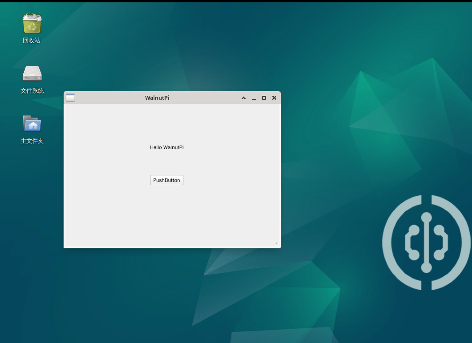

远程打开核桃派的window.py文件(上面完整的代码),点击运行:
code_run3
在核桃派开发板的桌面就弹出了该窗口。
code_run4
通过在Thonny主菜单运行--中断 或在下方终端按ctrl+c 即可退出窗口程序。

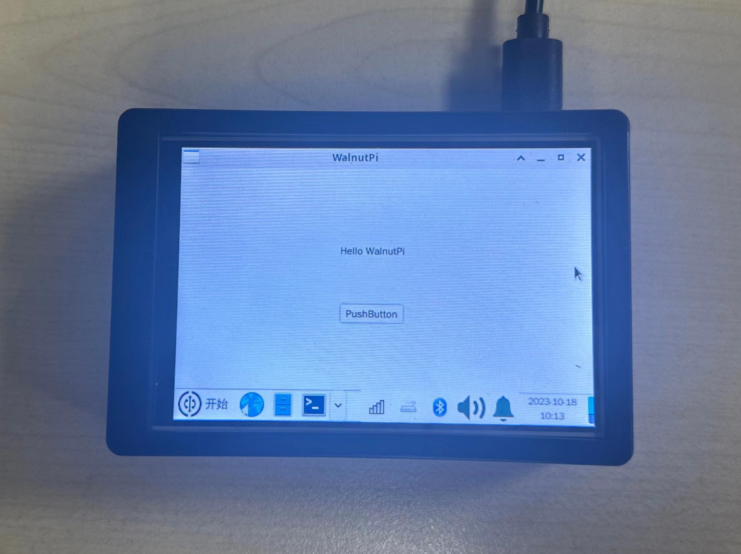

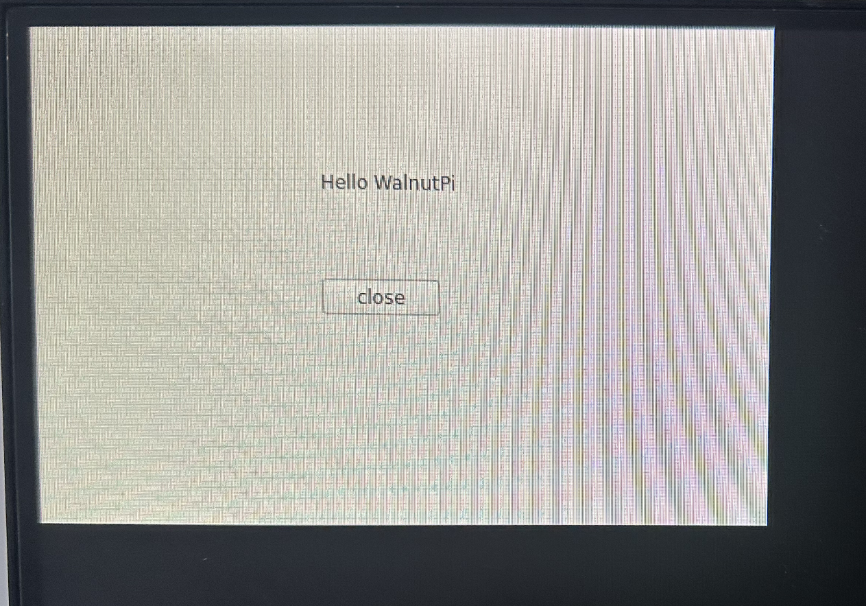

通过3.5寸LCD显示​
上面方法既可通过核桃派HDMI显示器显示,也可以通过3.5寸LCD显示。3.5寸显示屏使用说明:3.5寸触摸显示屏
code_run6

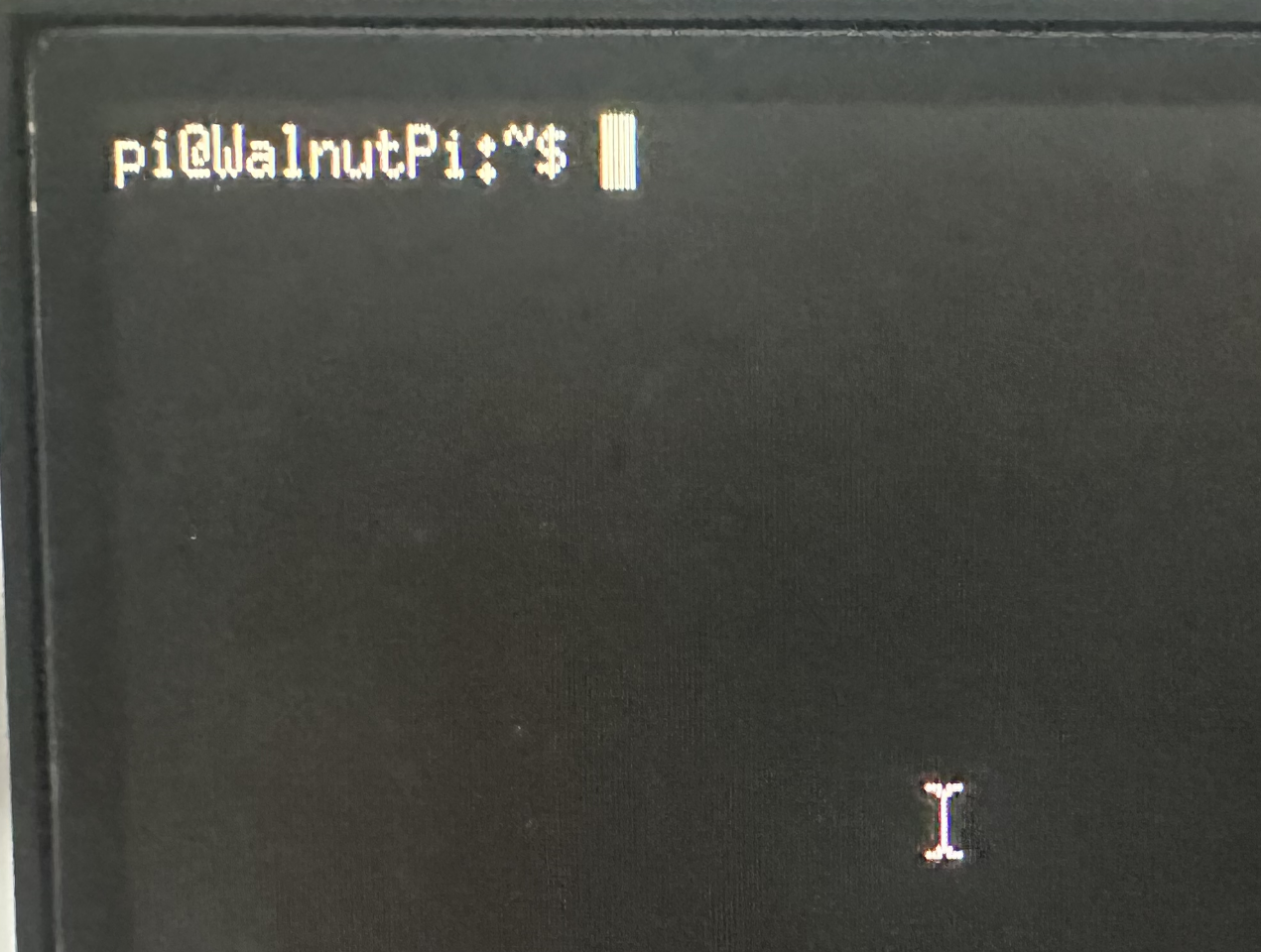

无桌面系统运行pyQT5说明​
无桌面系统需要开启进入可使用鼠标的xterm终端,才能进入QT调试模式。
sudo systemctl enable lightdm.service
执行完需要重启生效:
重启后自动登录pi,命令在左上角,可以看到鼠标,如下图:
code_run7
这时候就可以本地或远程运行pyQT5的python文件代码:
code_run8
