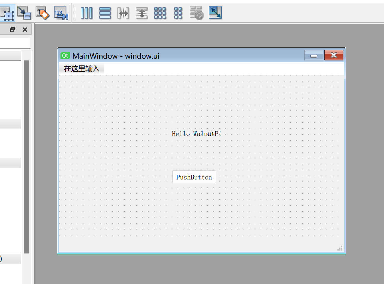

使用Qt Designer打开上一节第一个窗口保存的window.ui文件。
双击PushButton按钮,将按钮名称改成close:

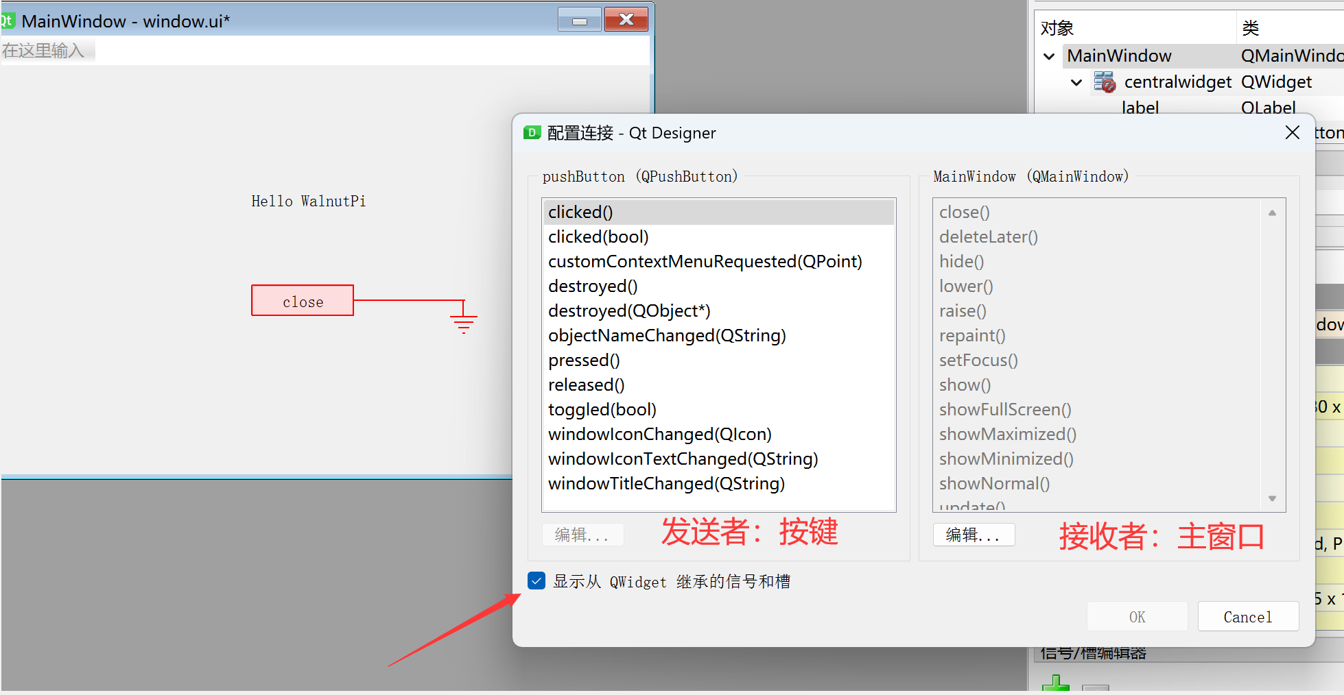

接下来点击菜单栏编辑--编辑信息/槽
接下来注意:用鼠标点击按钮不放开,拖动到窗口空白的地方,然后再放手,松开后如下图:
这时候会弹出一个设置对话框,勾选左下角的继承信号和槽:
左边为按钮控件,点击clicked() ; 右边为主窗口,点击close() ,然后点击OK。
可以看到主窗口和右下角信号/槽编辑器位置都出现了刚刚配置的信息:
