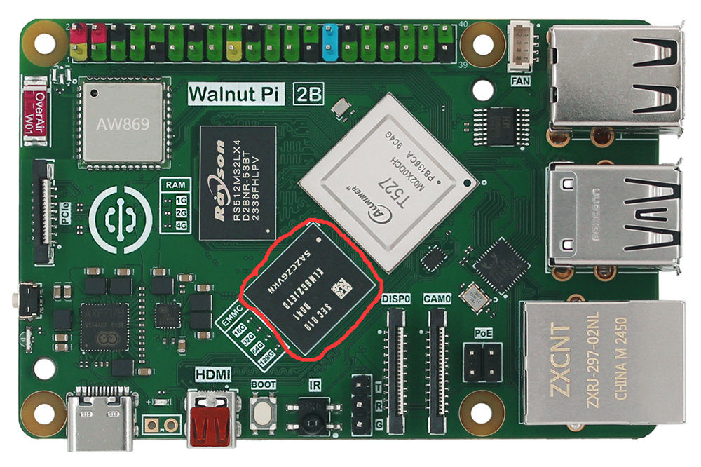

EMMC(闪存)​
EMMC闪存可以简单理解成电脑的“硬盘”,可以存放操作系统或者文件。掉电是保存的。功能和MicroSD卡一样,速度比MicroSD卡快。
核桃派2B的EMMC是选配,默认32GB容量

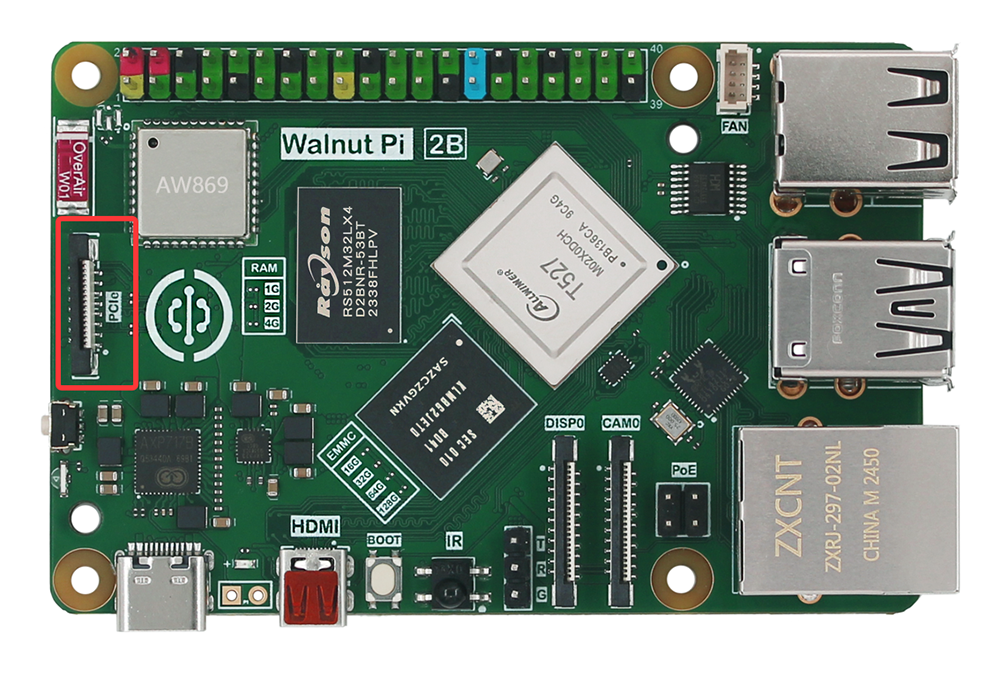

PCIe​
核桃派2B提供PCIe 2.1接口,可通过扩展板外接固态硬盘等兼容PCIe标准的设备。

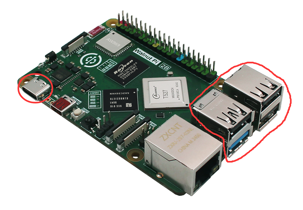

USB​
核桃派有4个标准 USB 2.0和1个USB3.0接口。其中3个以USB-A母座接口引出(如下图),还有1个位于供电接口的type-c(可以通过type-c拓展坞拓展引出),这些可以连接各种USB外围设备,包括键盘、鼠标、USB摄像头、U盘等。
USB母座黑色是USB2.0,蓝色是USB3.0。

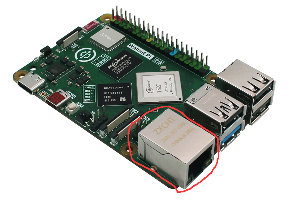

以太网​
核桃派2B板载千兆以太网口(10M/100M/1000M自适应),你可以用一根网线将核桃派连接到有线计算机网络(路由器 LAN 网口)。如果仔细观察以太网端口,您会在底部看到两个发光二极管(LED),这些是状态 LED,让您知道该网络连接正在工作。
连接百兆以太网线指示灯状态:绿灯常亮,黄灯闪烁;
连接千兆以太网线指示灯状态:绿灯闪烁,黄灯常亮。
预留PoE接口,可以通过搭配PoE电源模块供电,需要路由器具备PoE功能。

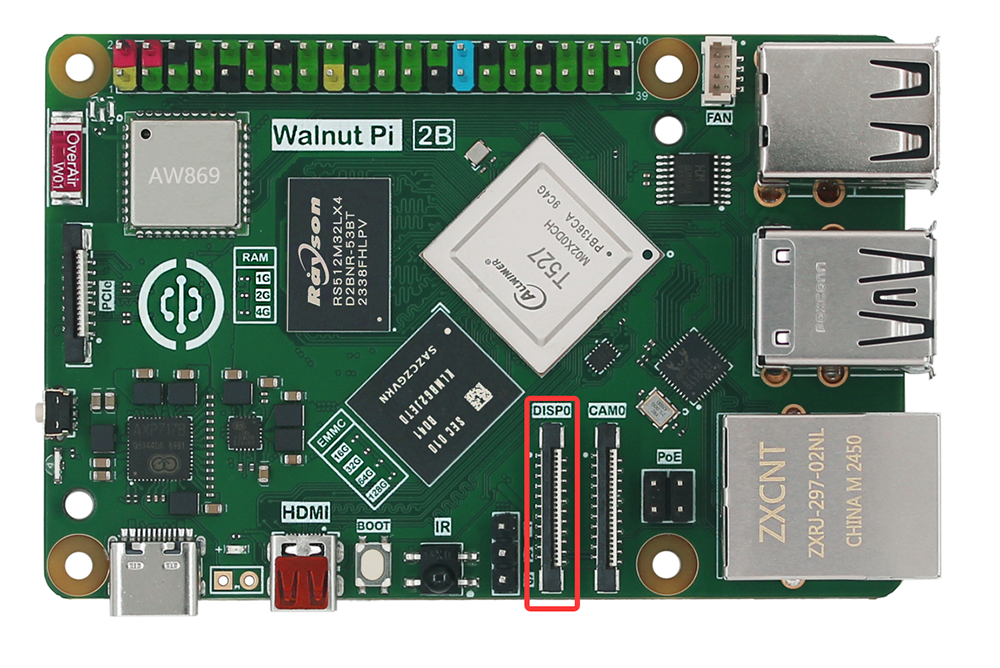

MIPI DSI​
核桃派2B拥有1 MIPI DSI接口(1x4 lane CSI,兼容2 lane)。可外接MIPI显示屏,支持1080P@60fps。

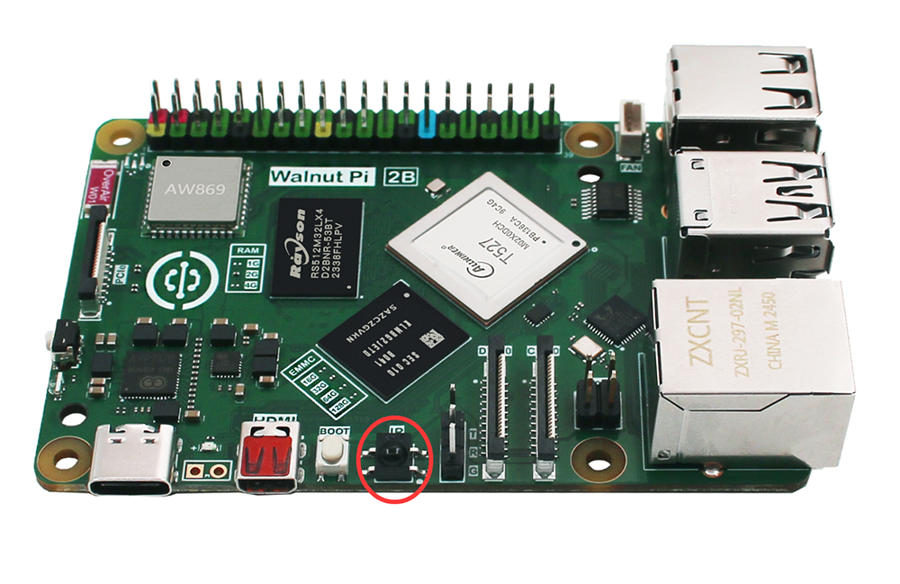

红外接收器​
核桃派2B板载红外接收头1个。
