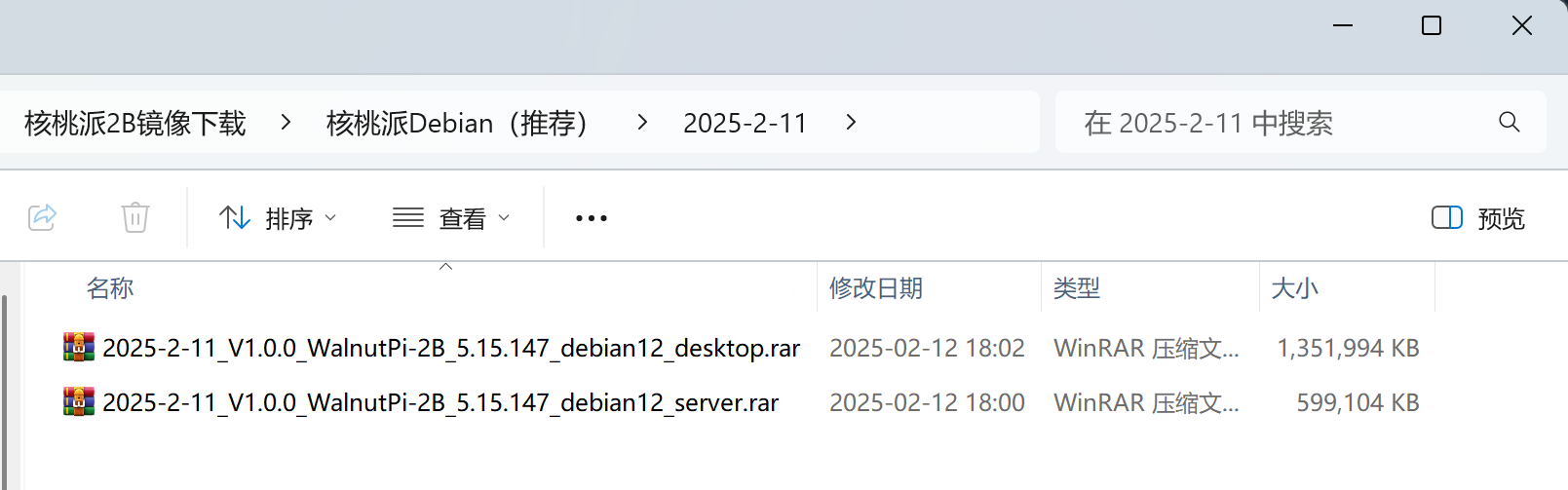

镜像下载地址:
- 百度网盘链接:https://pan.baidu.com/s/1dxZ9weWiwwEjI5t3j5sP6Q?pwd=WPKJ
- 提取码:WPKJ
更新说明可以看里面的说明文档.txt。觉得百度网盘下载慢的话可以到QQ群文件下载:677173708
