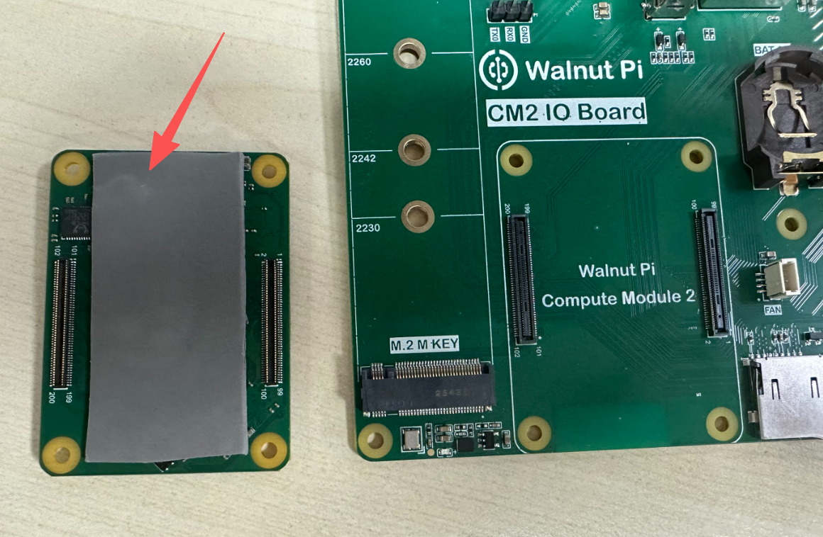

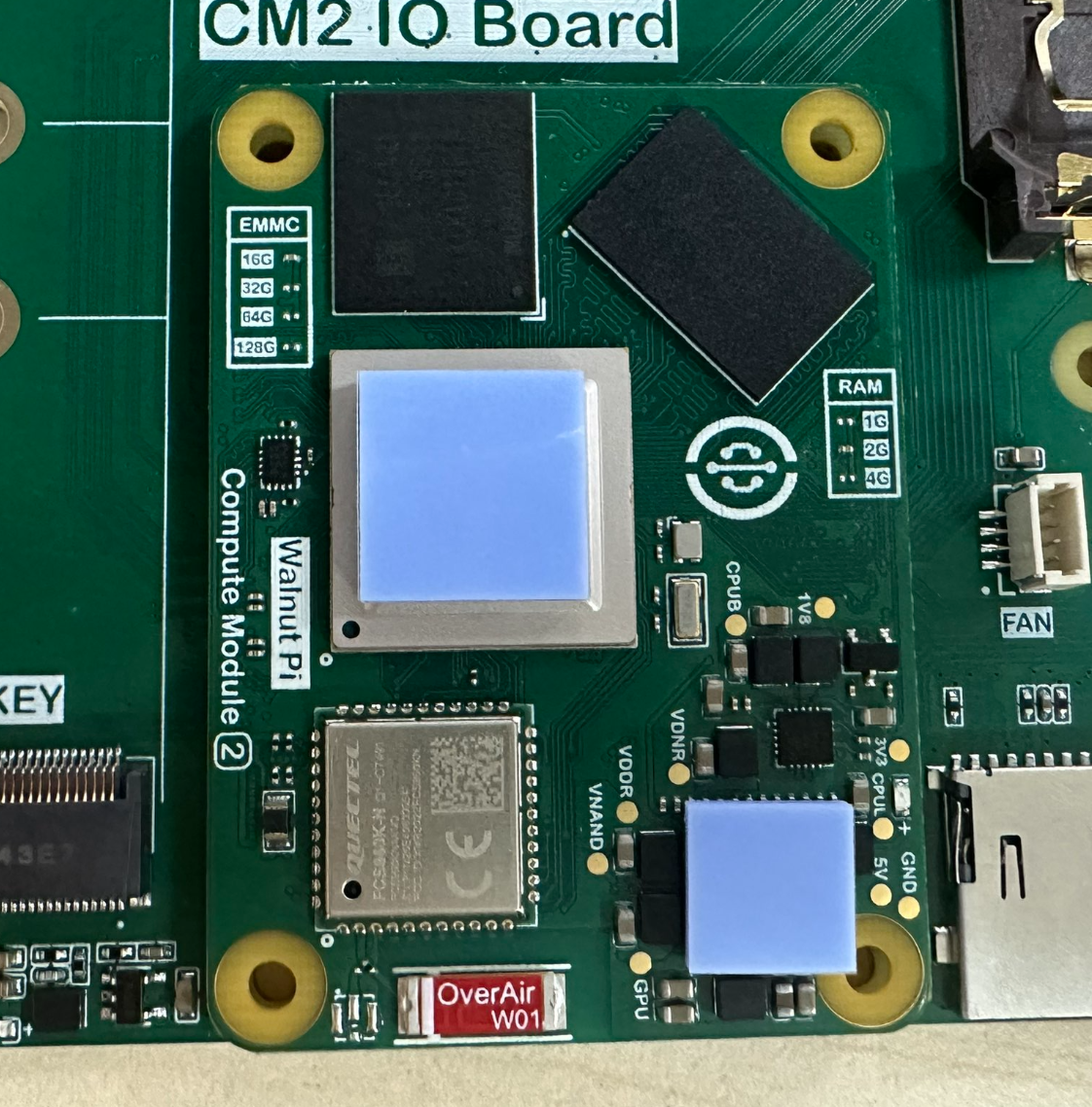

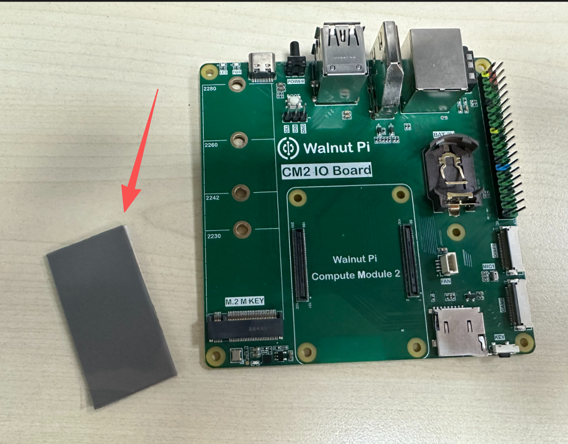

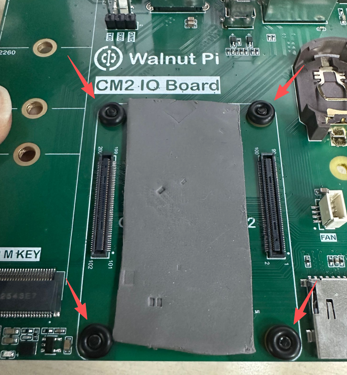

底板导热贴​
购买IO底板会赠送底板撒热贴,可以将热量传递到底板。

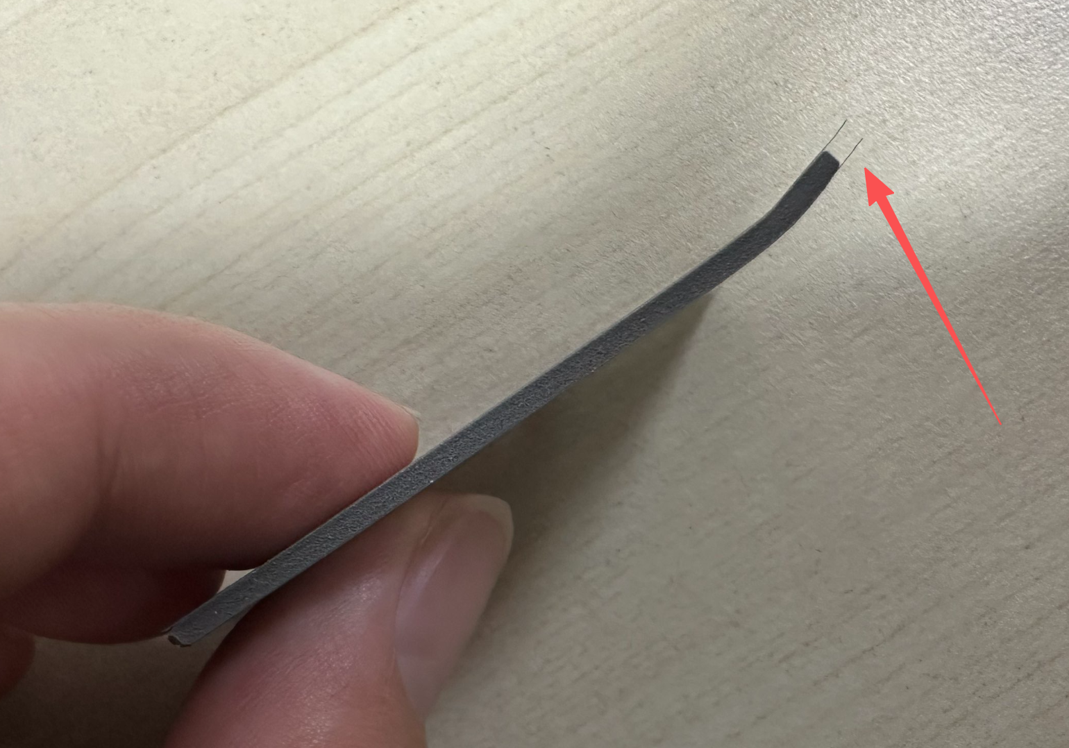

将导热贴表面胶纸撕开
粘贴到CM2模块底部,然后组装到CM2 IO底板即可。

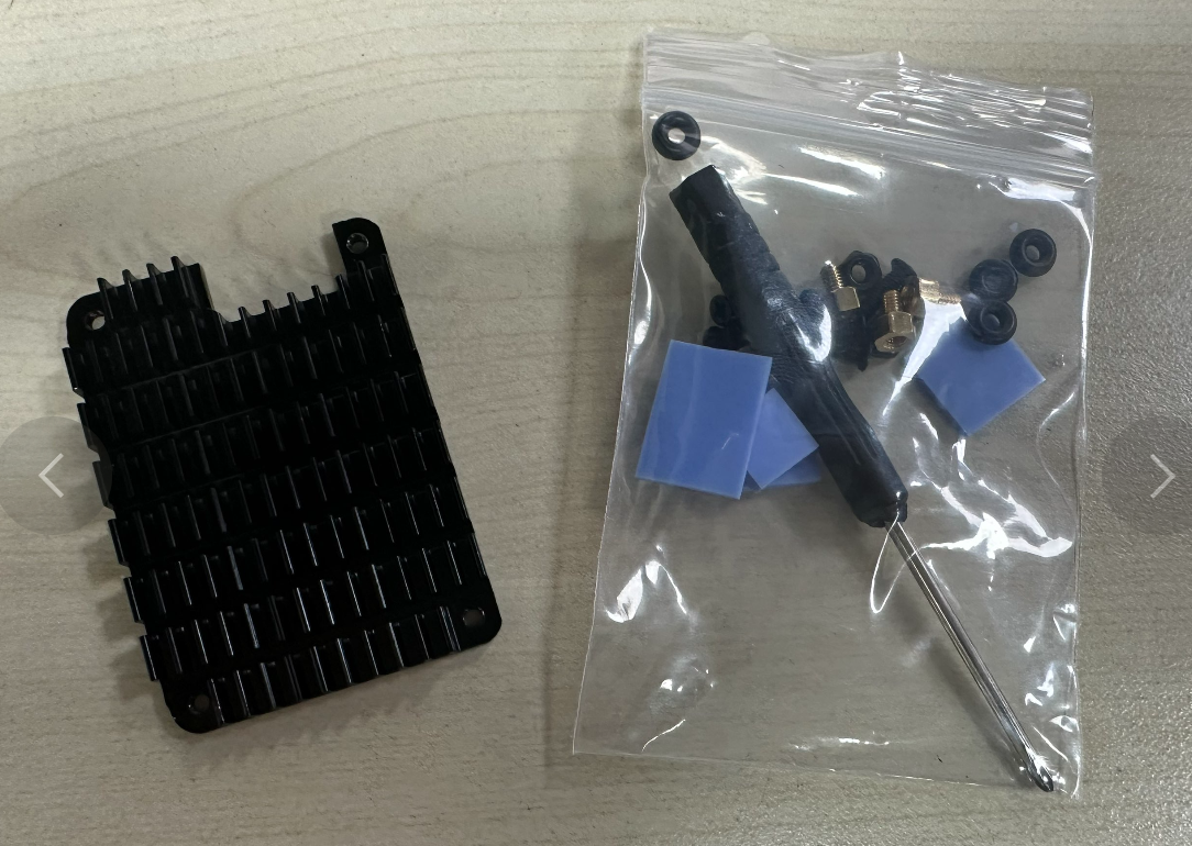

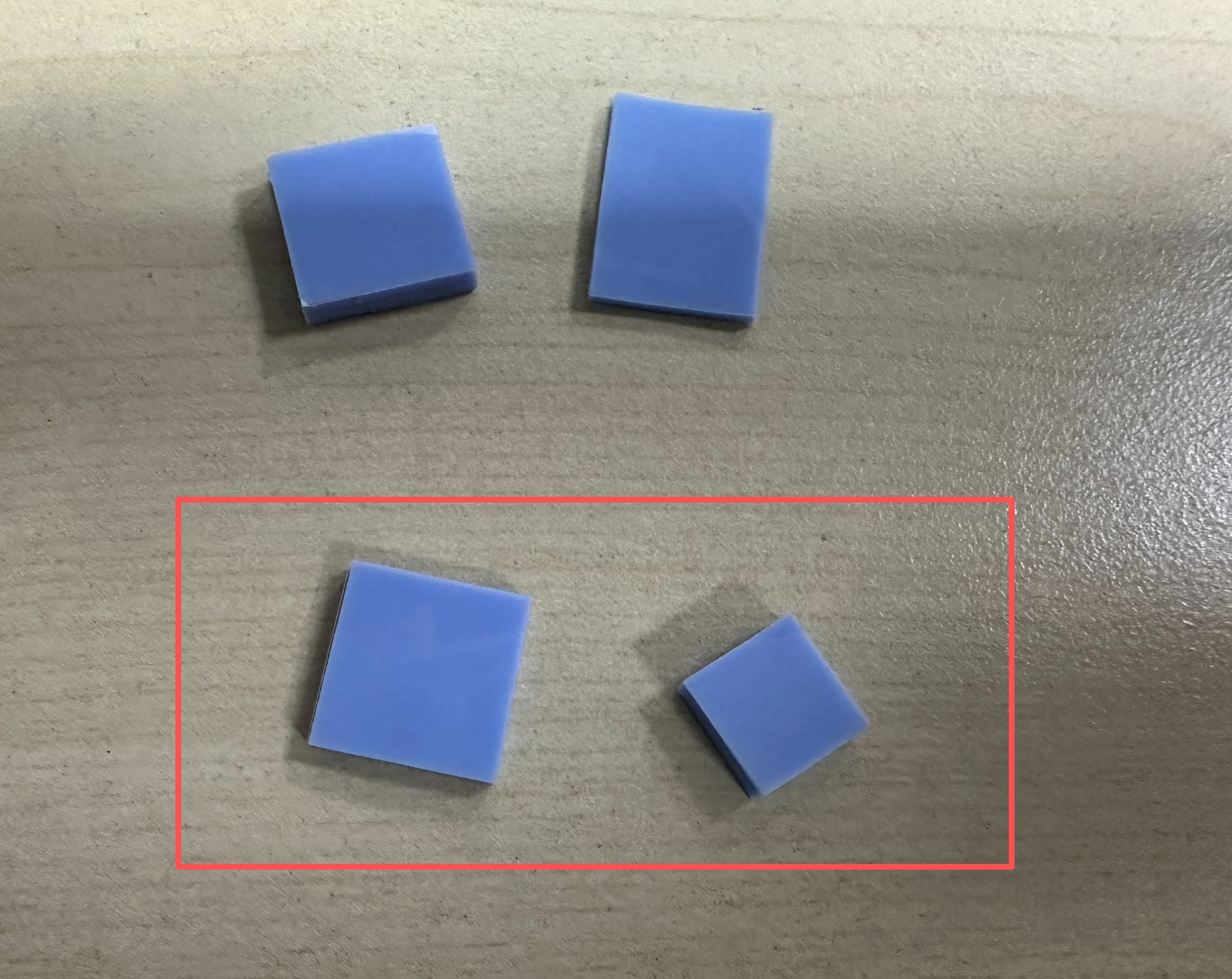

散热片 (降10-15℃)​
散热片会配套工具包。

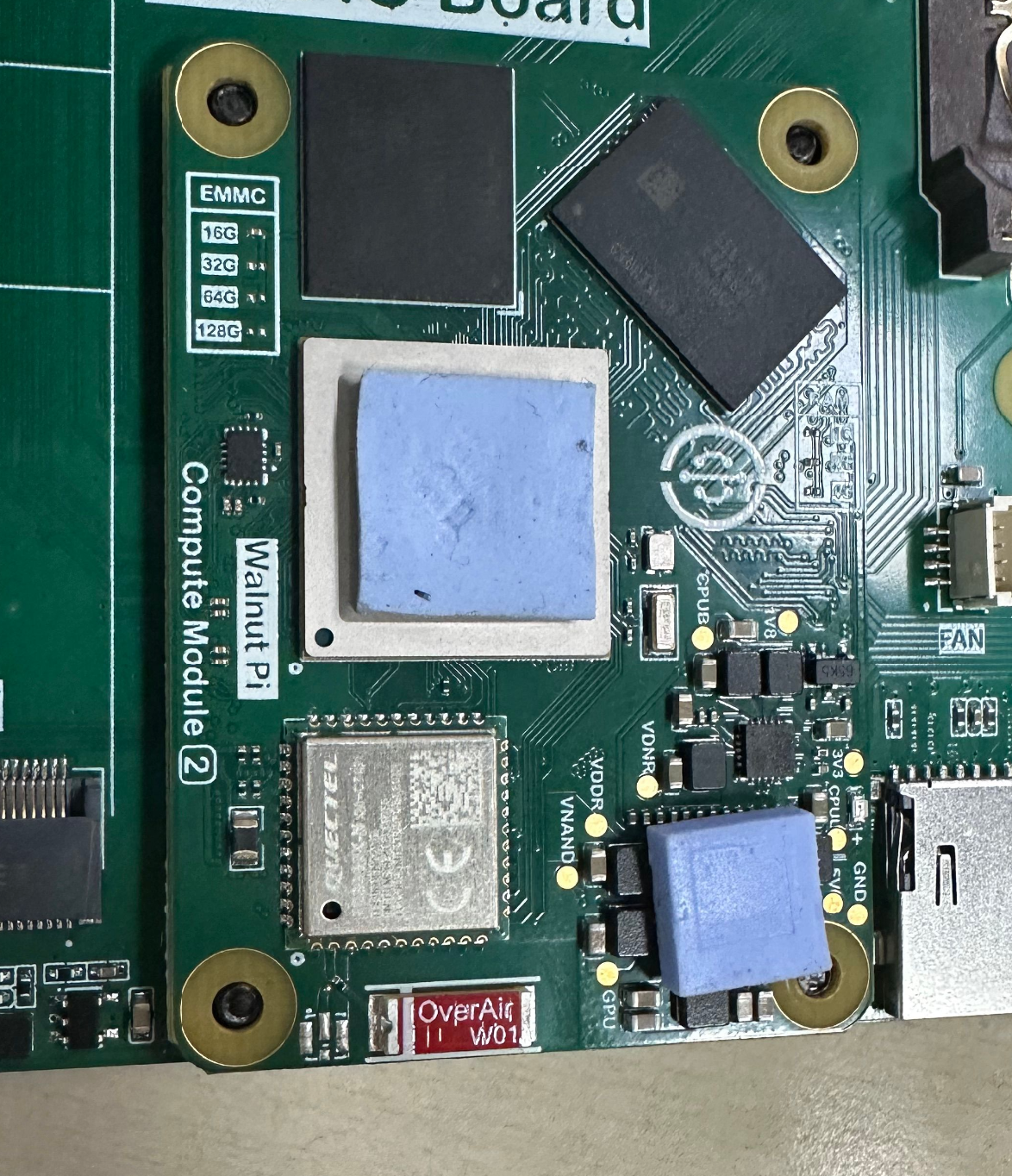

工具包兼容树莓派的,核桃派只需要用到其中3个散热贴。长方形薄的、正方形薄的和最小的。
长方形薄的和正方形薄的叠加贴T527主控,最小的贴电源芯片位置。(发热量最大的两个地方)

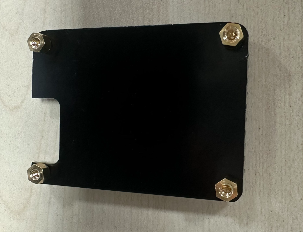

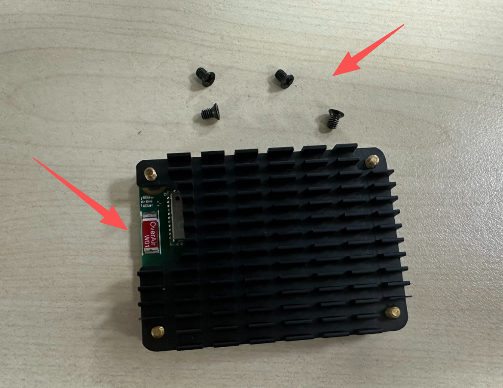

将单通铜柱拧到散热片上。
不固定底板安装​
不固定底板安装方式简单,方便拆卸。将装好铜柱的散热片按下图天线在缺口位置放置。然后使用小螺丝拧紧即可。

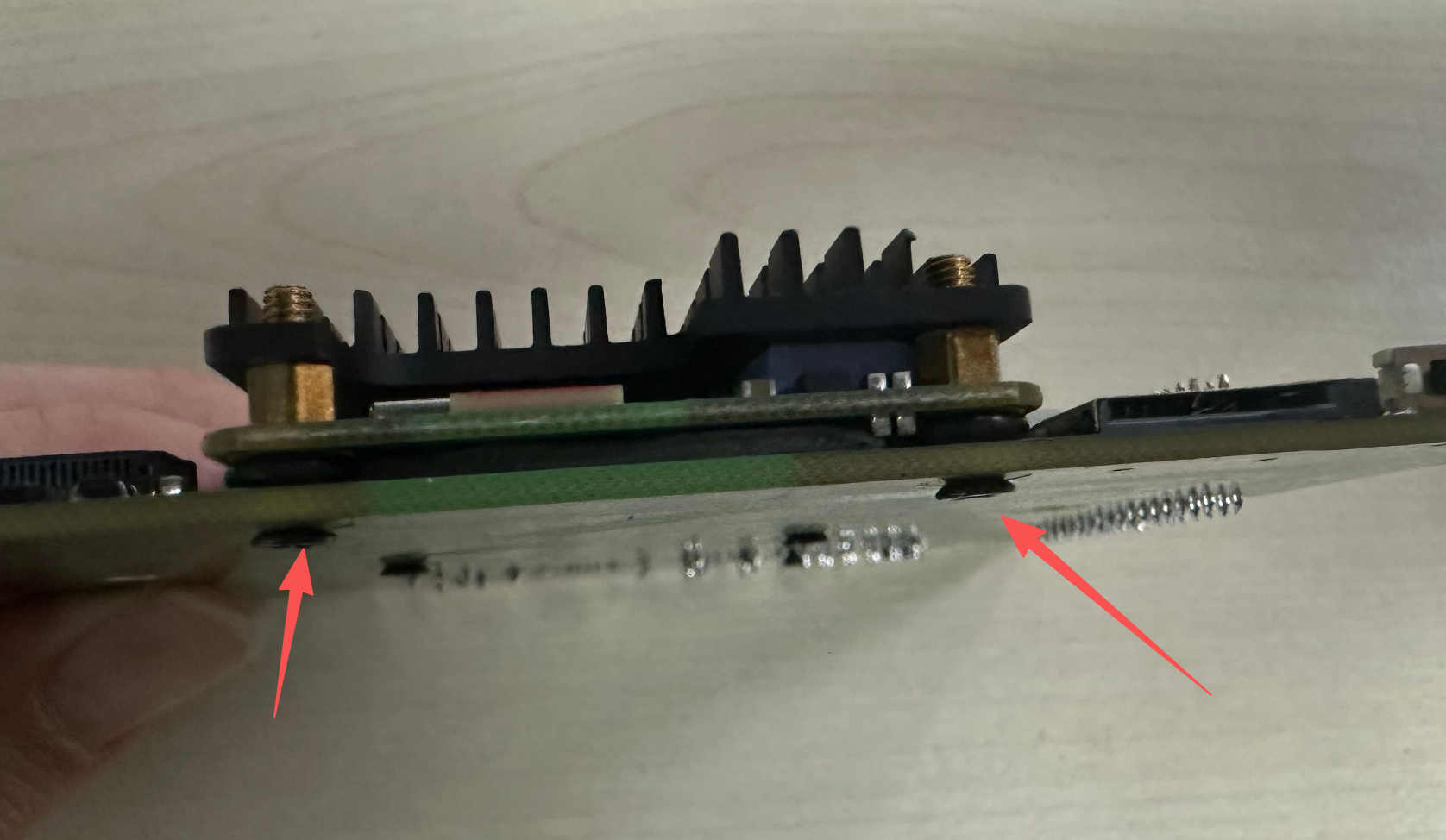

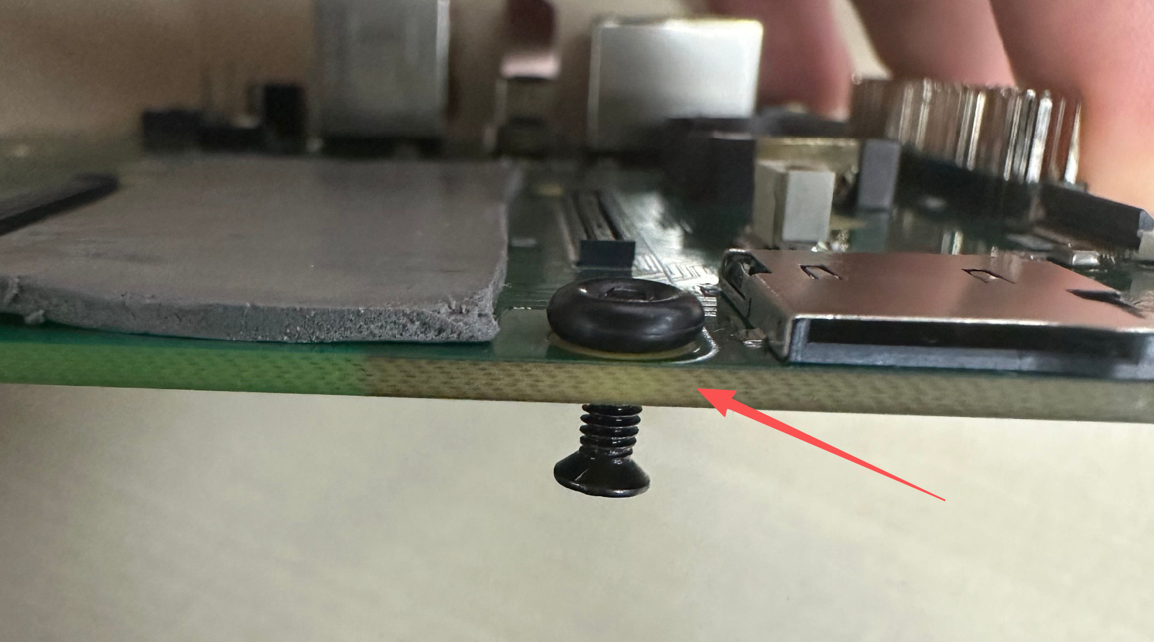

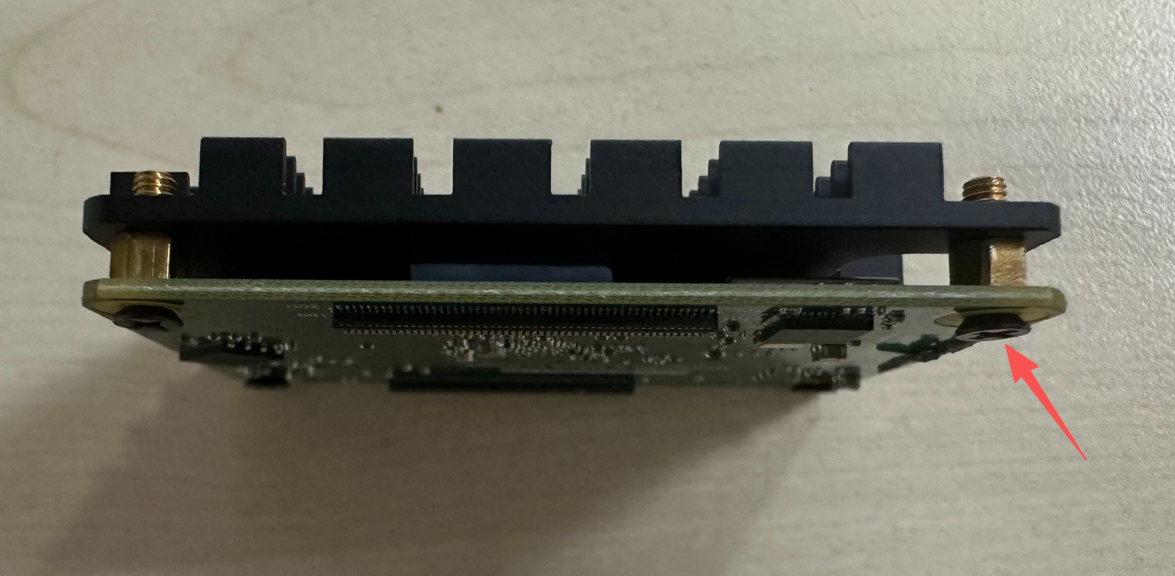

固定底板安装​

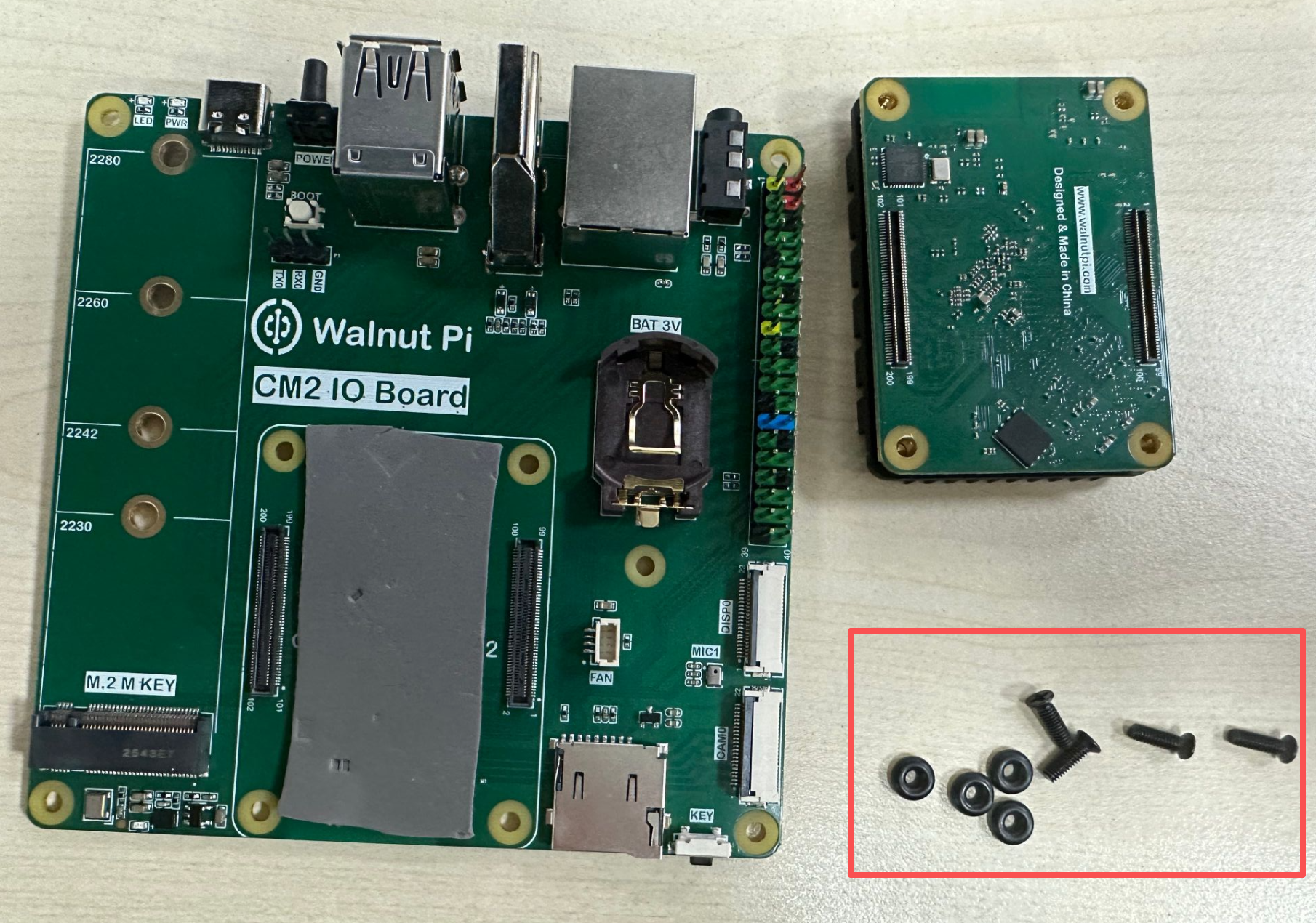

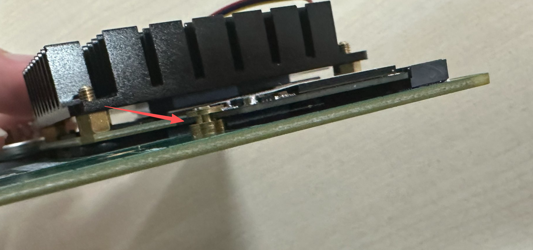

固定底板方式将CM2模块和底板固定在一起,适合需要长途运输或工作中有振动的场景。
需要使用配套的脚垫和长螺丝。
先将4个脚垫和长螺丝按下图方式固定在IO底板。

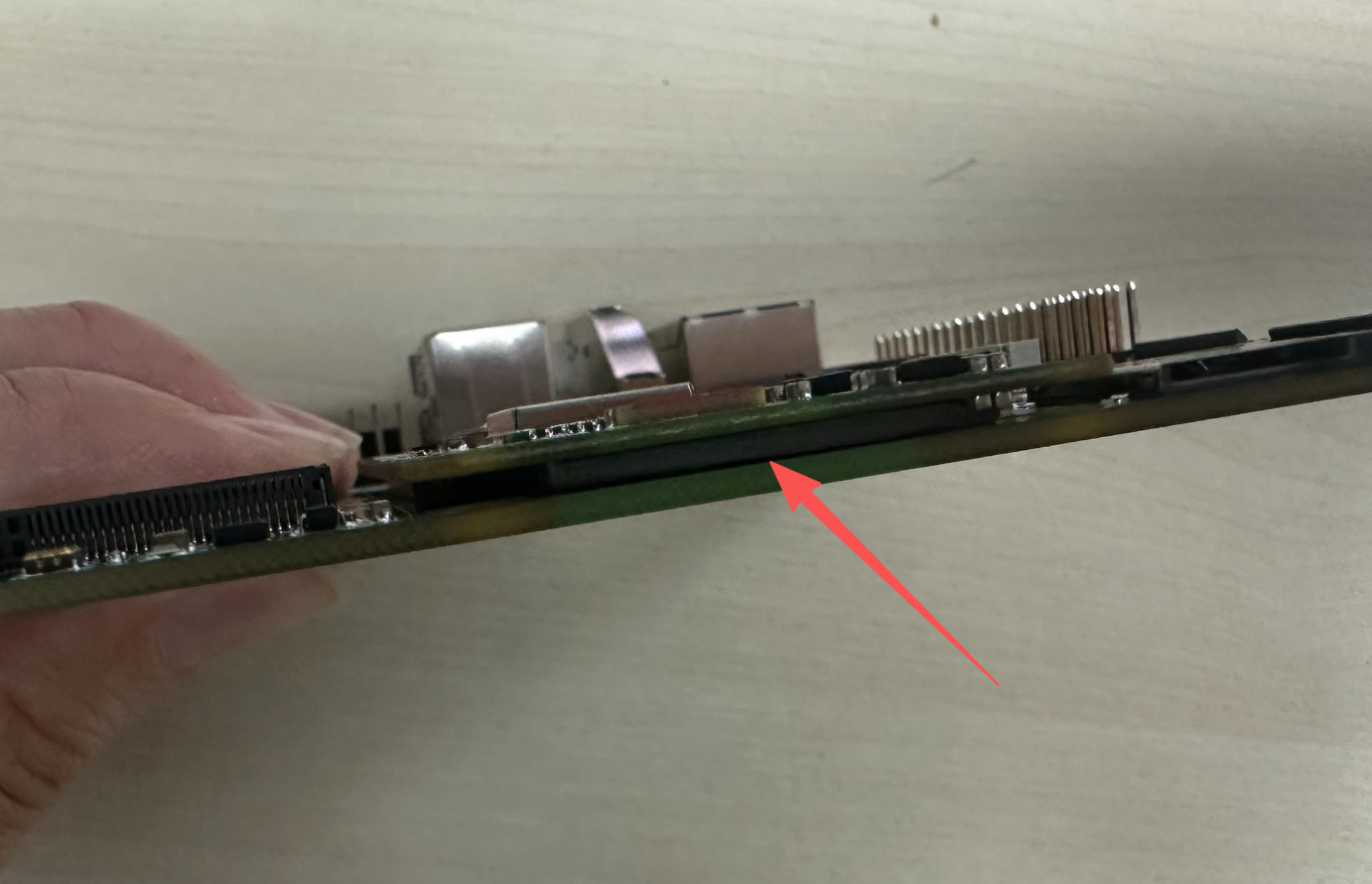

将CM2模块安装到底板。
盖上散热器,拧紧螺丝即可。

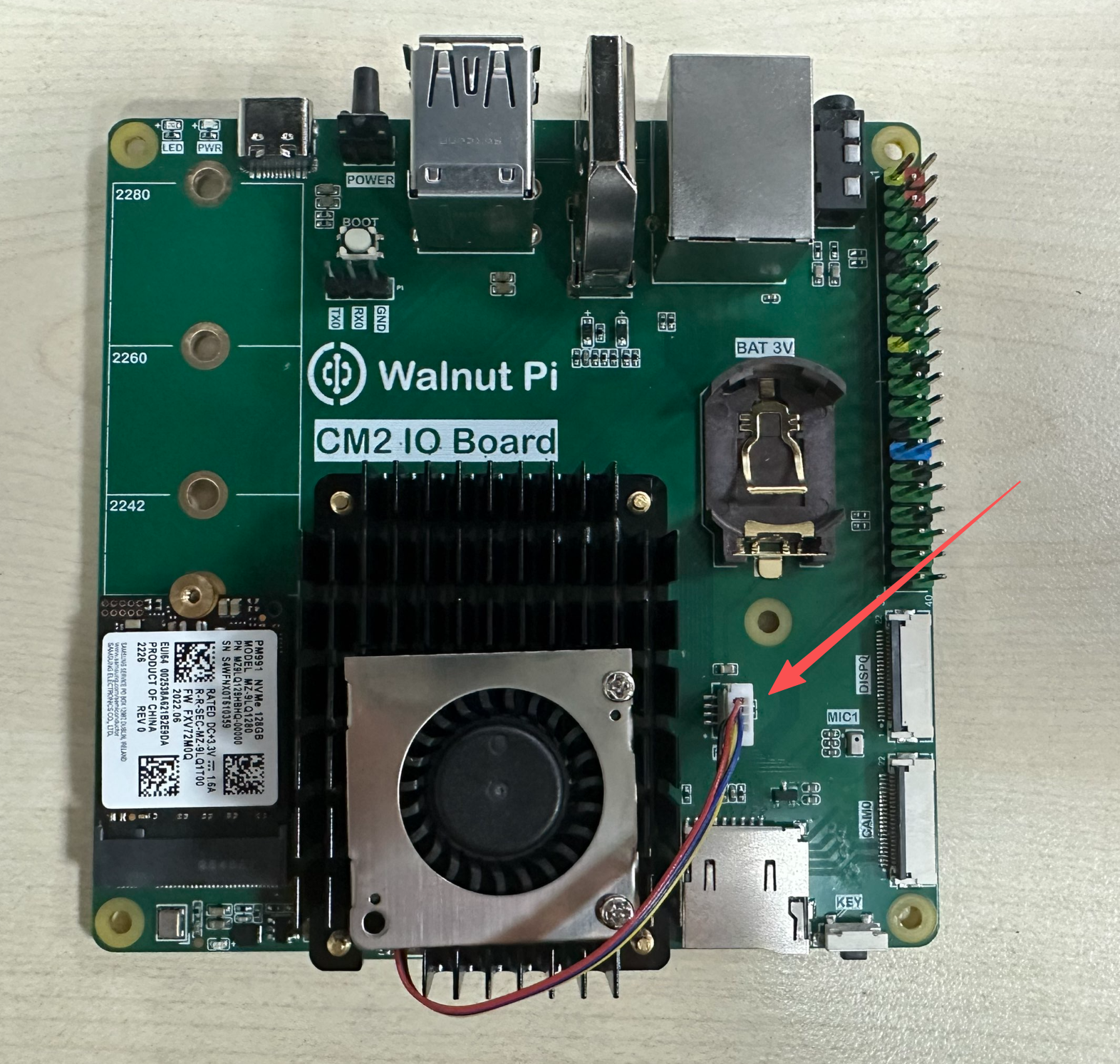

主动散热器(推荐, 降20+℃)​
主动散热器安装方式和上方散热片完全一致,安装后将散热器接口插到IO底板即可。当CPU温度大于50℃会启动,随着温度继续上升,风速增大。

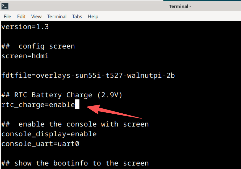

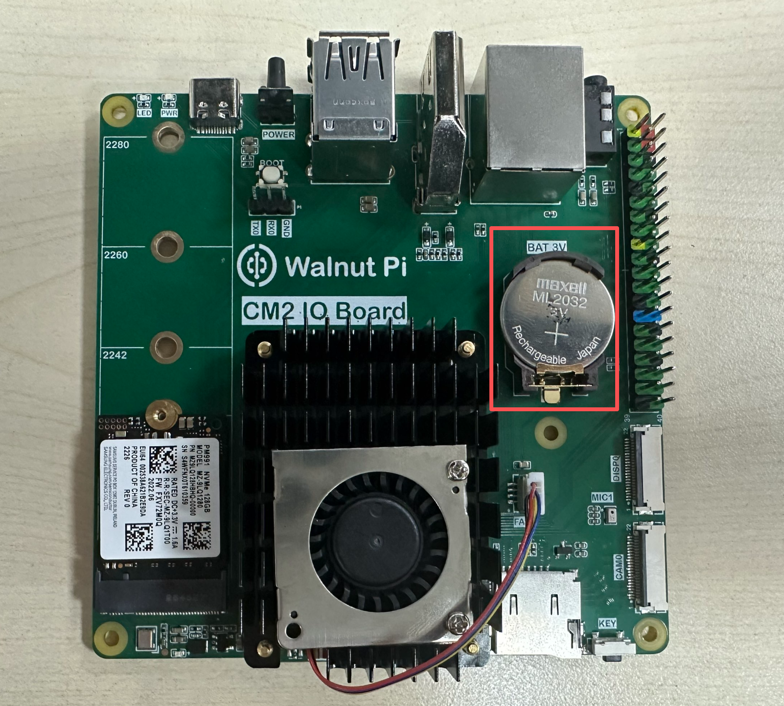

RTC电池​
CM2 IO底板带RTC锂电池座,适用于3V的2032尺寸电池。可配置充电功能,适合可充电的3V锂电池。
  • 充电开启方式,使用以下指令可以开启充电,默认2.9V。(开启前请确认使用的电池具备可充电功能)
sudo set-rtc charge enable
也可以通过/boot/config.txt 配置。
rtc_charge=enable
配置完成后重启生效。

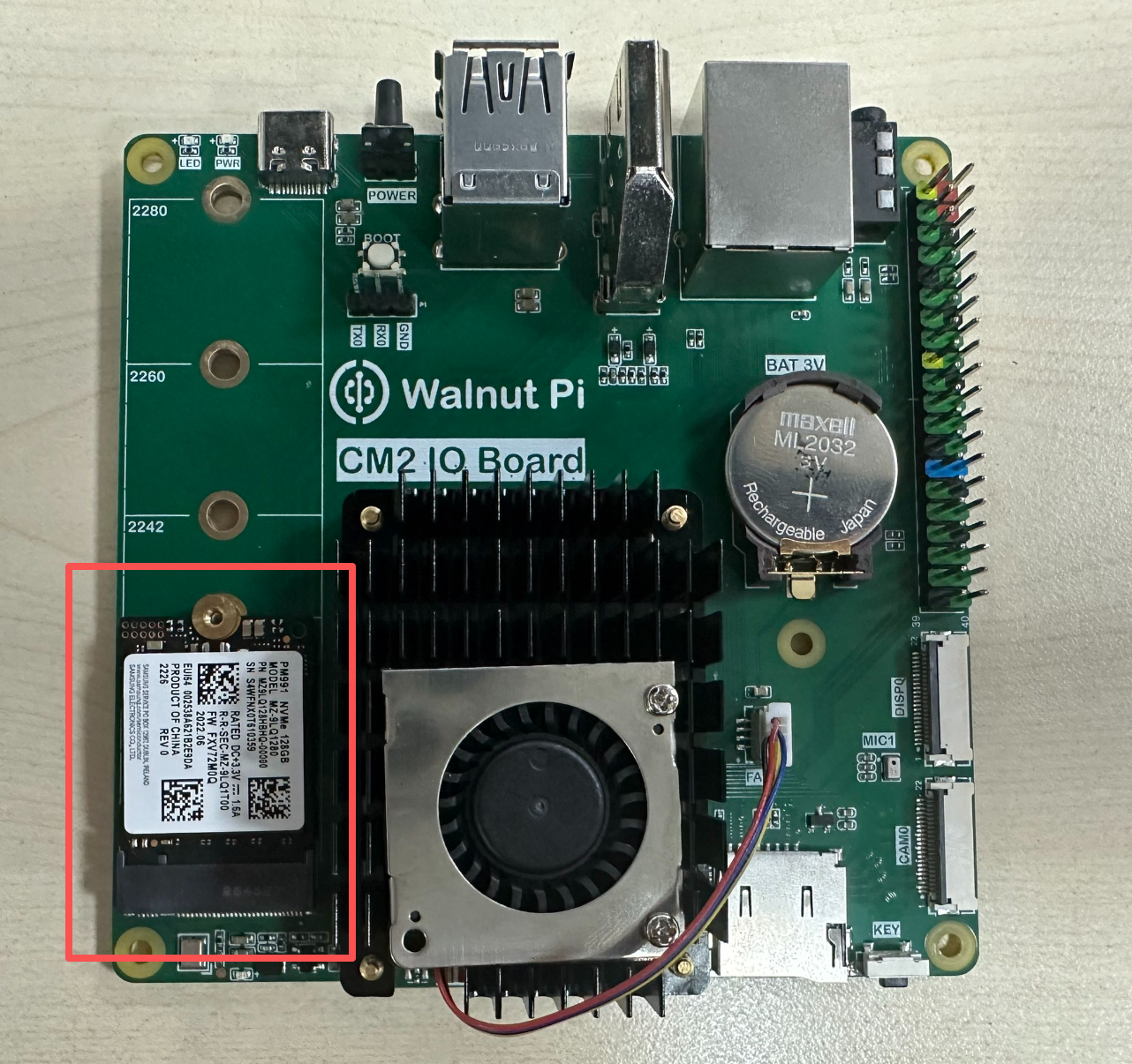

NVMe固态硬盘​
CM2 IO底板支持 2230/2242/2260/2280 4种尺寸的固态硬盘,使用底板配套的铜柱螺丝安装即可。NVMe固态硬盘使用教程>>

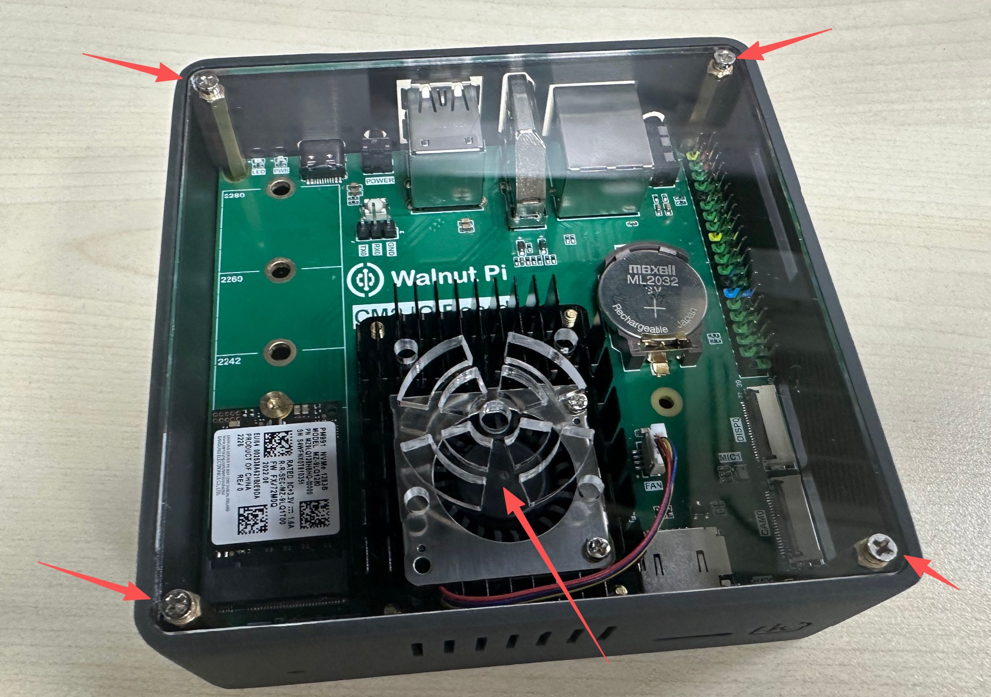

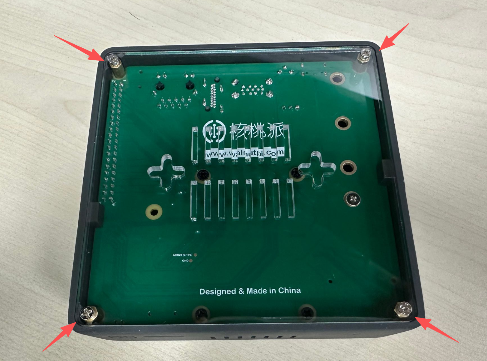

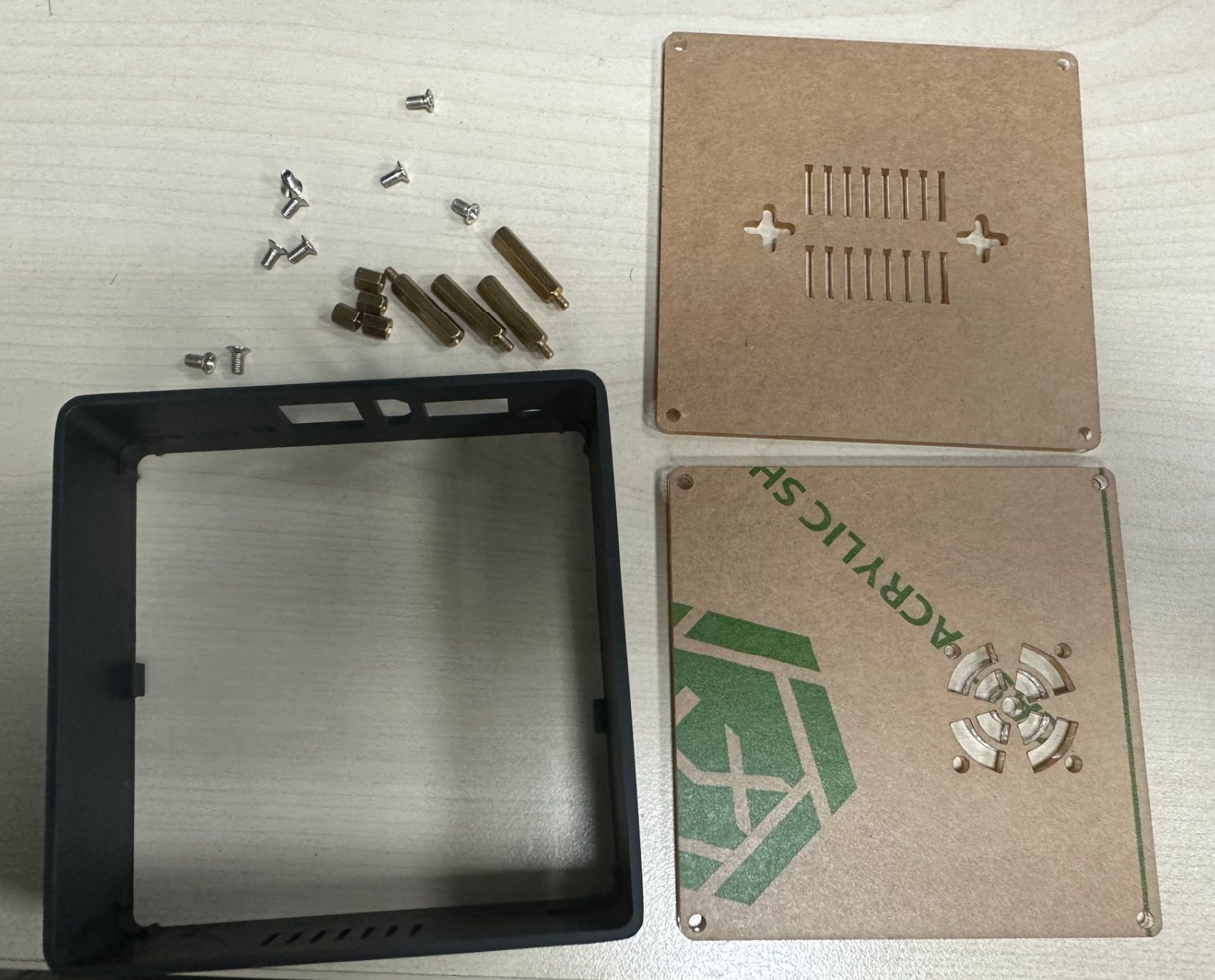

外壳​

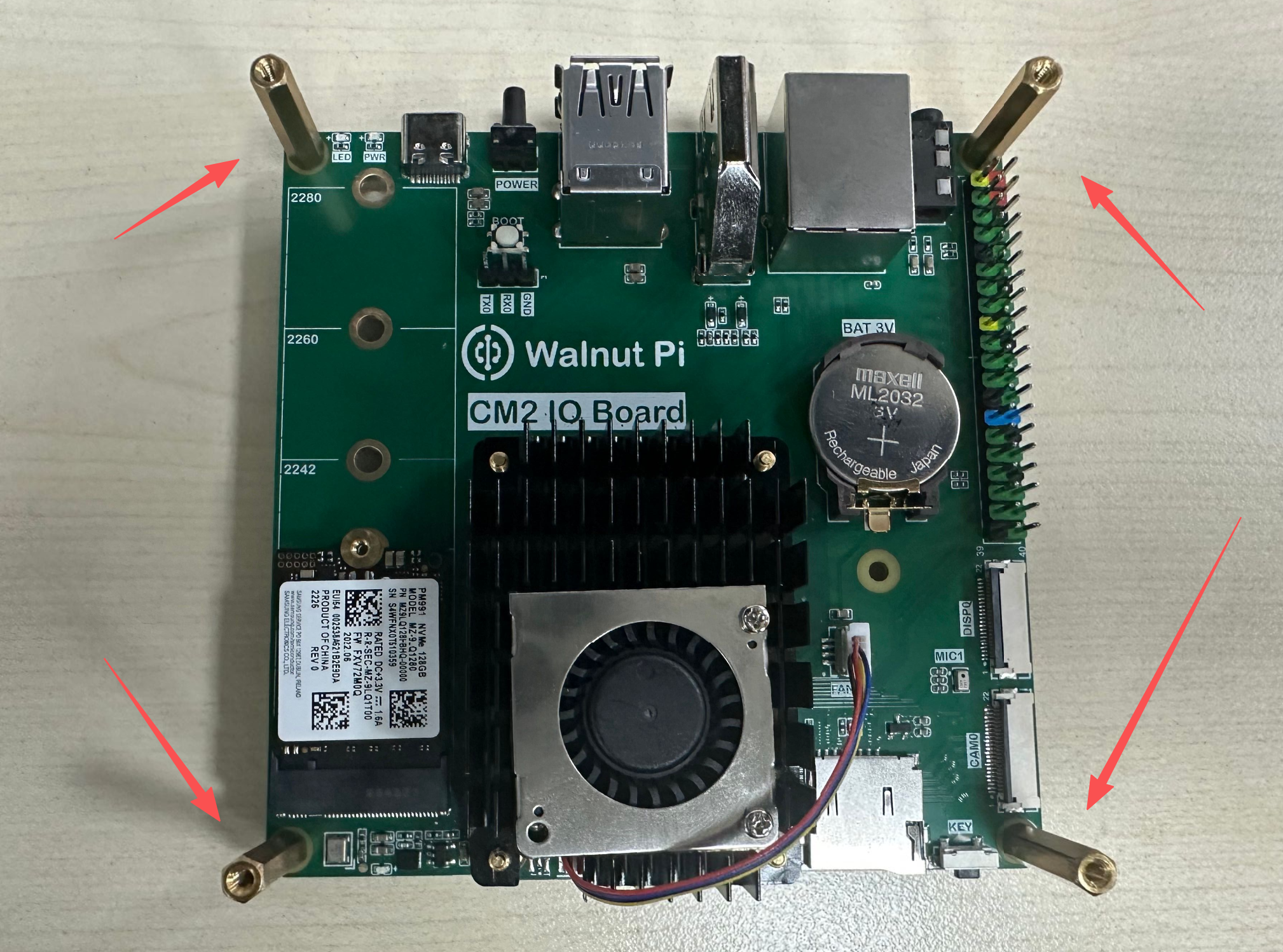

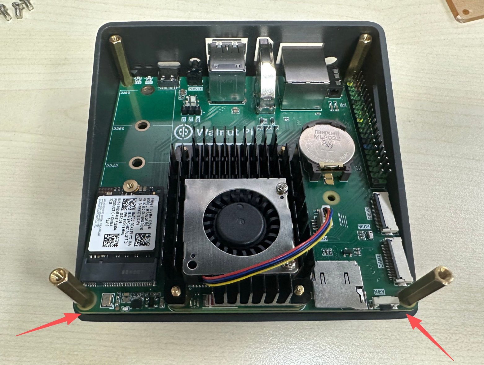

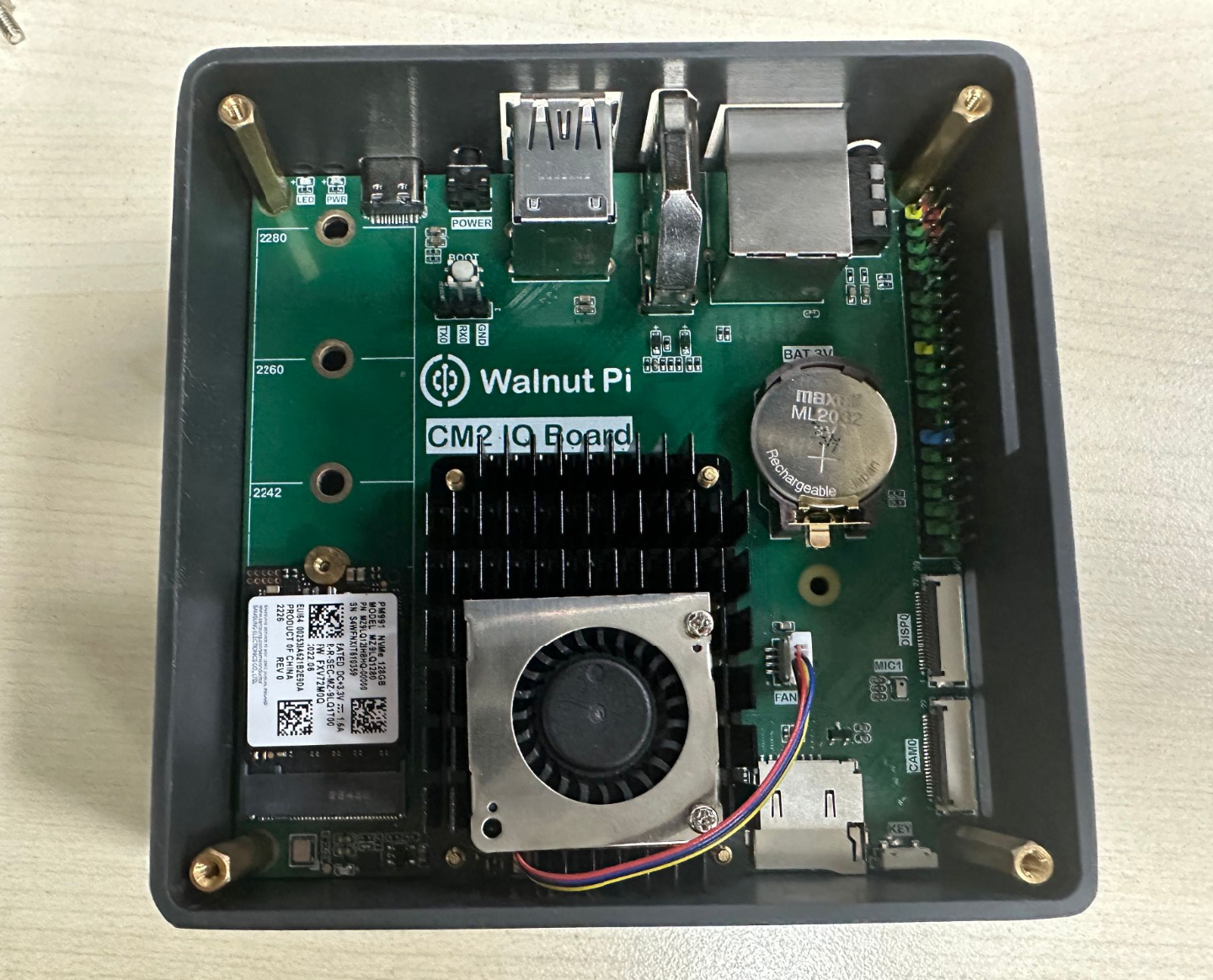

检查外壳配件清单,包含外壳、亚克力顶盖和底盖亚克力板,铜柱螺丝。

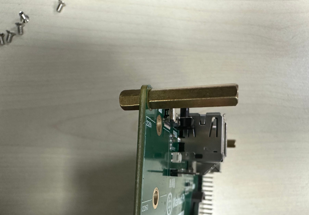

将4组铜柱按下面方式装在底板4个角落。
如下图所示,将板卡斜着插入外壳,接口对准后箭头所示位置稍微用点力就能推进去。如果不行的话就先将板卡装进外壳,再拧铜柱。
推进后放平如下图:

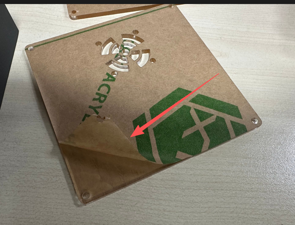

将2片亚克力的保护膜撕开
使用螺丝将底盖亚克力拧好,底盖带壁挂孔。
用同样方式安装顶盖,注意风扇孔位于散热扇上方。
至此,安装完成。
