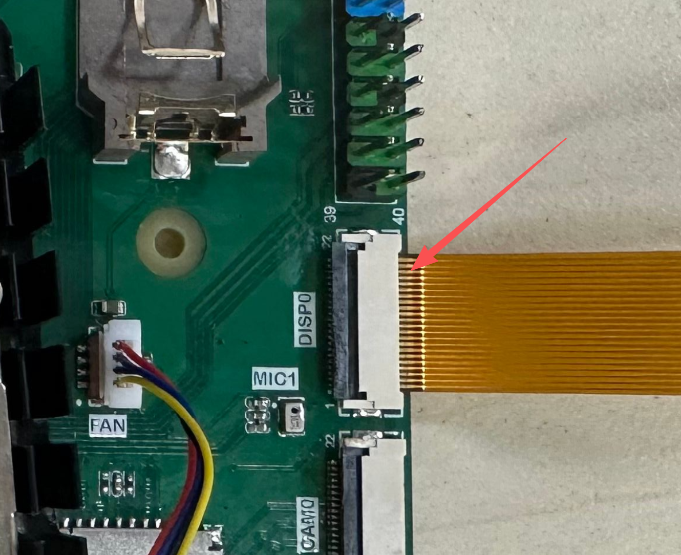

核桃派2B的DSI是22P 4Lane 接口,大部分树莓派MIPI屏是15Pin接口,因此你需要一根22P转15P排线用于连接(通常屏厂家会提供)。
记得要断电组装,将核桃派2B座子黑色卡扣提起,排线金手指如下图所示方向插入,然后下压卡扣锁紧:
