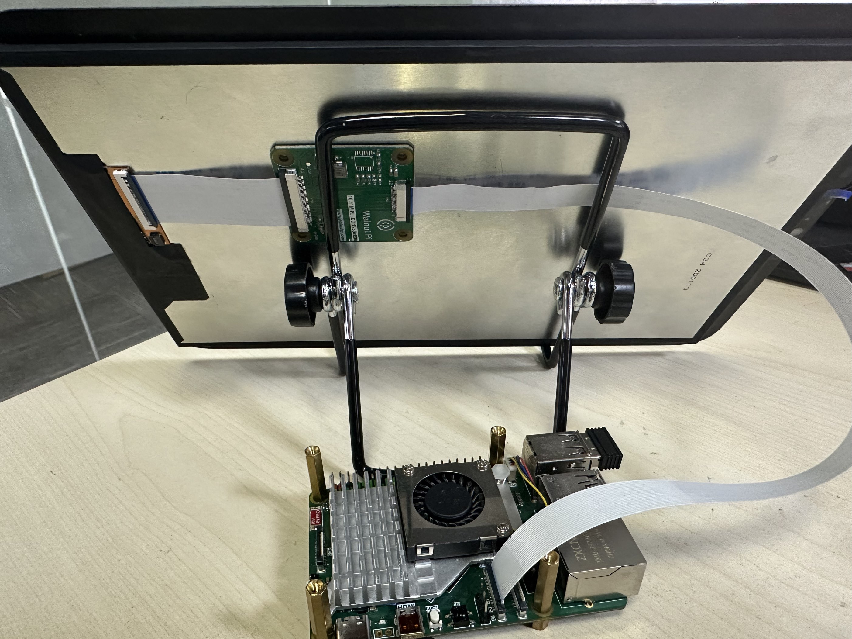

组装

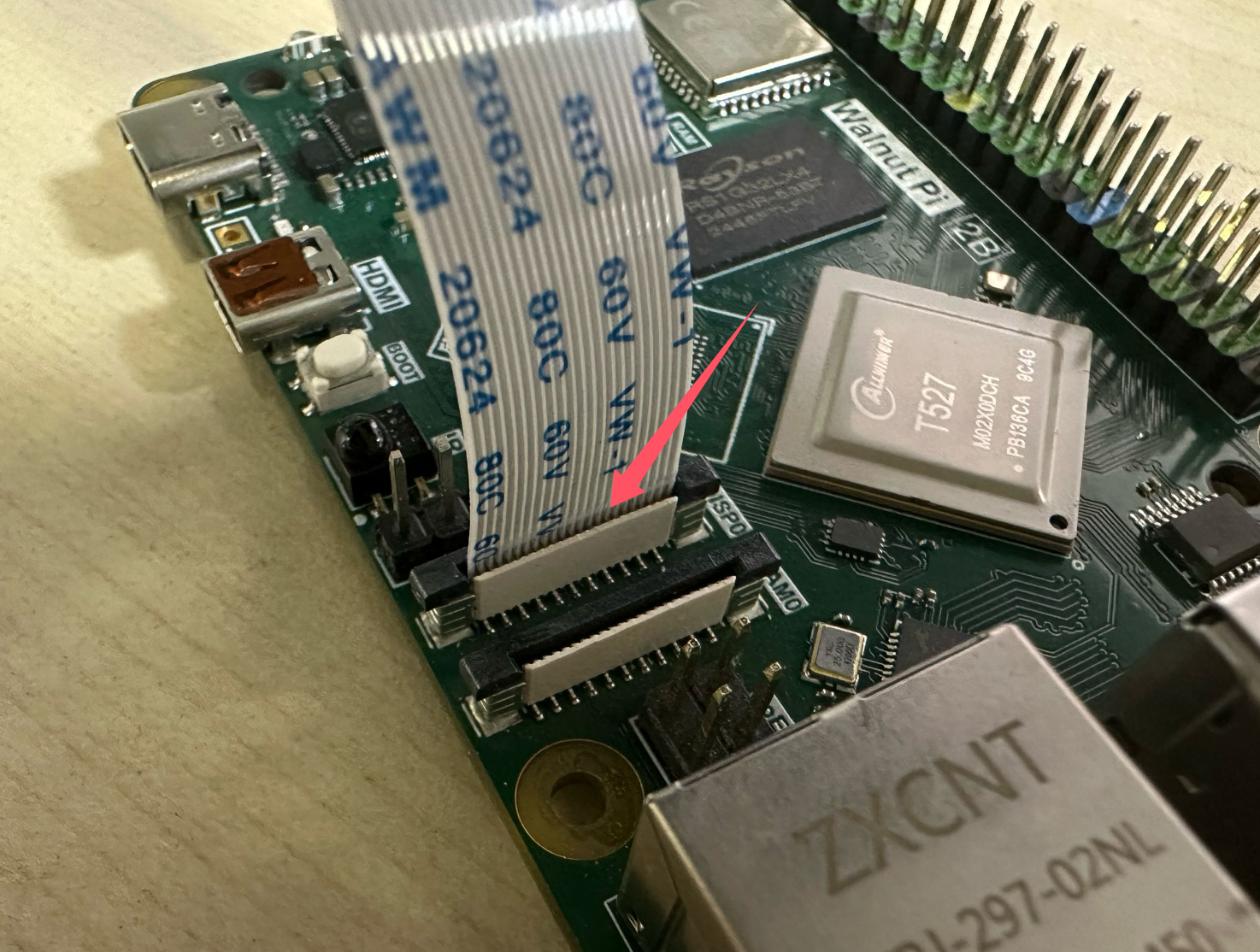

记得要断电组装,先将核桃派2B座子DSI 22P黑色卡扣提起,排线金手指如下图所示方向插入,然后下压卡扣锁紧:
mipi_lcd

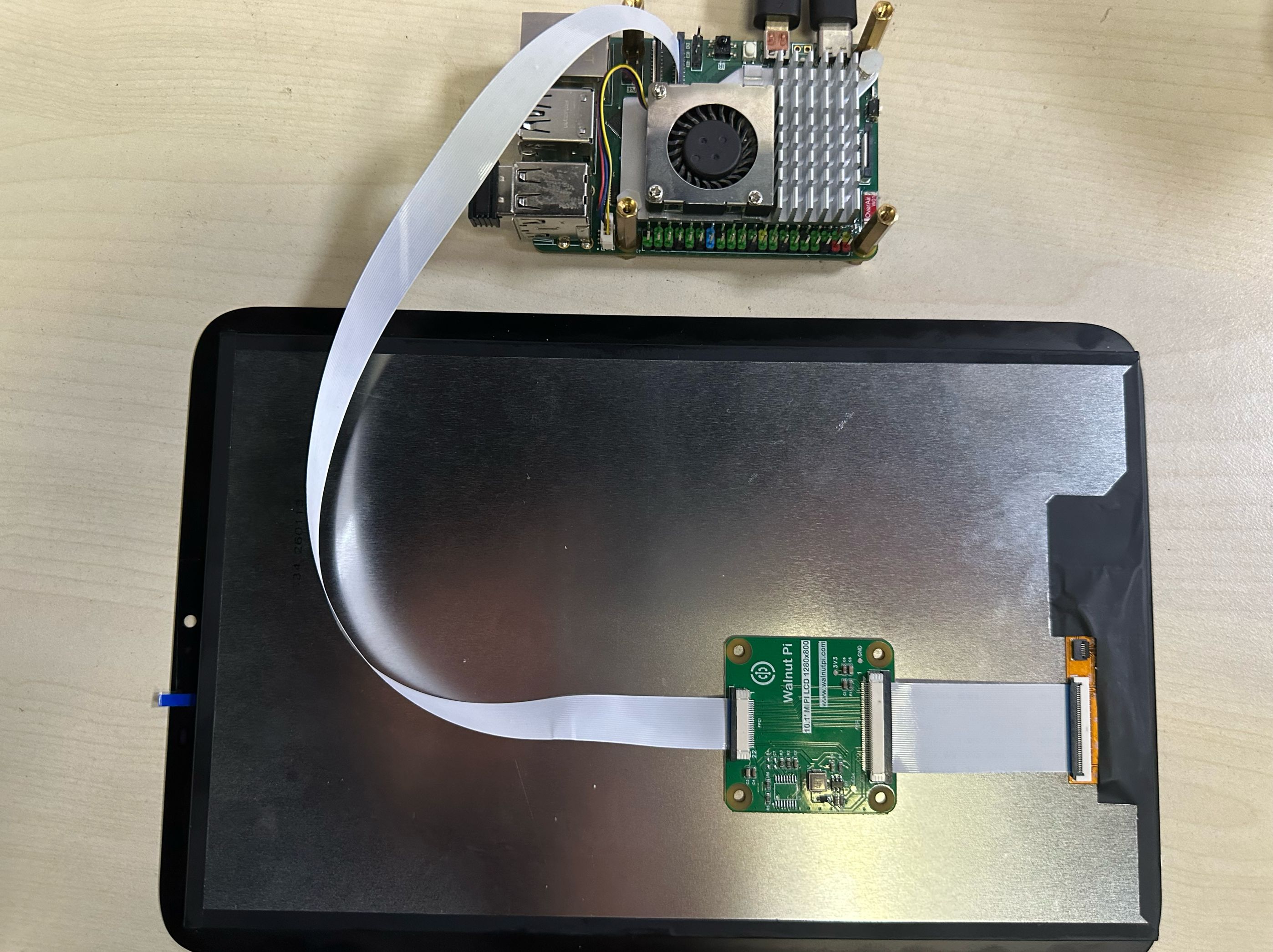

另一端接10.1寸MIPI屏,组装后如下图:
mipi_lcd

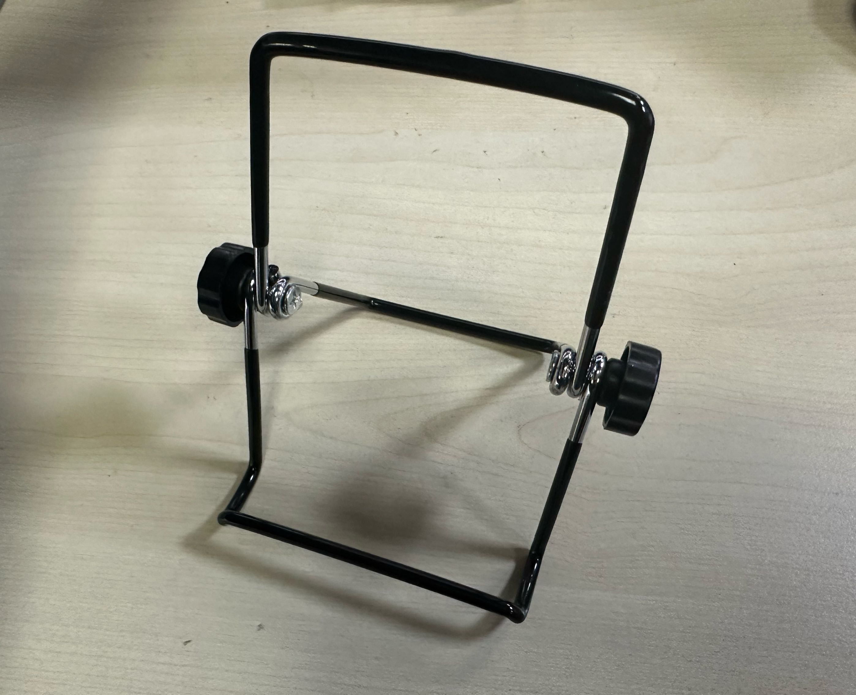

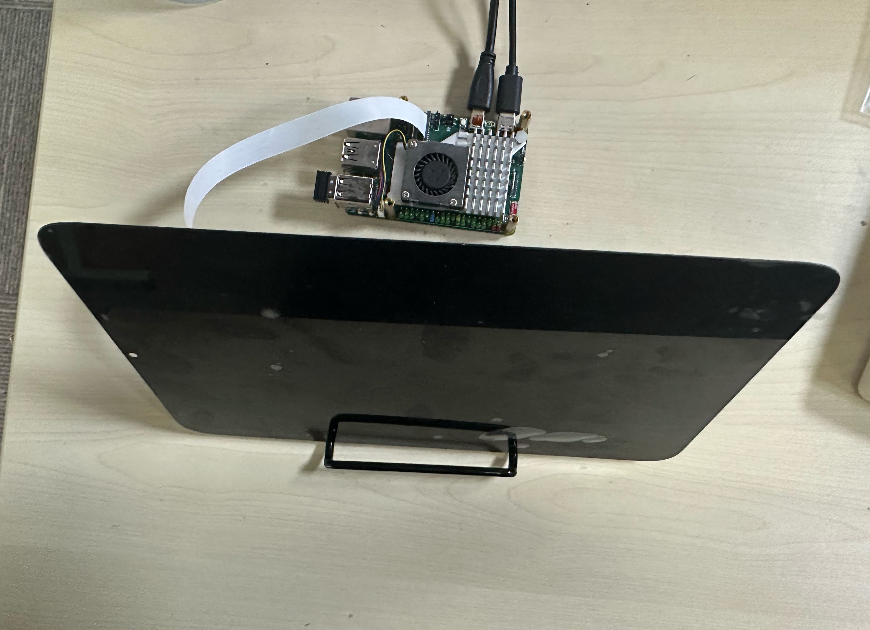

将配套的支架如下图所示展开:
mipi_lcd
将屏放到支架上即可。
mipi_lcd
mipi_lcd

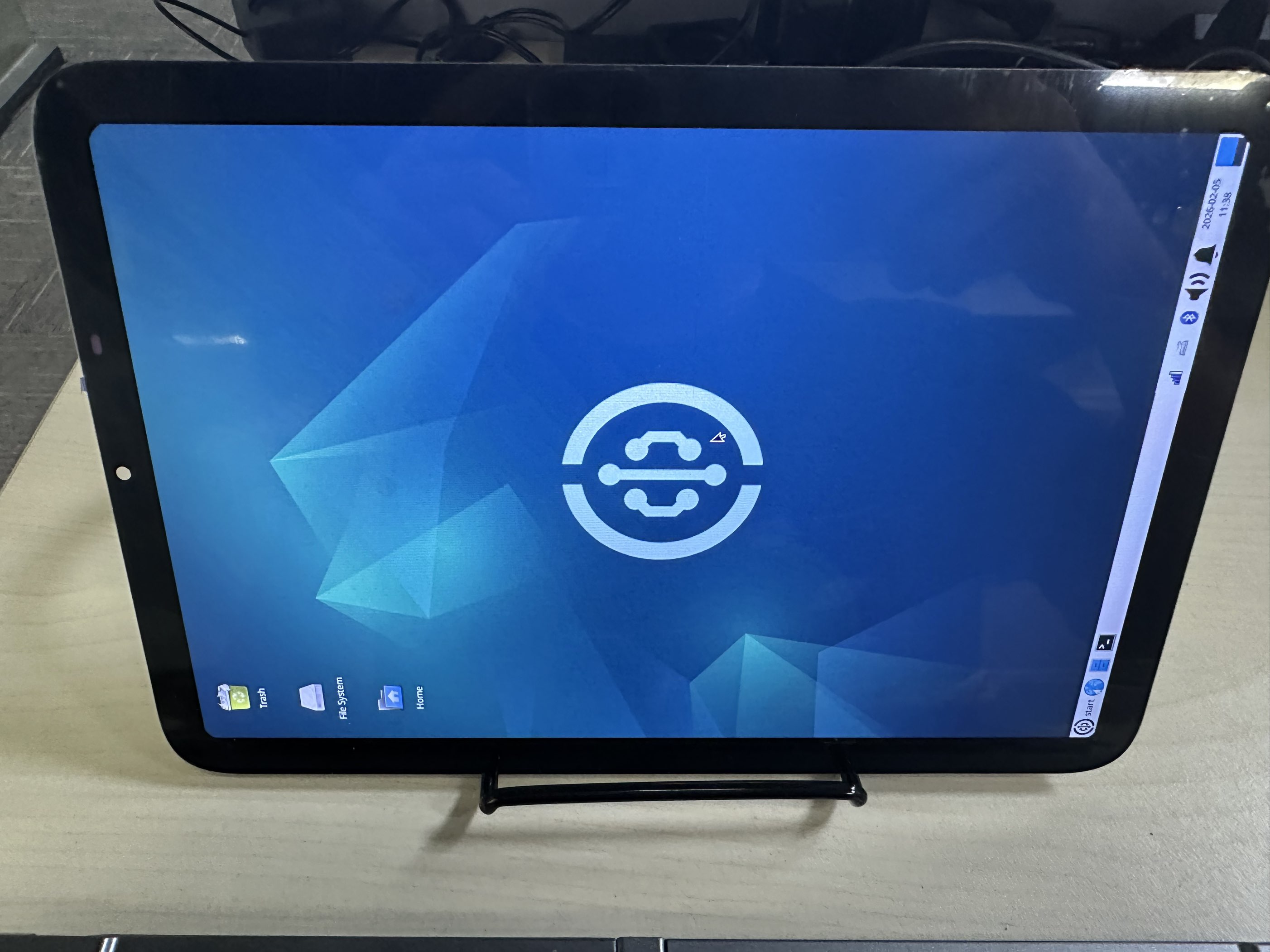

配置完成后首次重启时间会久一点。启动后如下图:
mipi_lcd

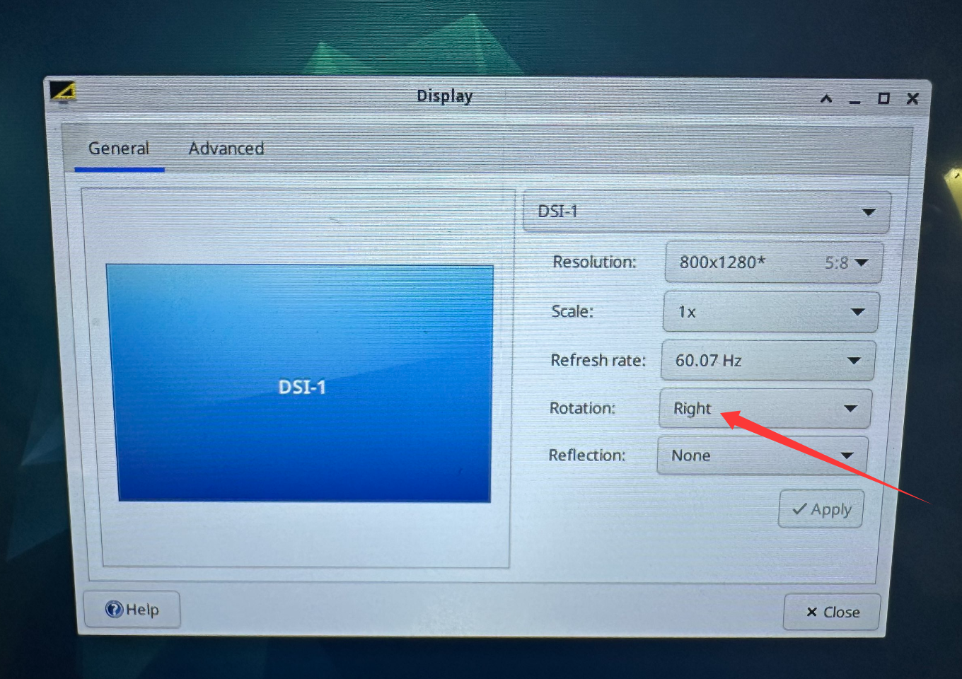

首次配置默认是竖屏,我们可以通过下面方式调整为横屏模式:
打开设置-Display界面:
mipi_lcd
将方向rotation调整为right:
mipi_lcd
调整后即为下图横屏模式。而且重启系统依然能保持生效。

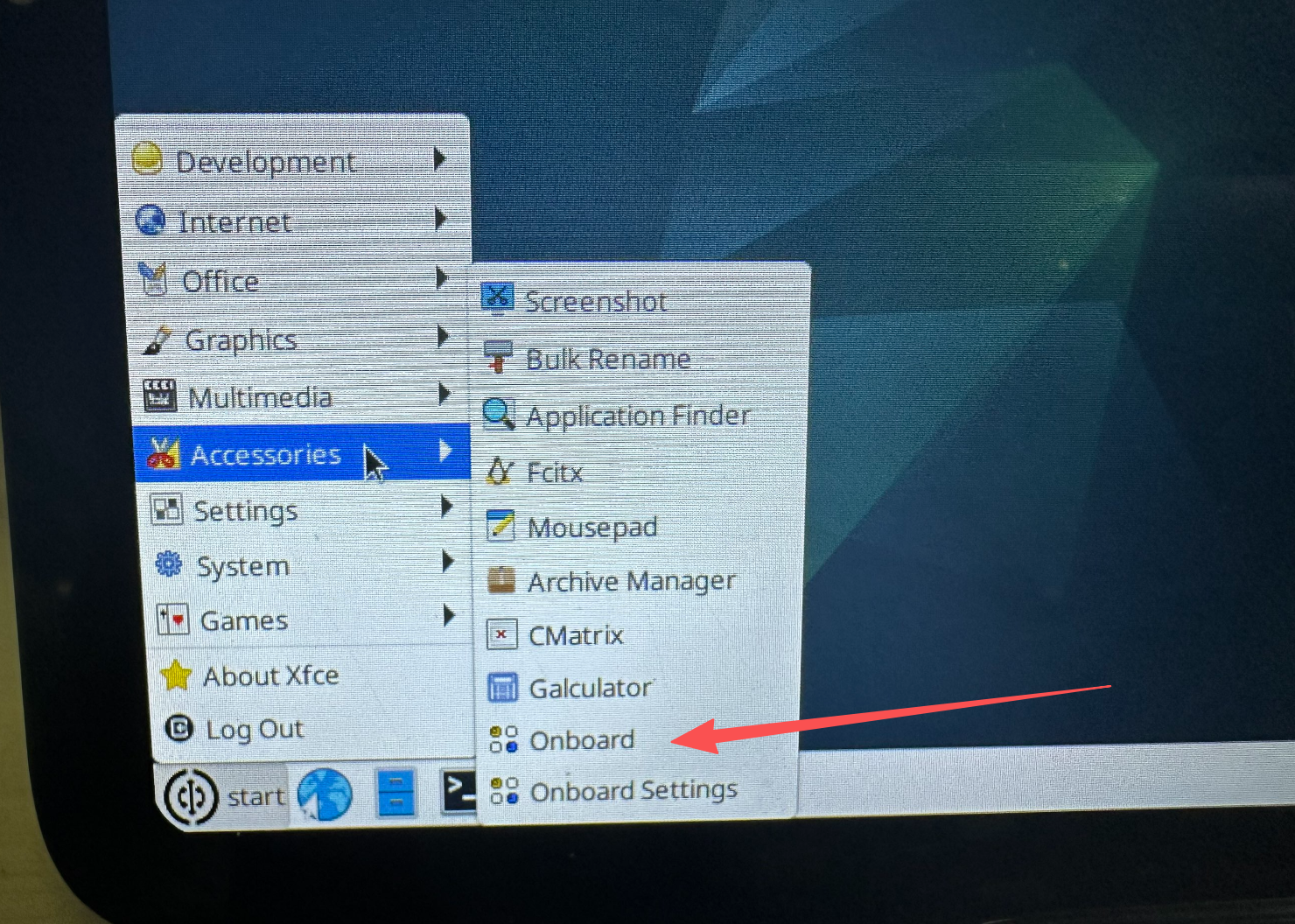

虚拟键盘
可以安装onboard虚拟键盘。
sudo apt install onboard
安装完成后在开始菜单,附件位置:

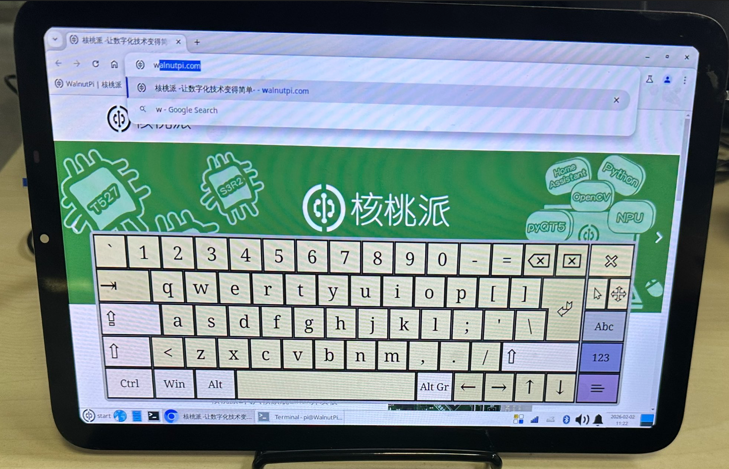

mipi_lcd
打开键盘如下图,可以自行设置大小。

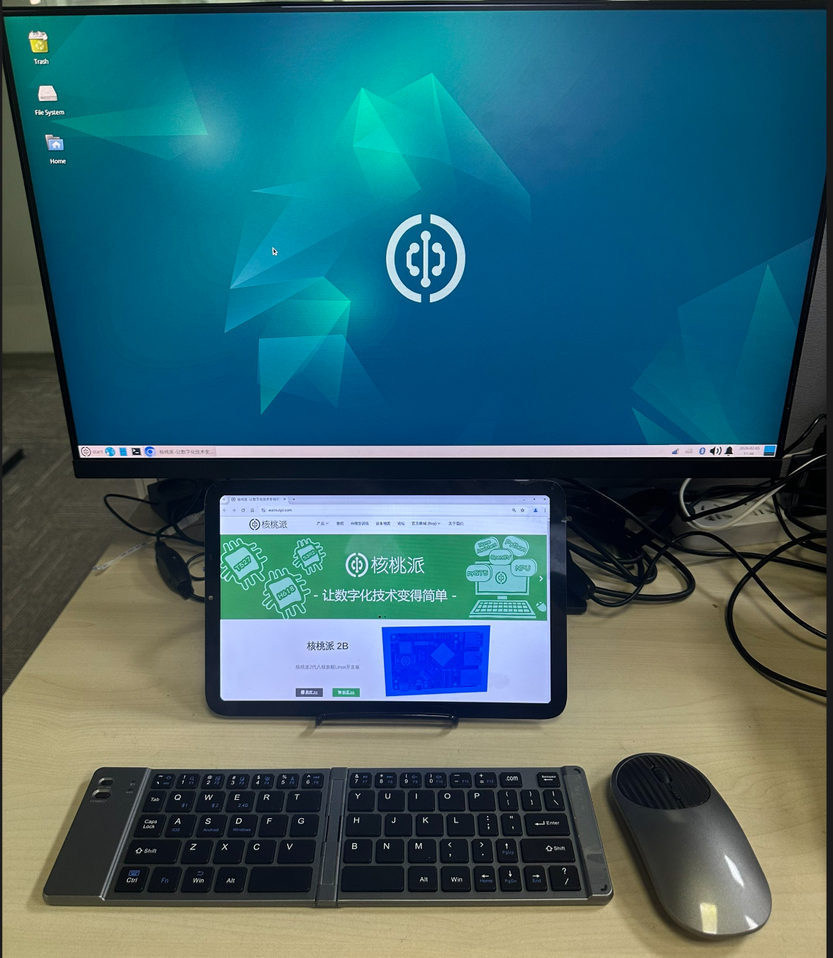

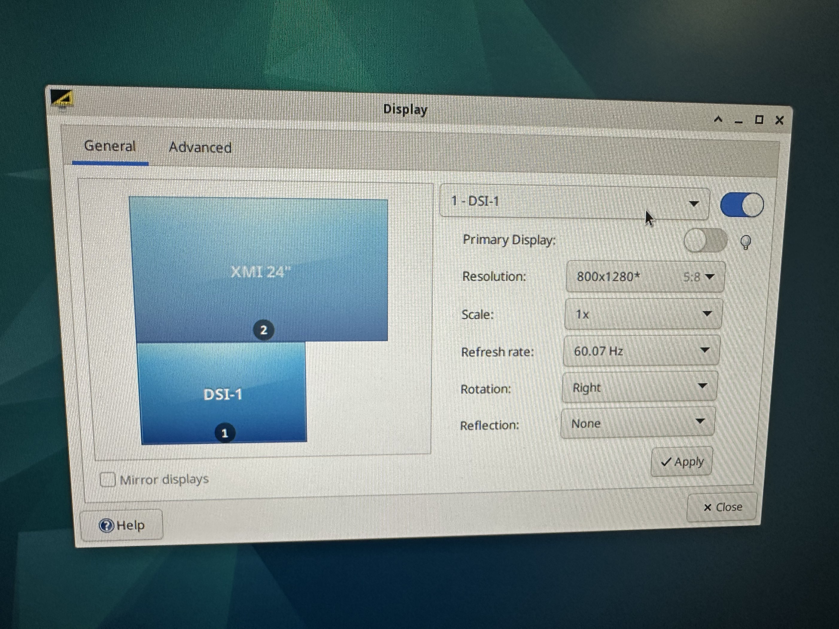

双屏异显
当同时接入MIPI屏和HDMI时,核桃派桌面版系统启动后自动进入双屏模式。可以通过setting - display 设置异显等任意显示模式。
mipi_lcd
例:下图将dsi-1窗口拖到HDMI显示器下方,表示将鼠标移动并超出HDMI显示器左下方就能进入MIPI显示屏。跟电脑扩屏类似。
