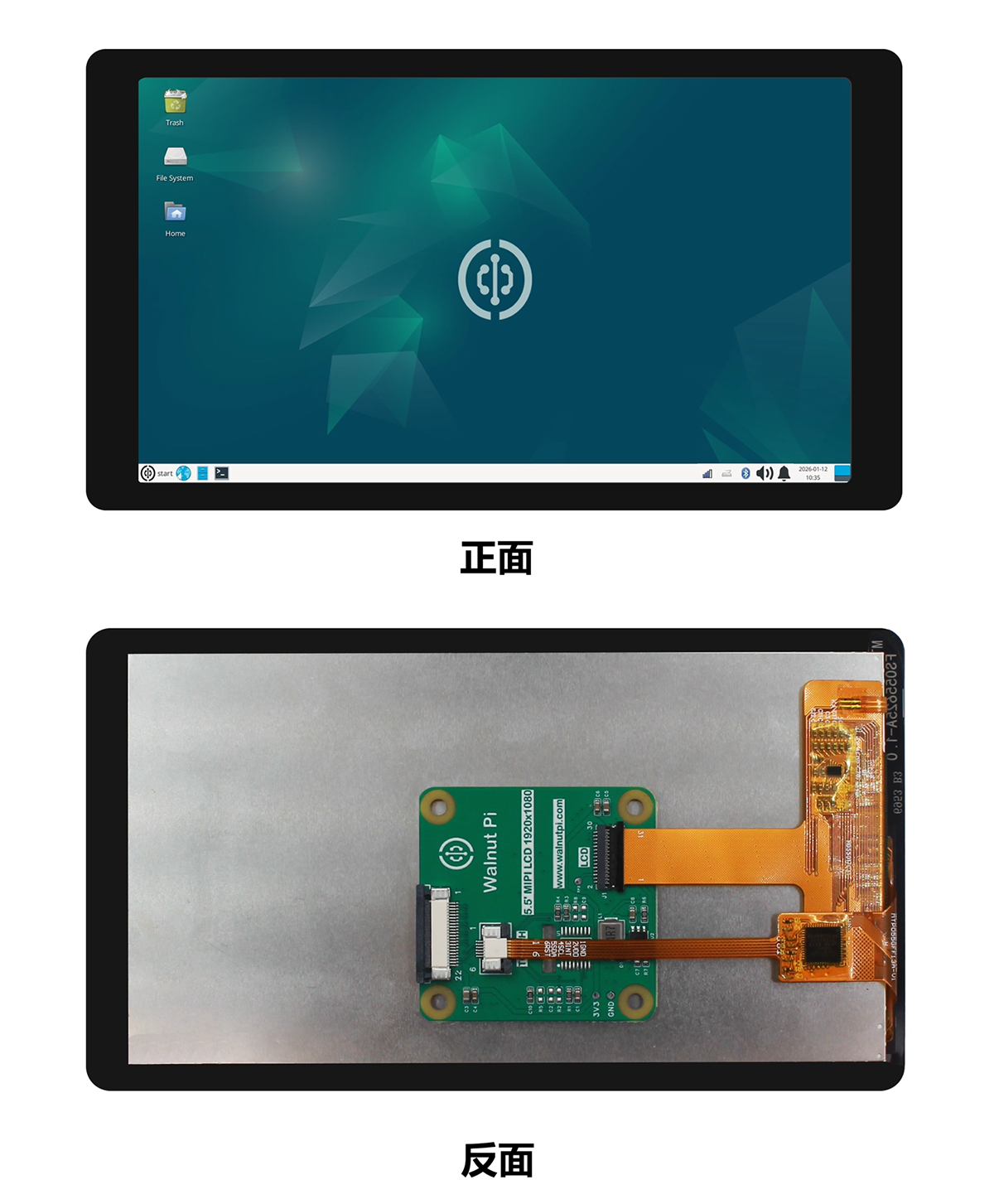

核桃派官方5.5寸MIPI屏
核桃派官方推出的5.5寸MIPI屏分辨率为1080P(1920x1080)。购买连接>>
mipi_lcd
产品参数
尺寸5.5寸
分辨率1920x1080
显示视觉IPS(全视角)
接口mipi 4lane
电容触摸GT911
工作温度-20℃ ~ 60℃
储存温度-30℃ ~ 70℃
外形尺寸140.8 x 80mm (带电容触摸)
重量60g (带电容触摸)
组装(无支架)

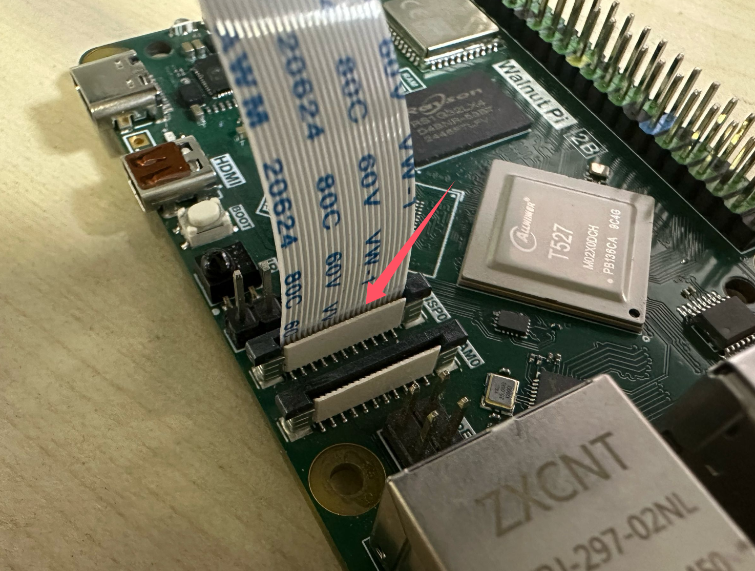

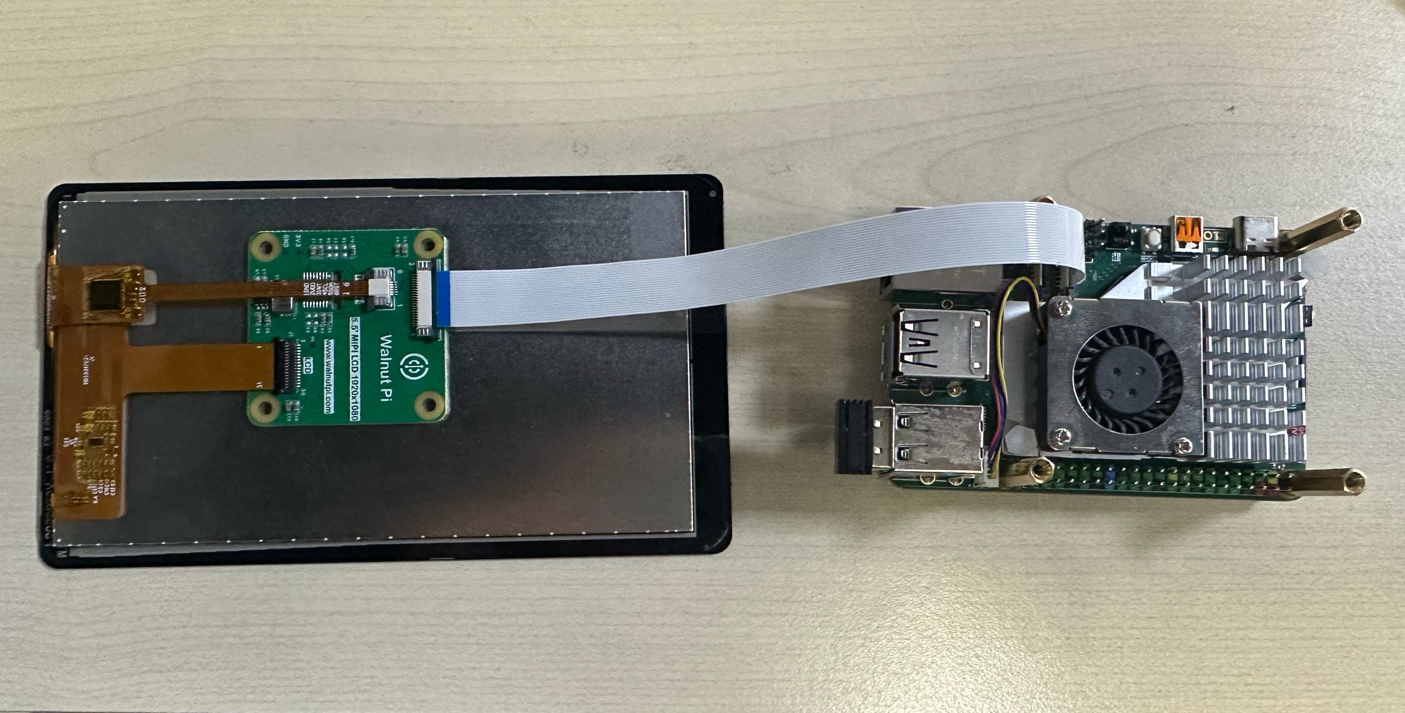

记得要断电组装,先将核桃派2B座子DSI 22P黑色卡扣提起,排线金手指如下图所示方向插入,然后下压卡扣锁紧:
mipi_lcd
另一端接5.5寸MIPI屏,组装后如下图:
mipi_lcd

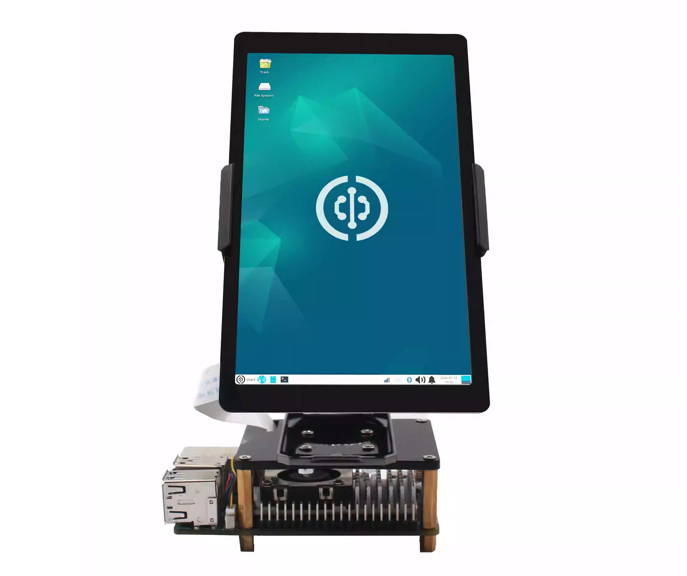

组装(含支架)
核桃派5.5寸mipi屏可选购官方支架,支持横、竖屏和任意角度调节。主体部分组装好发货。购买连接>>

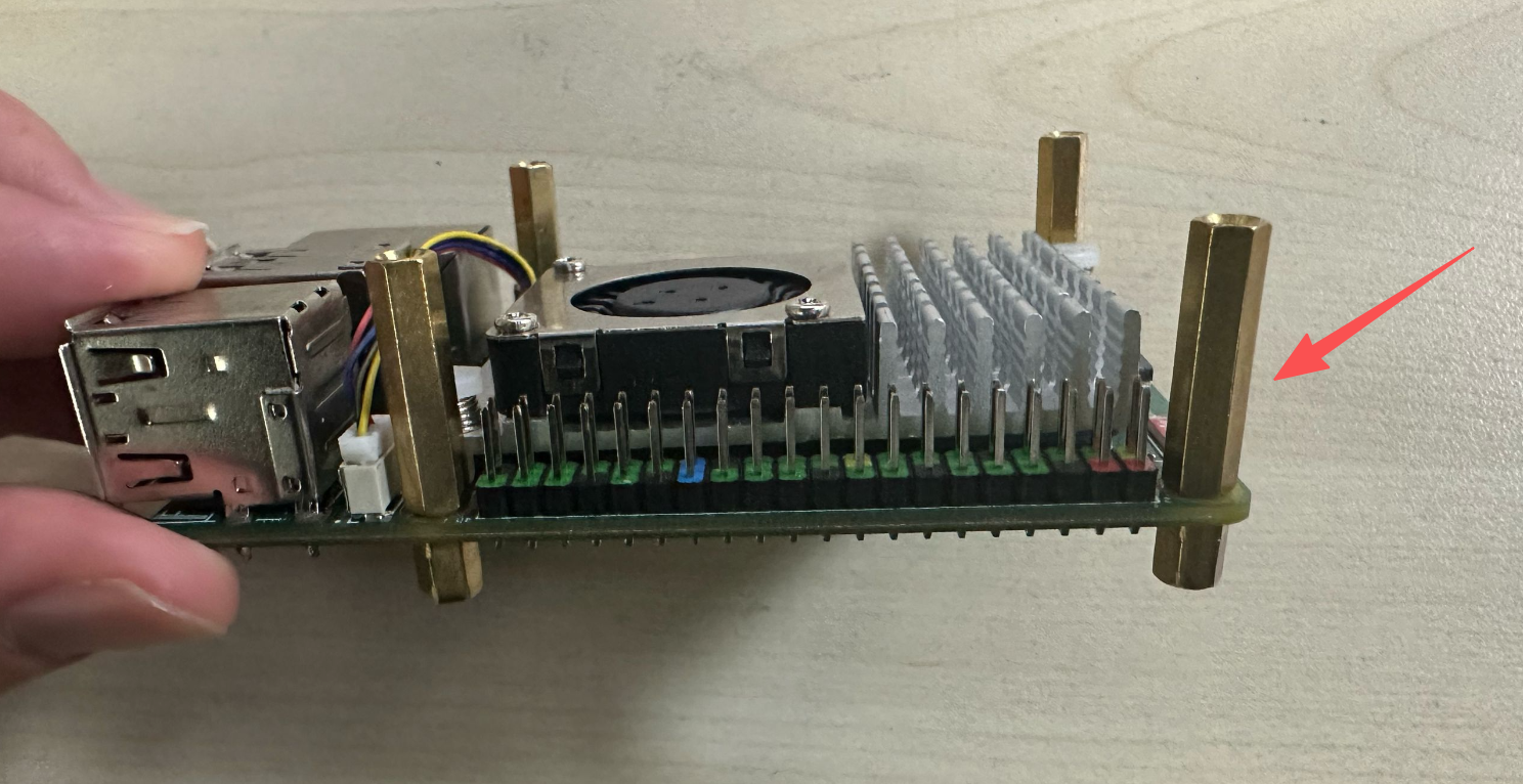

  • 安装支撑铜柱
将配套的铜柱按下图所示装好:

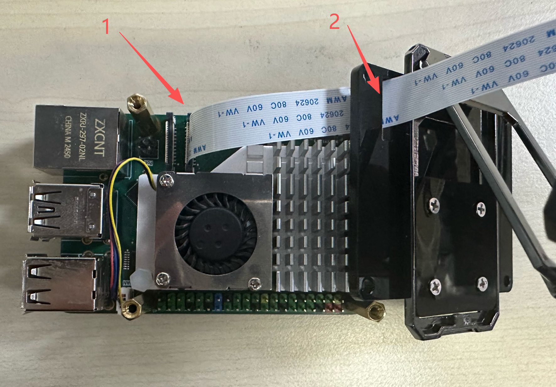

  • 安装支架
将22p排线连接核桃派DSI接口,然后从支架的孔穿出。
mipi_lcd

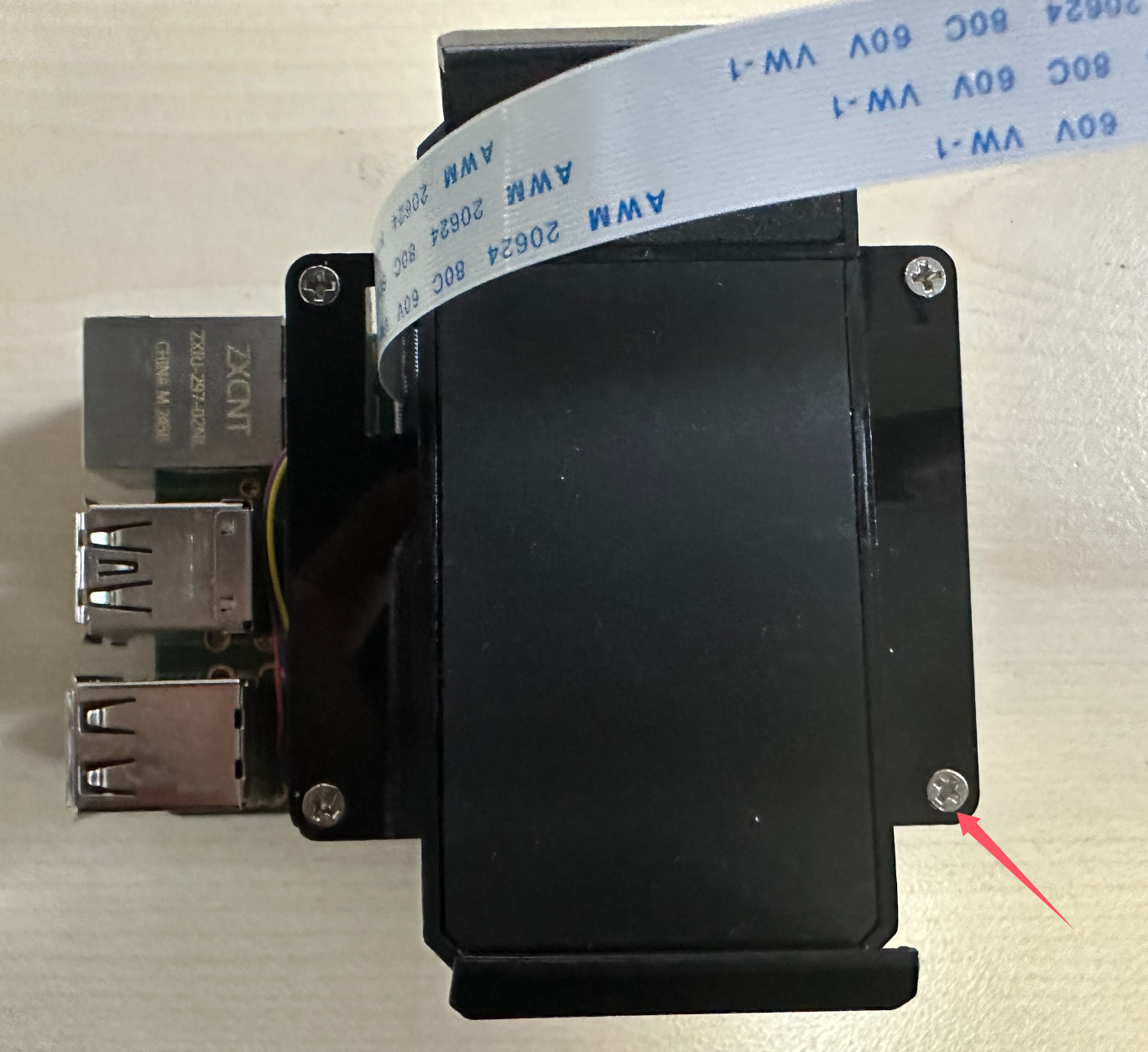

将支架使用螺丝固定到铜柱位置:
mipi_lcd

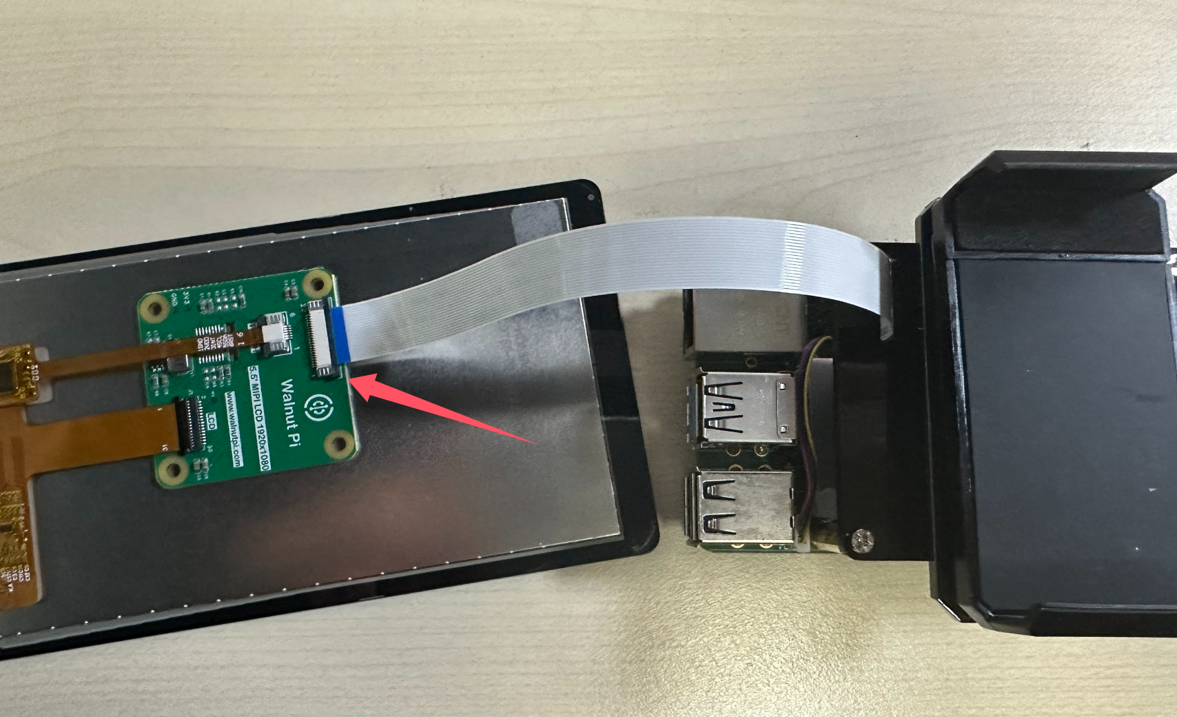

连接屏幕,排线金手指朝下:
mipi_lcd

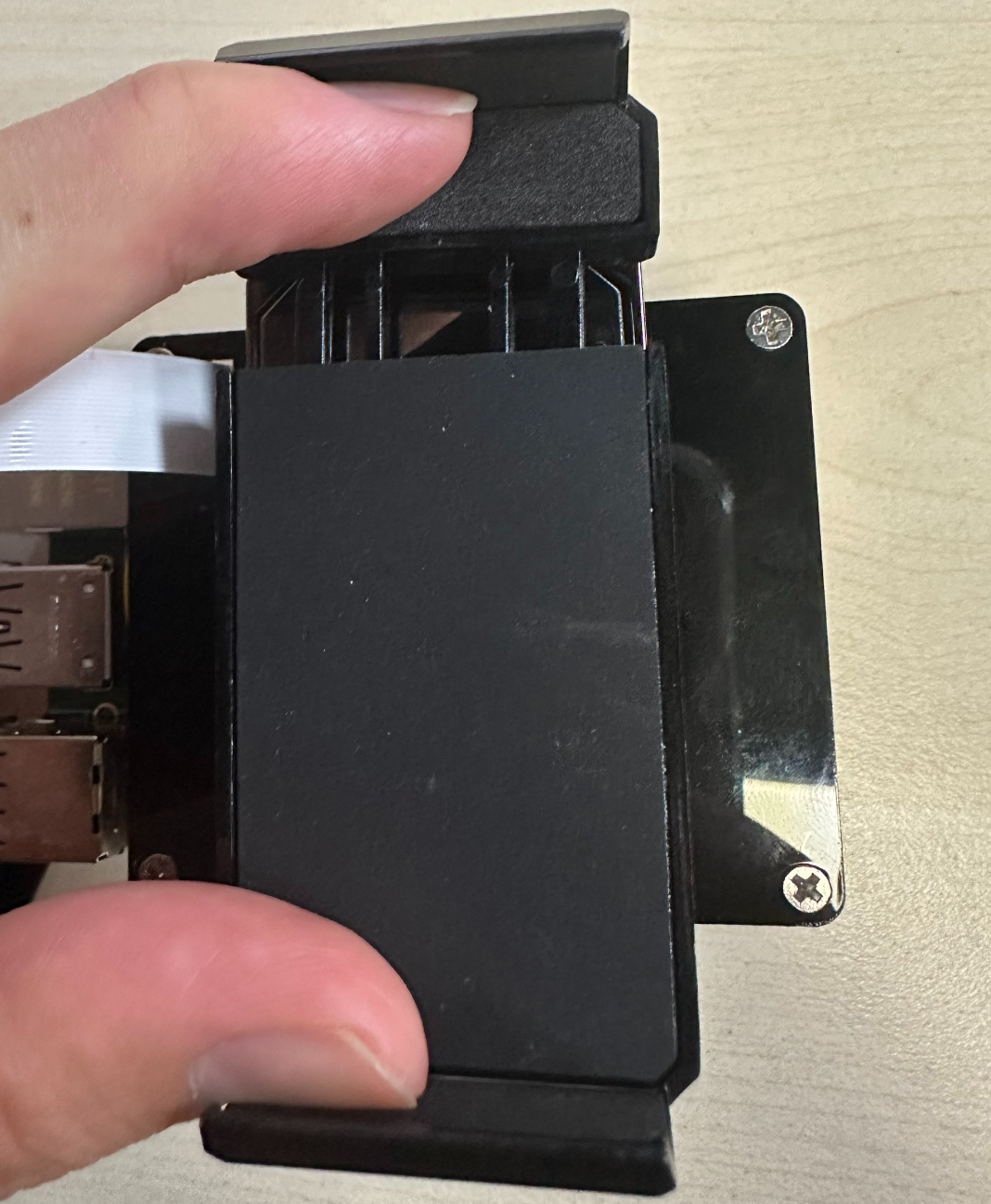

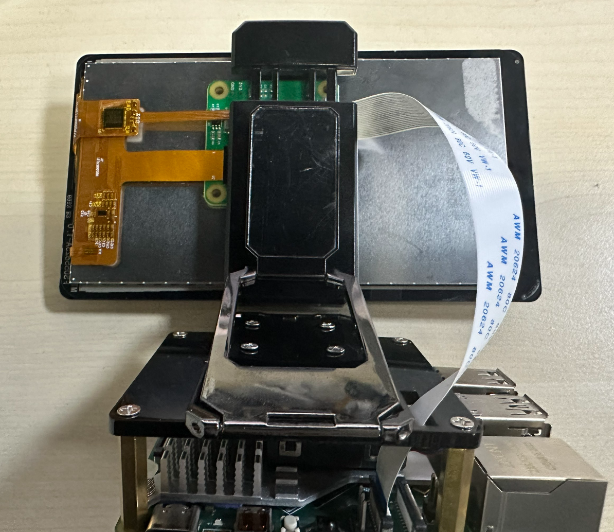

拉开支架,将屏幕按下图方式固定。
mipi_lcd
mipi_lcd

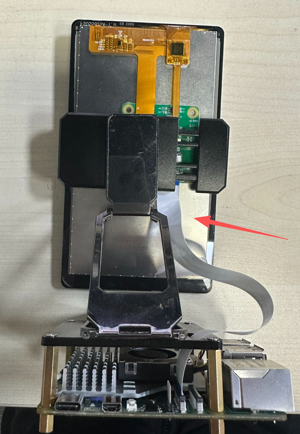

背面排线方向如下图:
mipi_lcd
当需要竖屏时,旋转后排线如下图方向。(注意调整竖屏时请勿往另一个方向旋转,可能导致排线拉扯损坏)
mipi_lcd
至此安装完成。

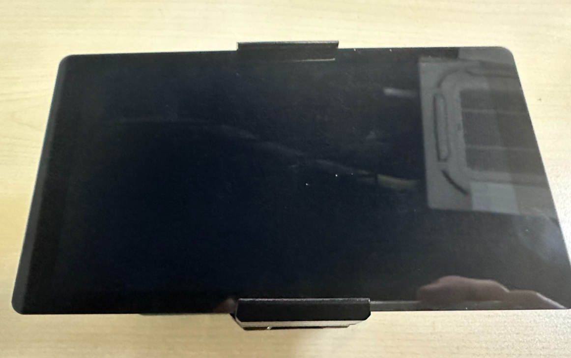

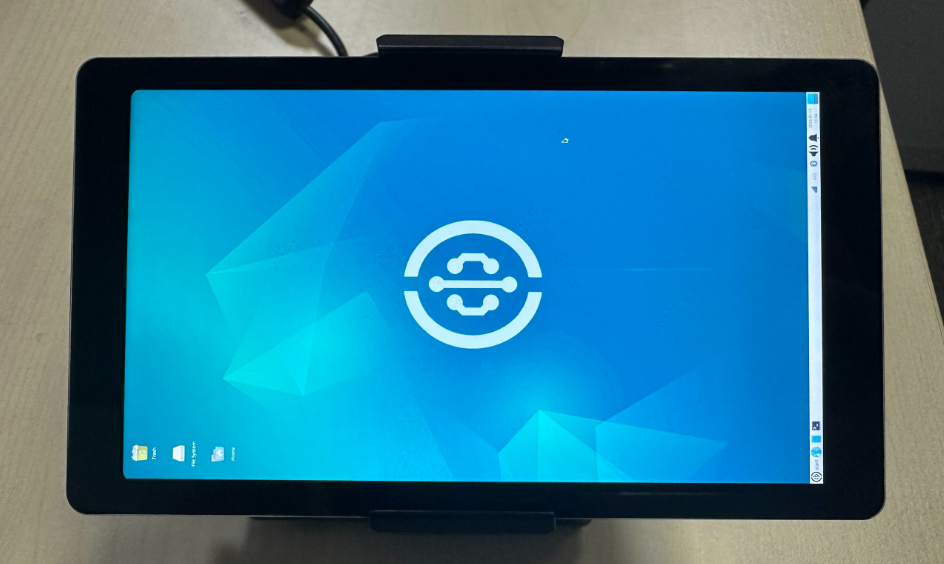

配置完成后首次重启时间会久一点。启动后如下图:
mipi_lcd

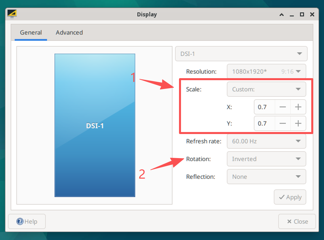

竖屏模式
Scale调整到 Custom, 值为0.7(图标放大好看一点);方向rotation调整为inverted:
mipi_lcd
调整后即为下图竖屏模式。而且重启系统依然能保持生效。

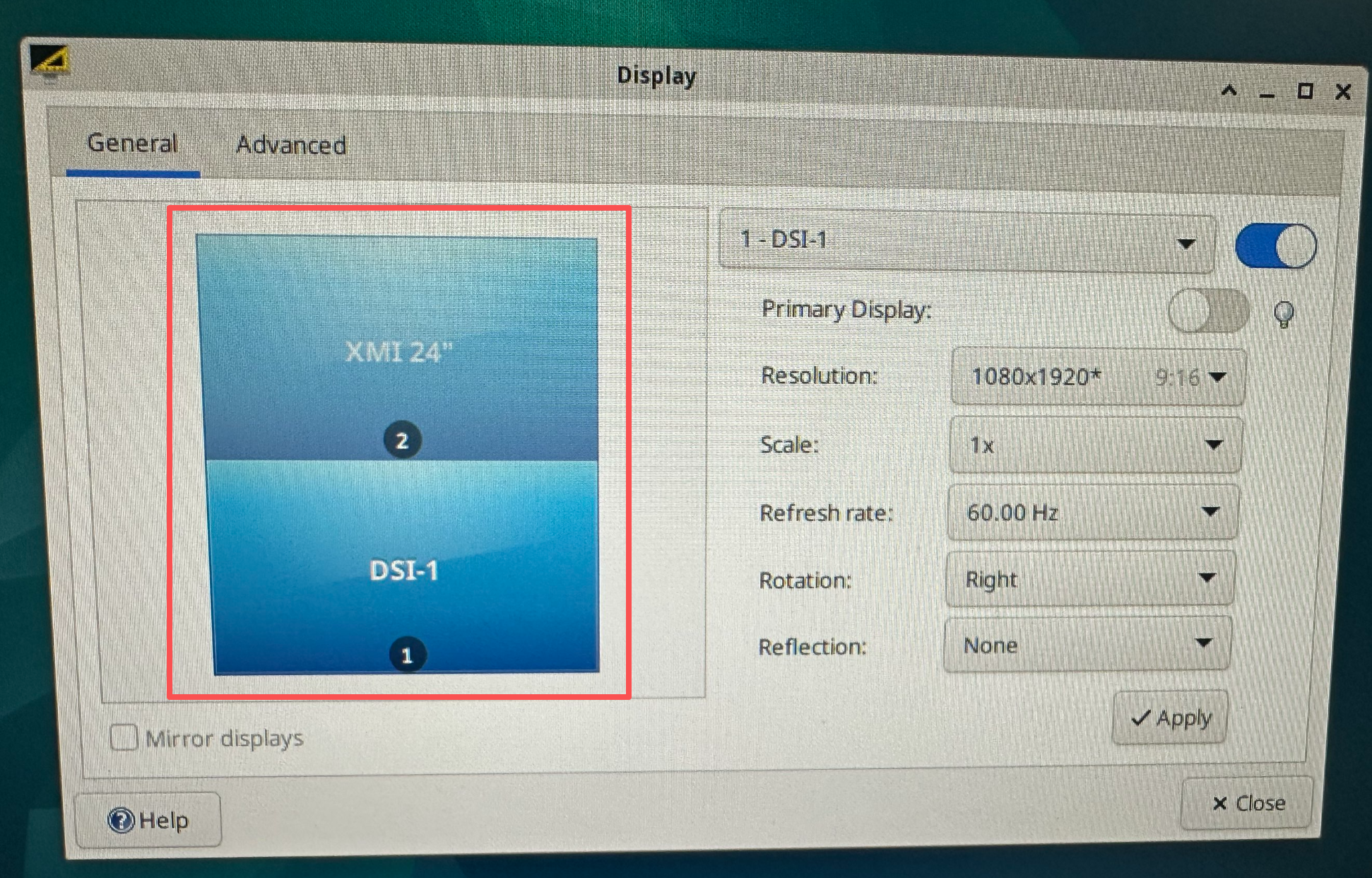

当同时接入MIPI屏和HDMI时,核桃派桌面版系统启动后自动进入双屏模式。可以通过setting - display 设置异显等任意显示模式。
mipi_lcd
例:下图将dsi-1窗口拖到HDMI显示器下方,表示将鼠标移动并超出HDMI显示器左下方就能进入MIPI显示屏。跟电脑扩屏类似。
