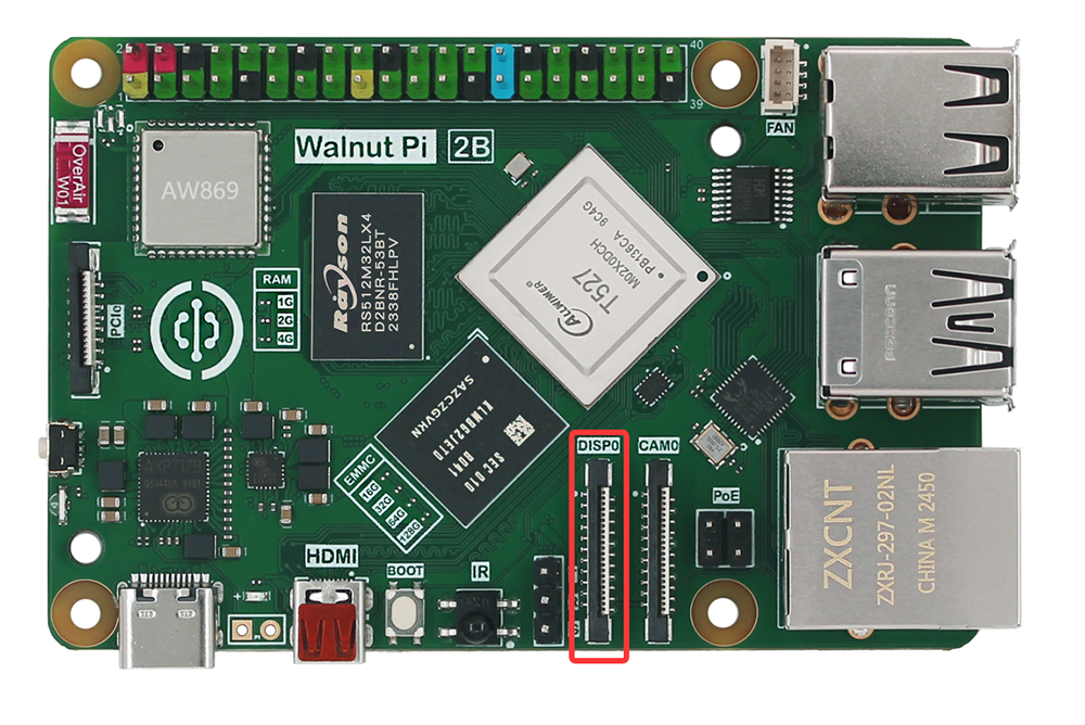

核桃派2B拥有1 MIPI DSI接口(1x4 lane CSI,兼容2 lane)。可外接MIPI显示屏,支持1080P@60fps。接口定义兼容树莓派。

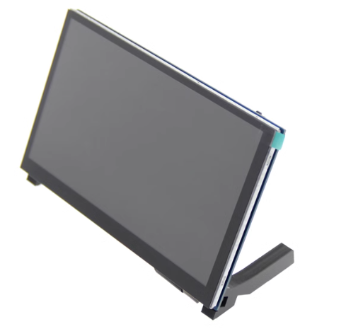

核桃派2B系统适配了当前市面上分辨率为800x480的树莓派MIPI屏,, 有4.3寸、5寸和7寸可以选购。购买连接>>
核桃派2B的DSI是22P 4Lane 接口,大部分树莓派MIPI屏是15Pin接口,因此你需要一根22P转15P排线用于连接(通常屏厂家会提供)。

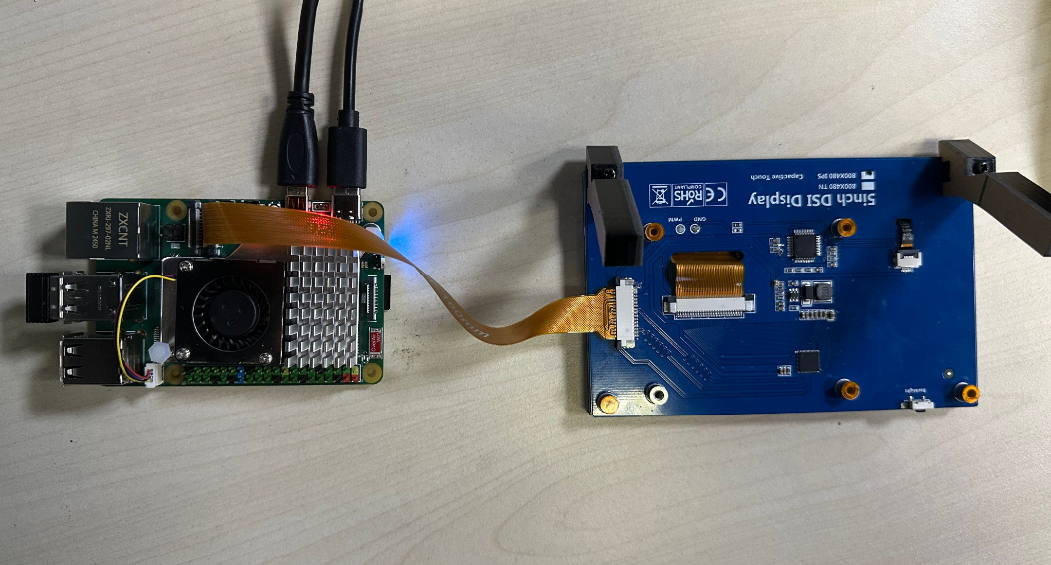

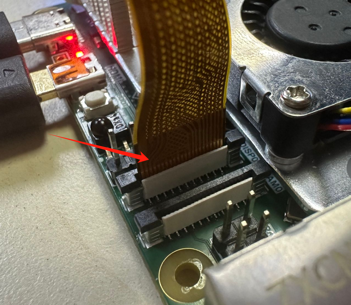

记得要断电组装,将核桃派2B座子黑色卡扣提起,排线金手指如下图所示方向插入,然后下压卡扣锁紧:
组装后如下图:

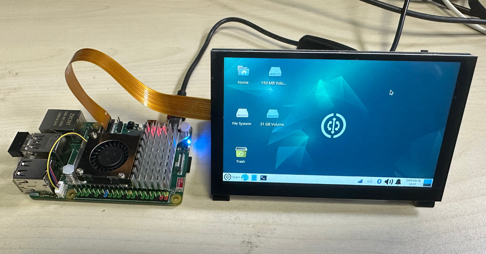

配置完成后首次重启时间会久一点。启动后如下图:

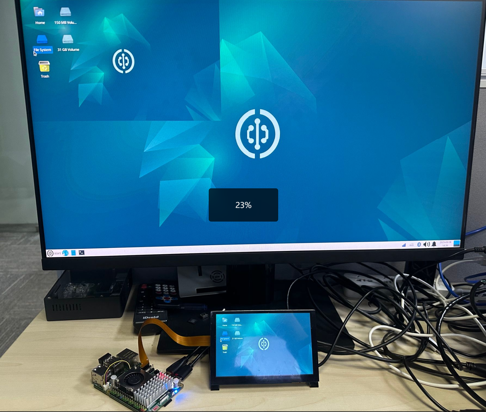

双屏异显
当同时接入MIPI屏和HDMI时,核桃派桌面版系统启动后自动进入双屏模式。默认同屏显示,如下图所示:

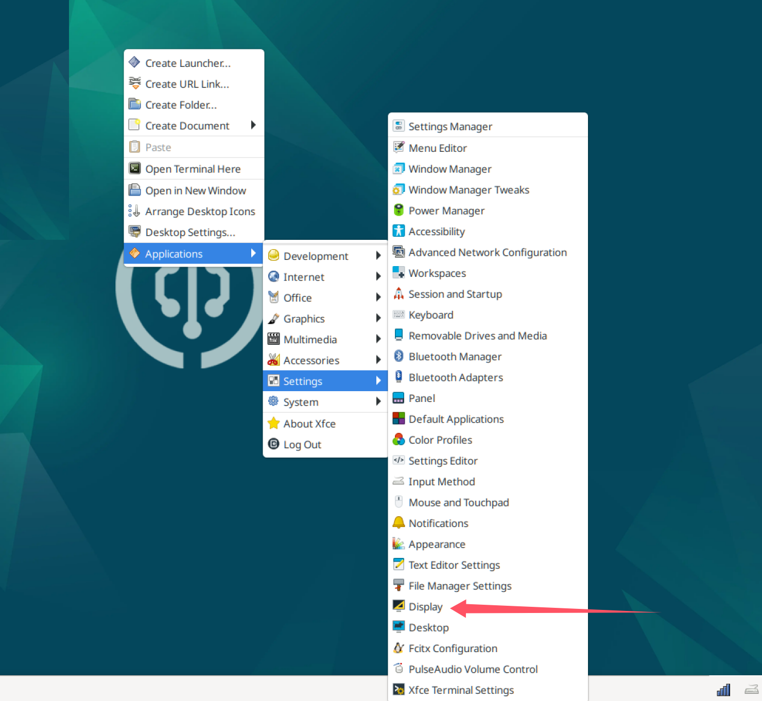

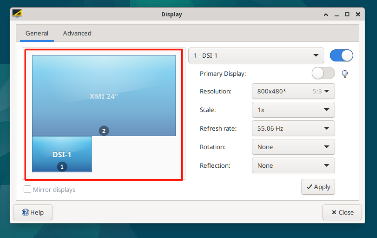

可以通过setting - display 设置异显等任意显示模式。
例:下图将dsi-1窗口拖到HDMI显示器下方,表示将鼠标移动并超出HDMI显示器左下方就能进入MIPI显示屏。跟电脑扩屏类似。
