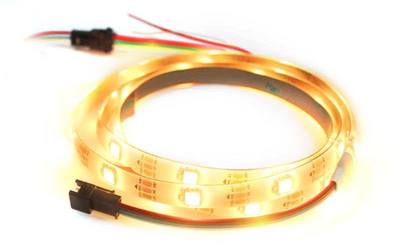

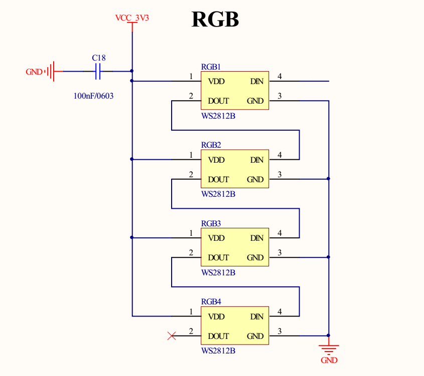

该灯带为3线接口,长1米,有30颗灯珠,每个灯珠里面都有一个驱动IC,型号是WS2812B,单总线驱动。每个灯珠首尾相连。灯带末端预留了接口可以串联更多的灯带。也就是说在电源充足情况下只需要通过1个GPIO口就可以控制了数十上百的灯珠了。

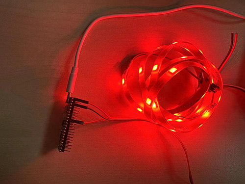

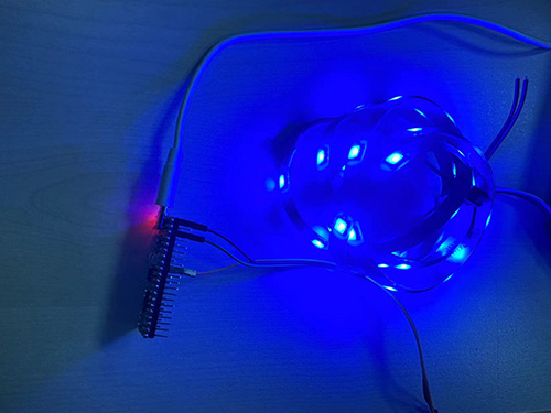

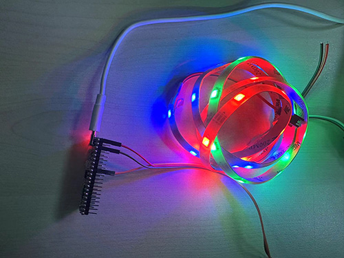

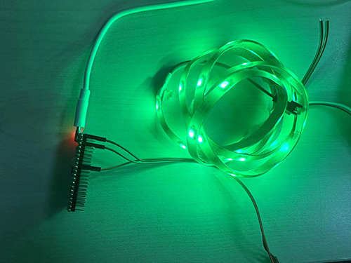

运行代码,可以看到灯带的颜色在红、绿、蓝和混合4钟色中循环变化。
