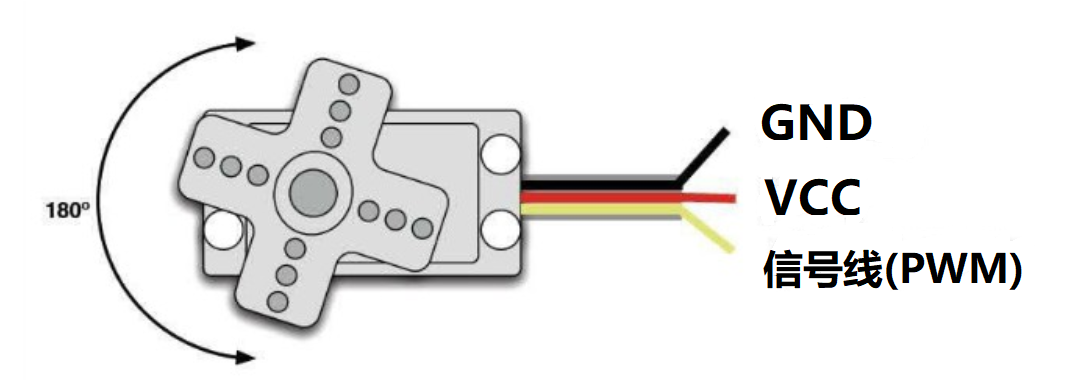

伺服电机对象通过3线(一般舵机的线序为信号,电源,地)控制,本节实验用到的是性价比较高的SG90舵机。通常情况下:黑色表示GND,红色表示VCC,橙色表示信号线。
servo

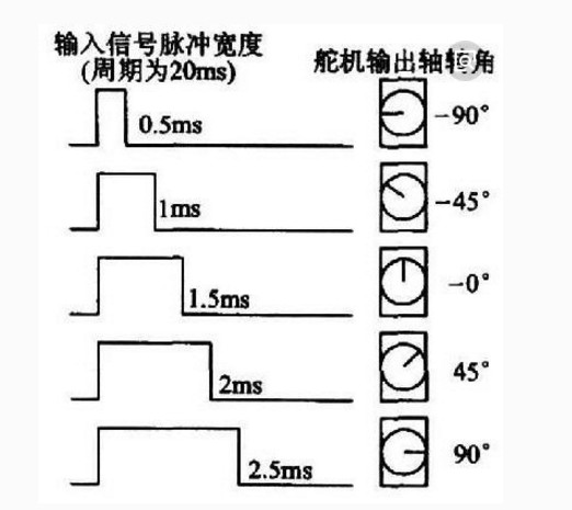

180°舵机的控制一般需要一个20ms左右的时基脉冲,该脉冲的高电平部分一般为0.5ms-2.5ms范围内的角度控制脉冲部分,总间隔为2ms。以180度角度伺服为例,在MicroPython编程对应的控制关系是从-90°至90°,示例图如下:
servo

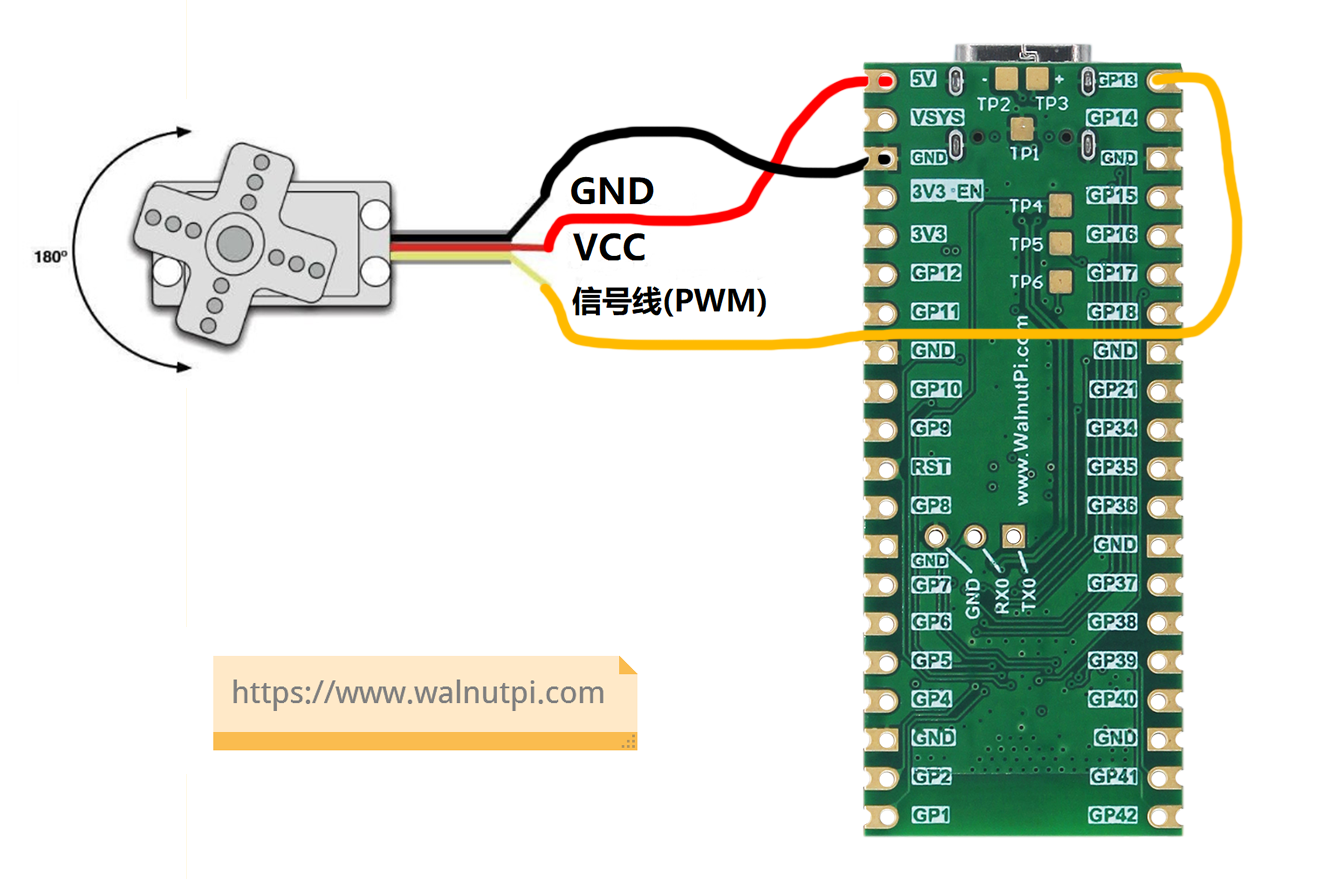

本实验中使用GPIO13产生PWM控制舵机,注意SG90舵机的供电为供电为5V,引线顺序不要接错。
servo

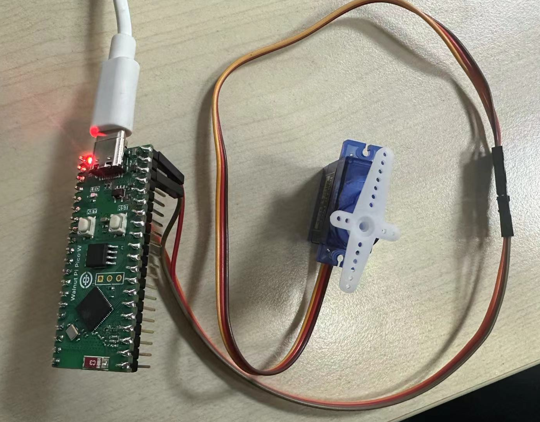

运行程序。可以看到舵机依次旋转至不同角度。
servo

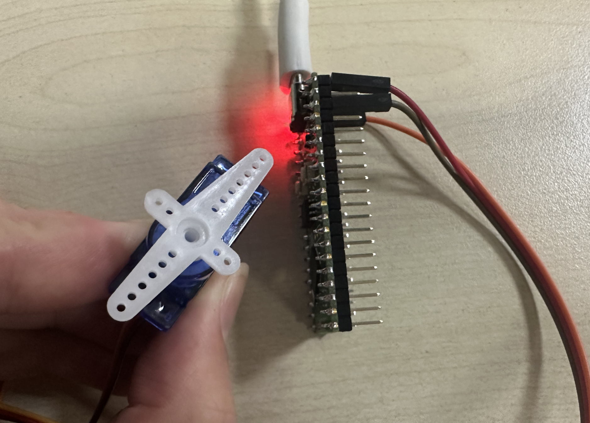

实验的代码不变,参数【-90至90】代表旋转方向和速度值大小。插上360°连续旋转舵机。可以看到舵机的旋转速度和方向逐渐变变化。
servo
