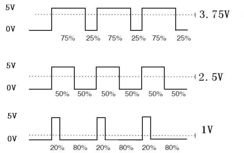

PWM(脉冲宽度调制)就是一个特定信号输出,主要用于输出不同频率、占空比(一个周期内高电平出现时间占总时间比例)的方波。以实现固定频率或平均电压输出。

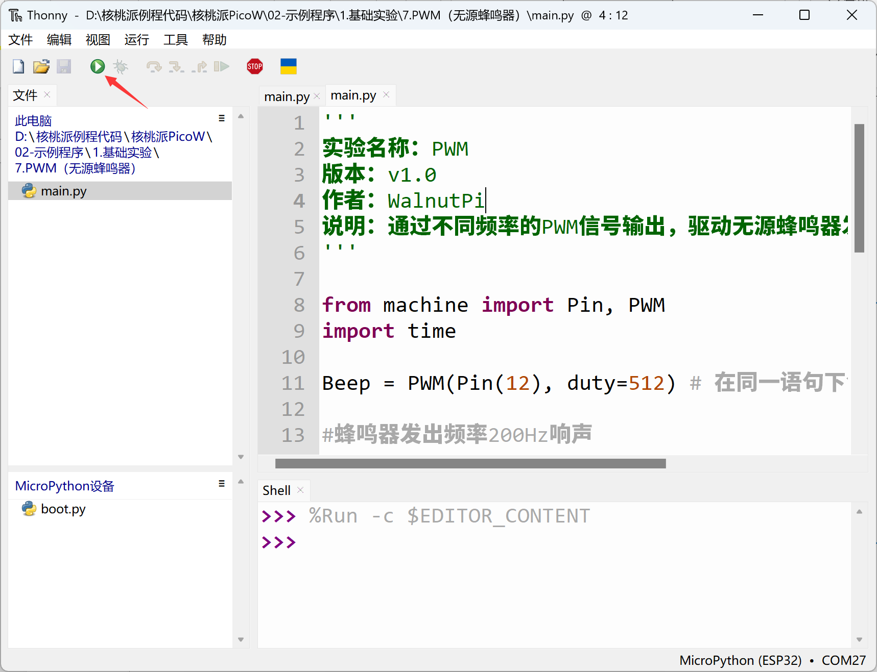

from machine import Pin, PWM
Beep = PWM(Pin(12), duty=512) # 在同一语句下创建和配置PWM,占空比50%
#蜂鸣器发出频率200Hz响声
Beep.freq(200)
#蜂鸣器发出频率400Hz响声
Beep.freq(400)
#蜂鸣器发出频率600Hz响声
Beep.freq(600)
#蜂鸣器发出频率800Hz响声
Beep.freq(800)
#蜂鸣器发出频率1000Hz响声
Beep.freq(1000)
#停止
Beep.deinit()

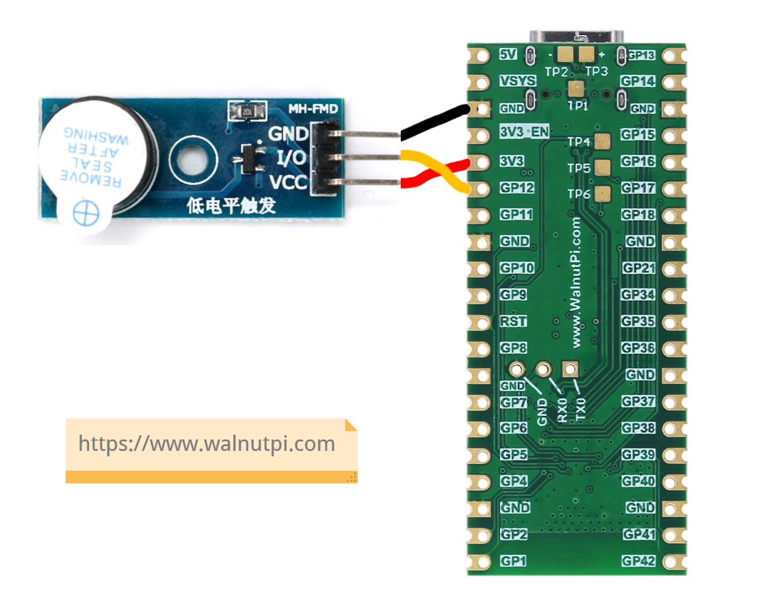

本实验代码使用无源蜂鸣器,使用3.3V供电,引脚12控制,接线图如下: pwm
运行代码,可以听到蜂鸣器依次发出不同频率的响声。
pwm4

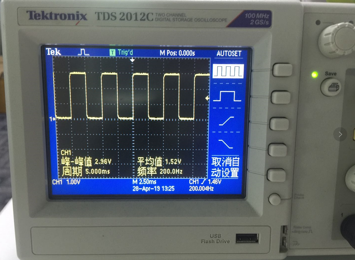

有条件的朋友可以使用示波器测量核桃派PicoW的引脚12。观察PWM波形变化。
pwm5
