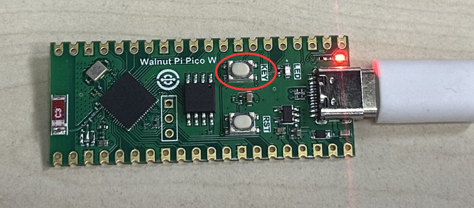

核桃派PicoW开发板上有2个按键,RST和KEY,RST顾名思义是复位用的,所以真正自带可以用的就只有1个按键KEY。
功能按键KEY位于开发板下图所示位置:

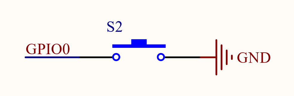

我们先来看看原理图,找到按键对应的IO引脚。
key
从原理图可以看到,按键KEY的一端连接到ESP32-S3的引脚0,另一端连接到GND。所以按键在没按下时候输入高电平(1),按下时候输入低电平(0)。

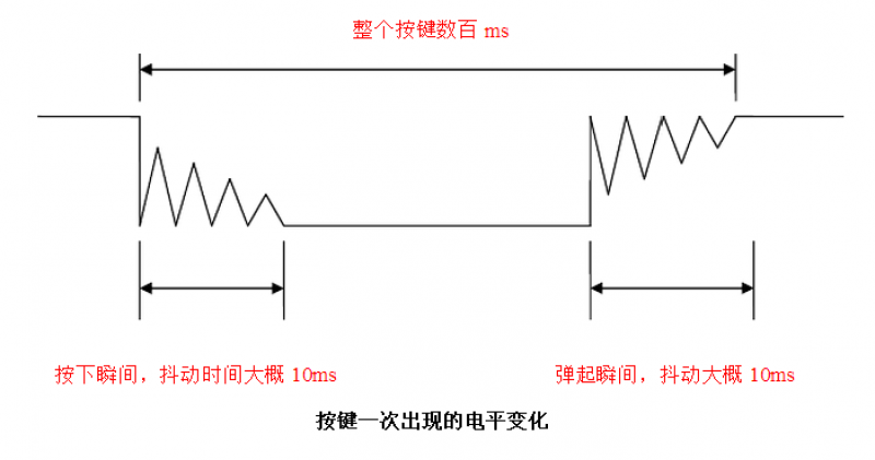

按键被按下时候可能会发生抖动,抖动如下图,有可能造成误判,因此我们需要使用延时函数来进行消抖:
key
常用的方法就是当检测按键值为0时,延时一段时间,大约10ms,再判断按键引脚值仍然是0,是的话说明按键被按下。延时使用time模块,使用方法如下:

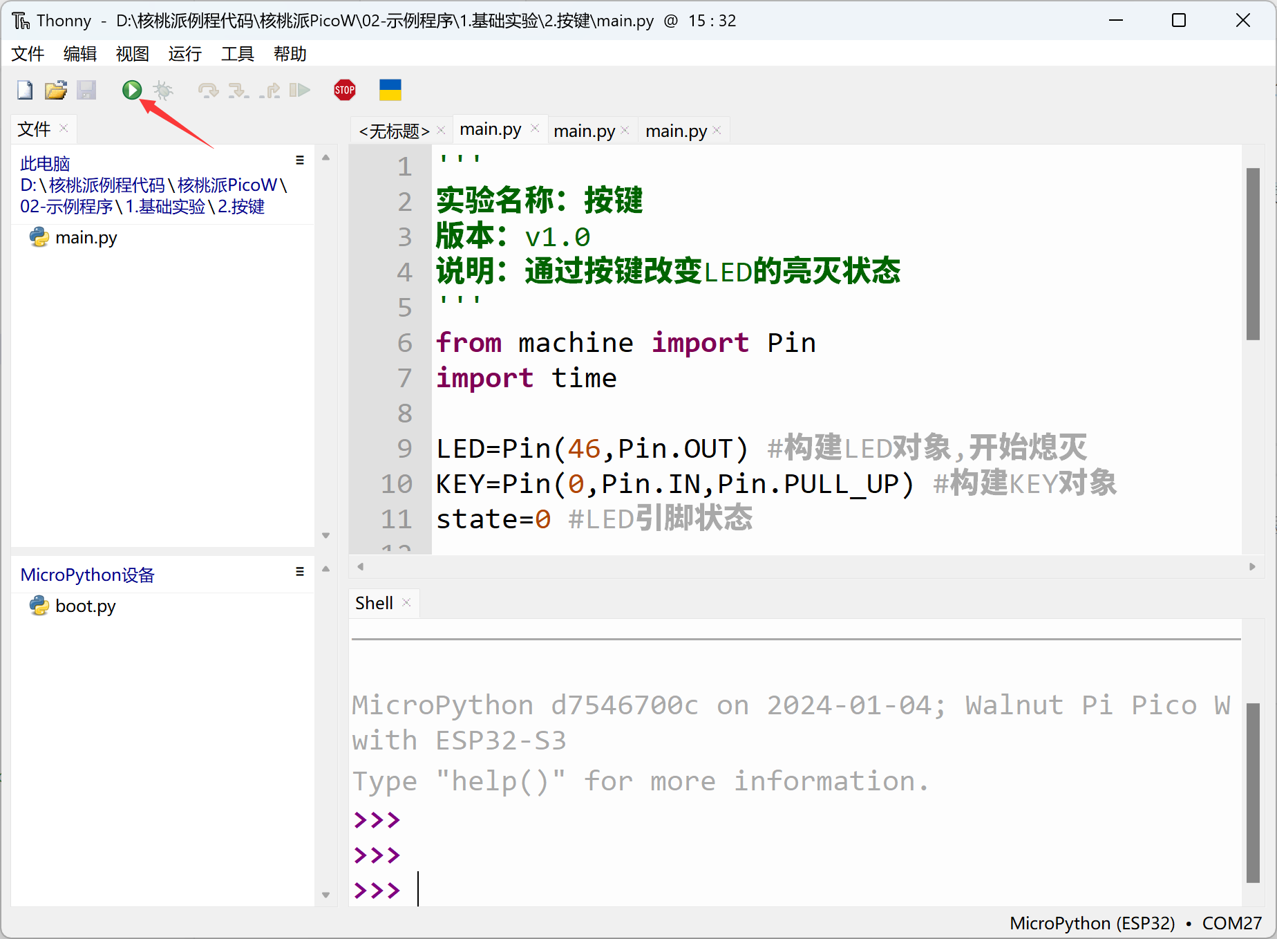

Thonny IDE中运行代码:
key
可以看到当按键KEY每次被按下时候,LED蓝灯亮灭状态发生翻转。
