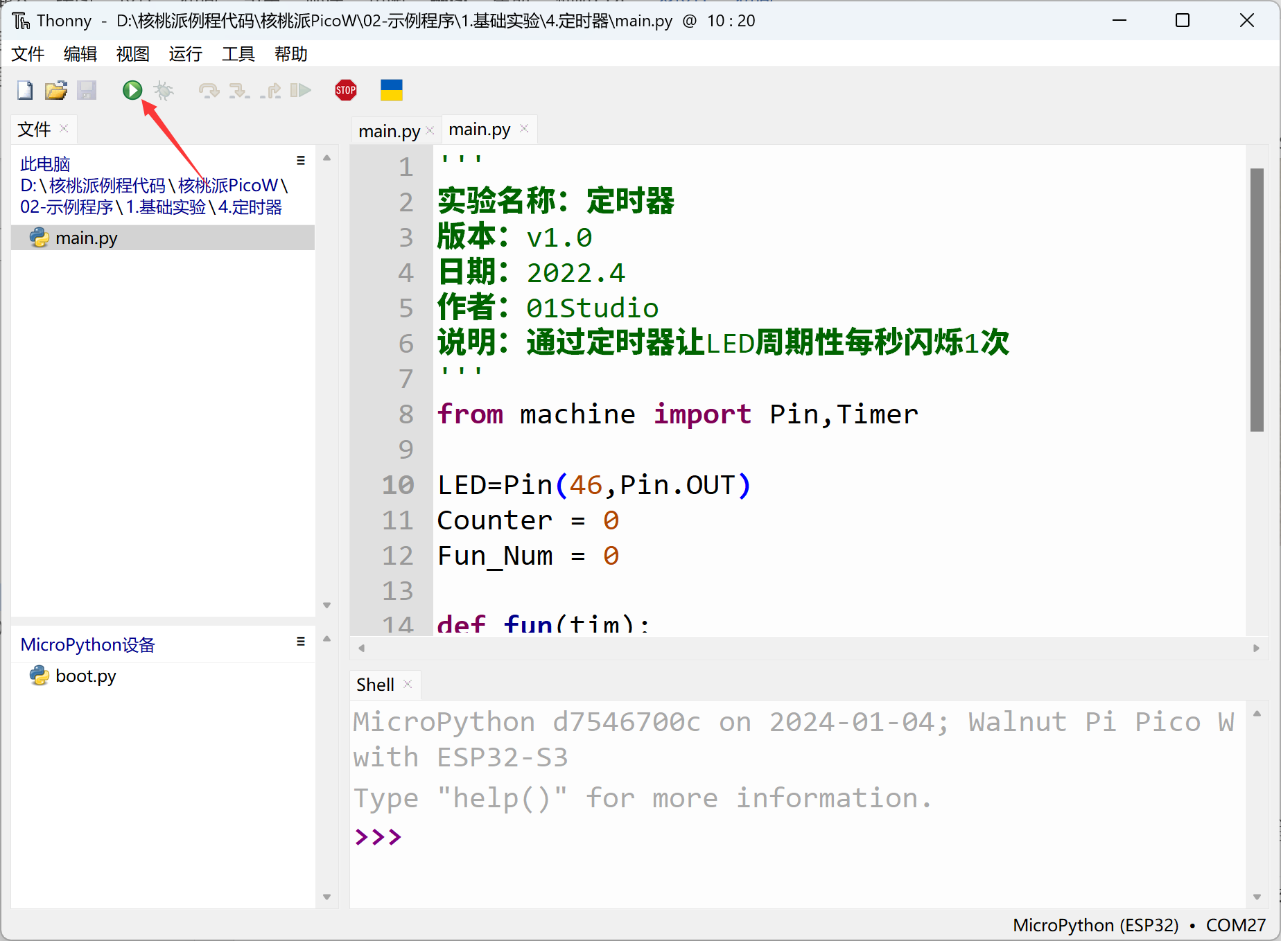

在Thonny IDE运行代码:
timer

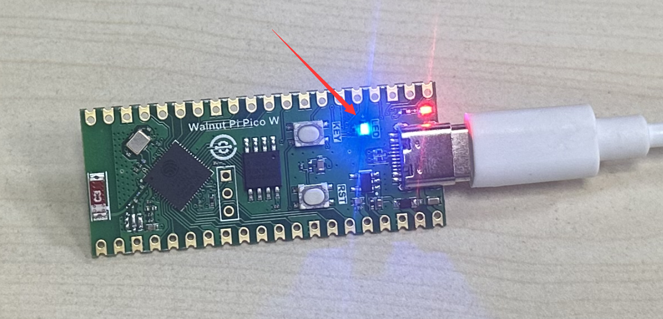

可以看到LED蓝灯每隔1秒闪烁1次。
