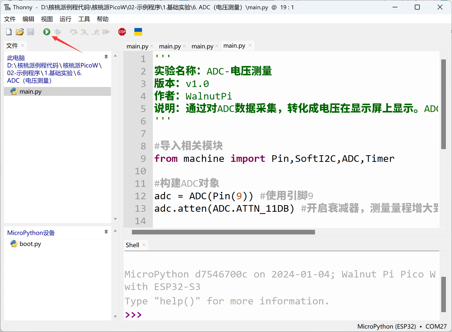

在Thonny IDE运行代码:

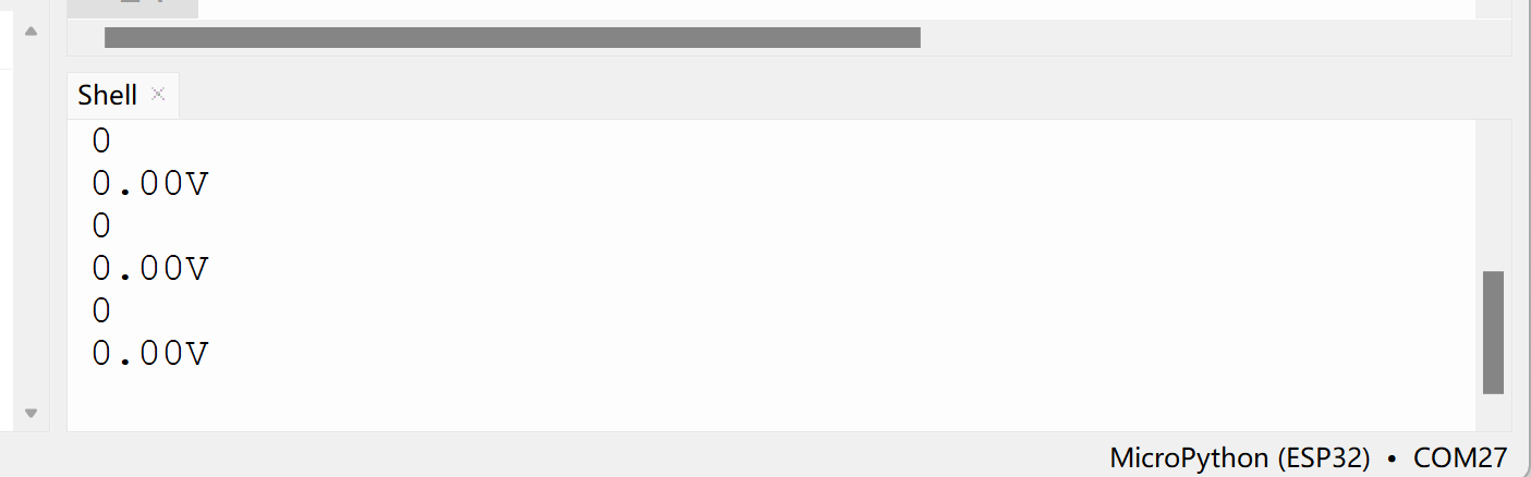

通过杜邦线将核桃派PicoW引脚9和GND短接,可以看到测量到的电压为0V:
adc
adc

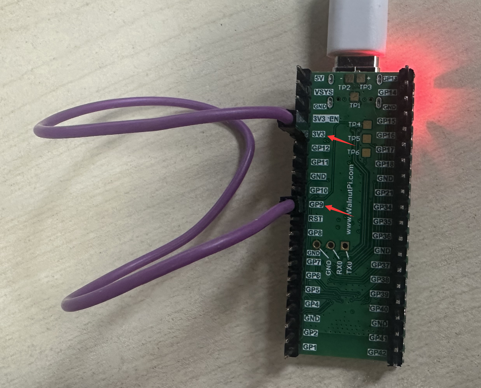

通过杜邦线将核桃派PicoW引脚9和3.3V短接,可以看到测量到的电压为3.3V:
adc
adc
