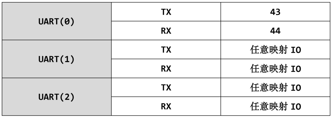

核桃派PicoW一共有3个串口,编号0-2,如下表:其中uart0为调试串口不能使用,实验可以使用uart1或uart2。

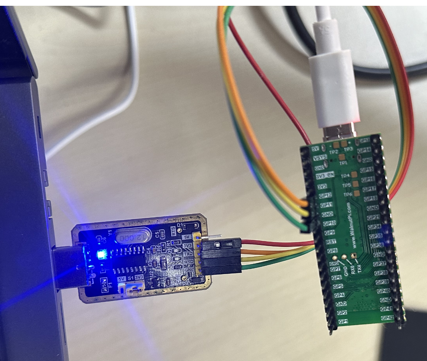

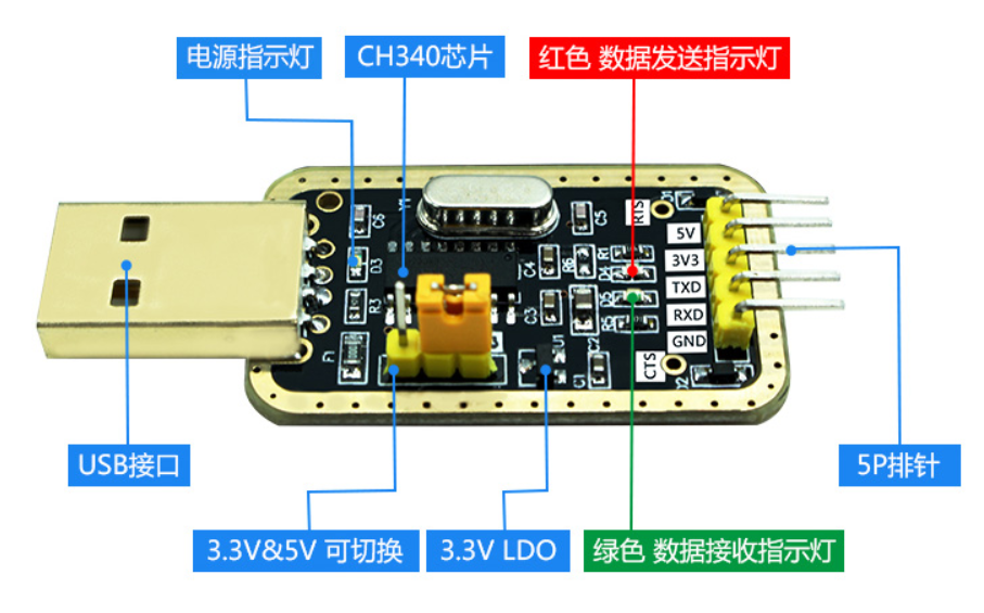

我们可以用一个USB转TTL工具,配合电脑上位机串口助手来跟核桃派PicoW开发板进行通信测试。
uart1

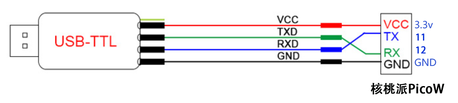

注意要使用3.3V电平的USB转串口TTL工具,本实验我们让核桃派PicoW的rx=12 , tx = 11 接线示意图如下(交叉接线):

我们按照上述方式将USB转TTL的TX接到核桃派PicoW引脚12,RX接到核桃派PicoW引脚11。GND接一起,3.3V可以选择接或不接。

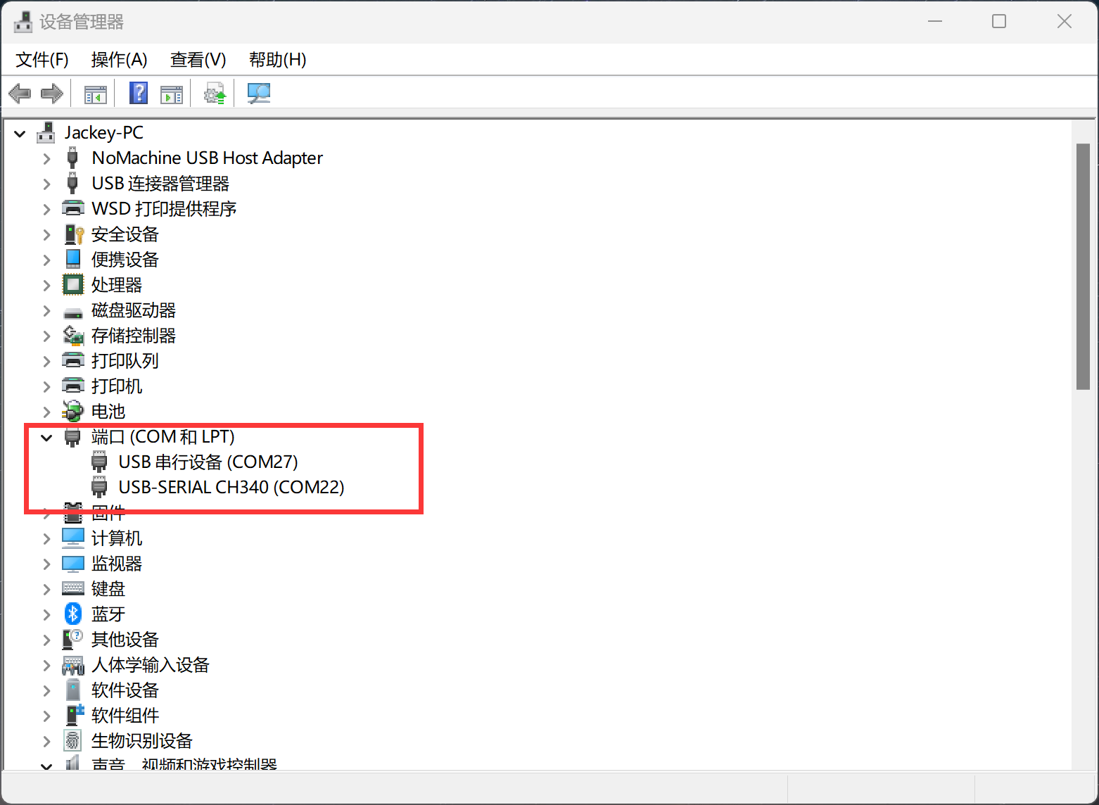

这时候打开电脑的设备管理器,能看到2个COM。写着CH340的是串口工具,另外一个则是核桃派PicoW的串口。如果CH340驱动没安装,则需要手动安装,驱动在:配套资料包\开发工具\串口终端\CH340文件夹 下。
