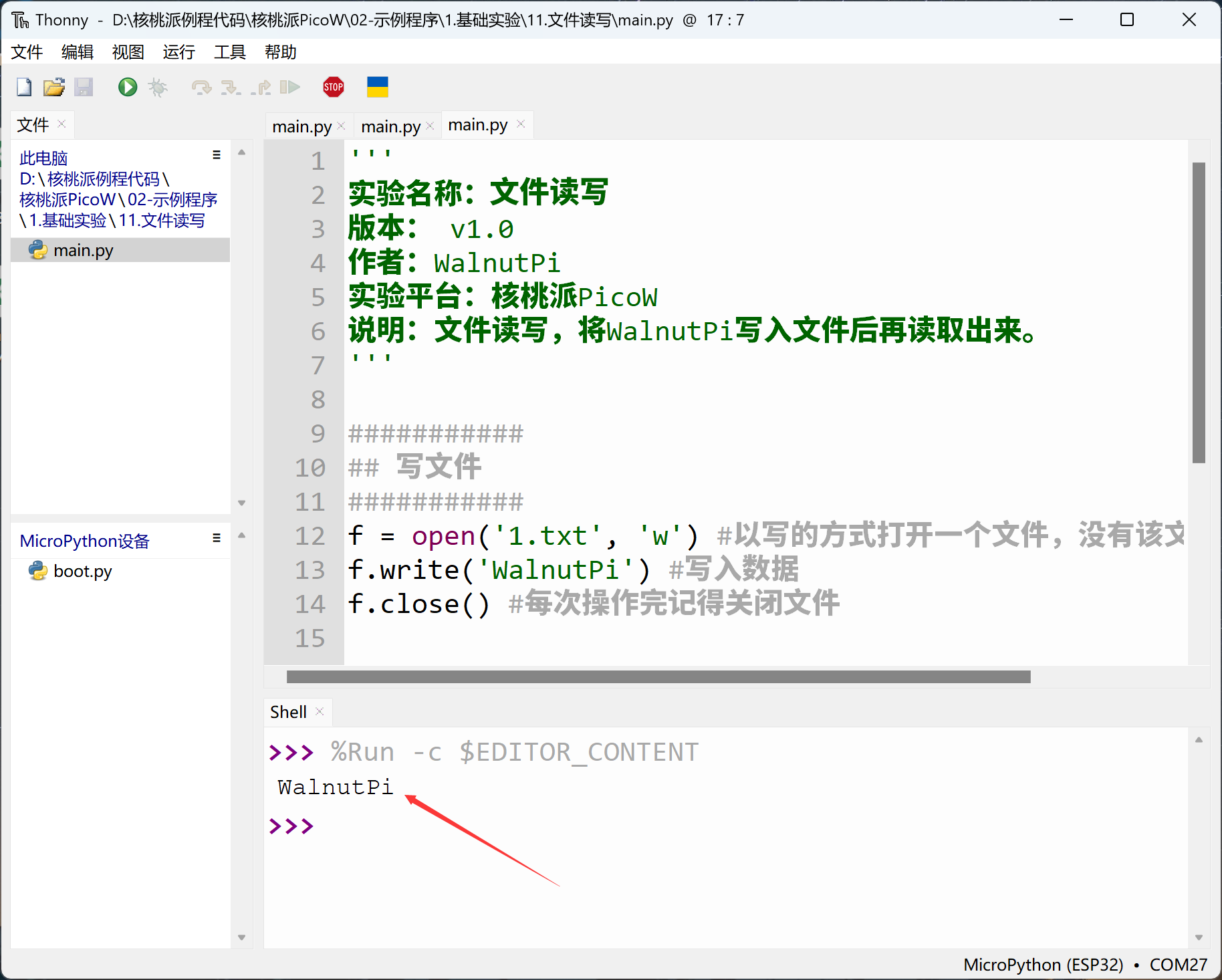

运行代码,可以看到串口终端打印了文件内容。
file

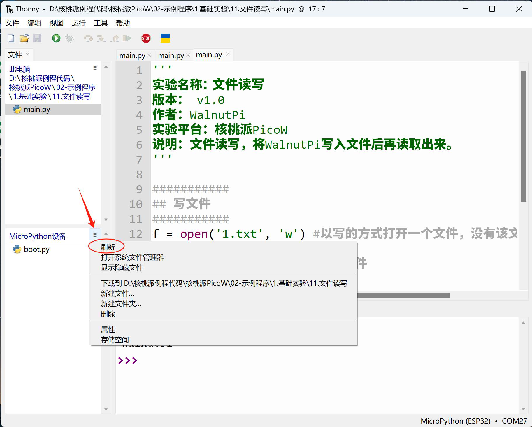

点击IDE开发板文件系统右侧菜单栏--刷新,可以看到刚刚保存的文件(或复位开发板重新连接)。
file
file
