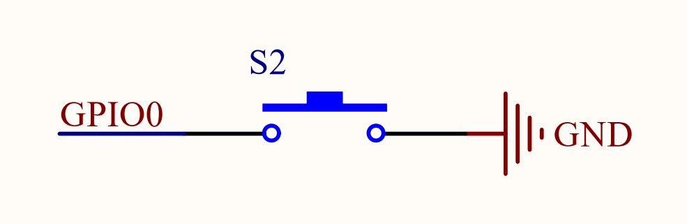

按键对应核桃派PicoW的IO在上一节已经讲过,为引脚0。

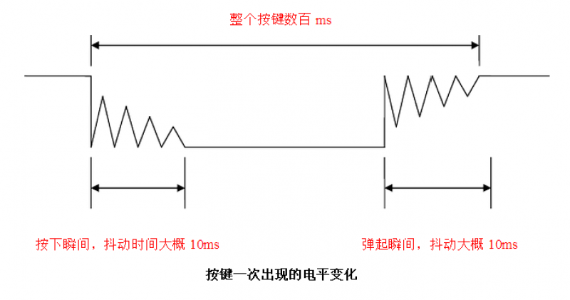

我们先来了解一下上升沿和下降沿的概念,由于按键KEY引脚是通过按键接到GND,也就是我们所说的低电平“0”,所以当按键被按下再松开时,引脚先获得下降沿,再获得上升沿,如下图所示: exti1
按键被按下时候可能会发生抖动,抖动如下图,有可能造成误判,因此我们需要使用延时函数来进行消抖: exti2
我们可以选择下降沿方式触发外部中断,也就是当按键被按下的时候立即产生中断。

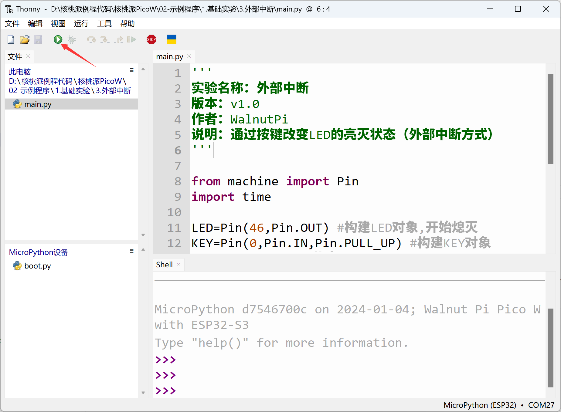

在Thonny IDE中运行代码:
exti
每次按下按键KEY时候,可以看到LED蓝灯的亮灭状态翻转。
