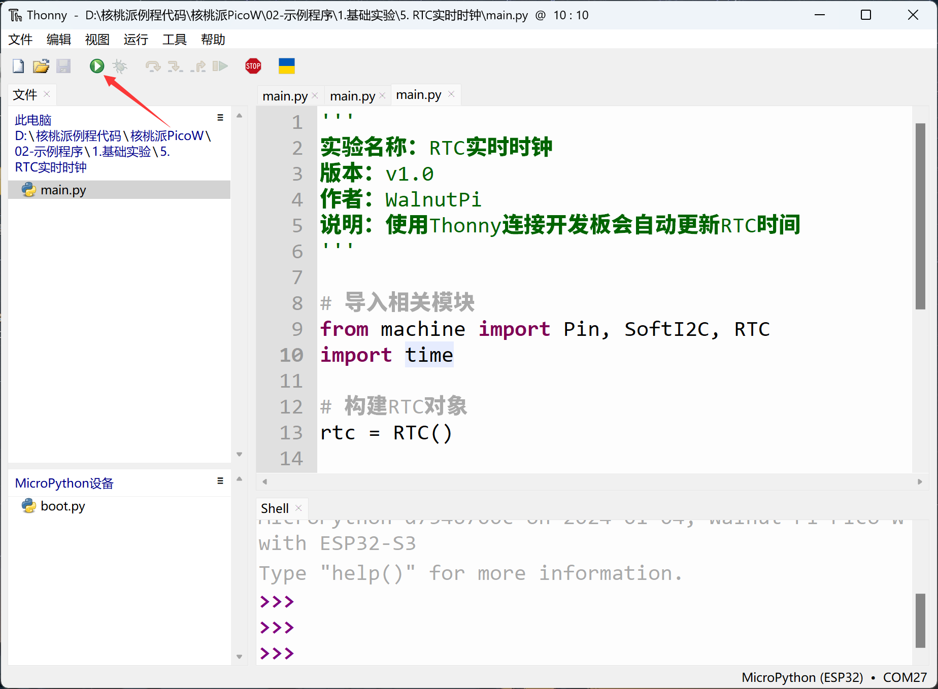

# 导入相关模块
from machine import Pin, SoftI2C, RTC
# 构建RTC对象
rtc = RTC()
# 首次上电配置时间,按顺序分别是:年,月,日,星期,时,分,秒,次秒级;这里做了
# 一个简单的判断,检查到当前年份不对就修改当前时间,开发者可以根据自己实际情况来
# 修改。(使用Thonny IDE连接开发板会自动同步RTC时间。)
if rtc.datetime()[0] != 2024:
rtc.datetime((2024, 1, 1, 0, 0, 0, 0, 0))
print(rtc.datetime()) #打印时间
time.sleep(1) #延时1秒
在Thonny IDE运行代码:

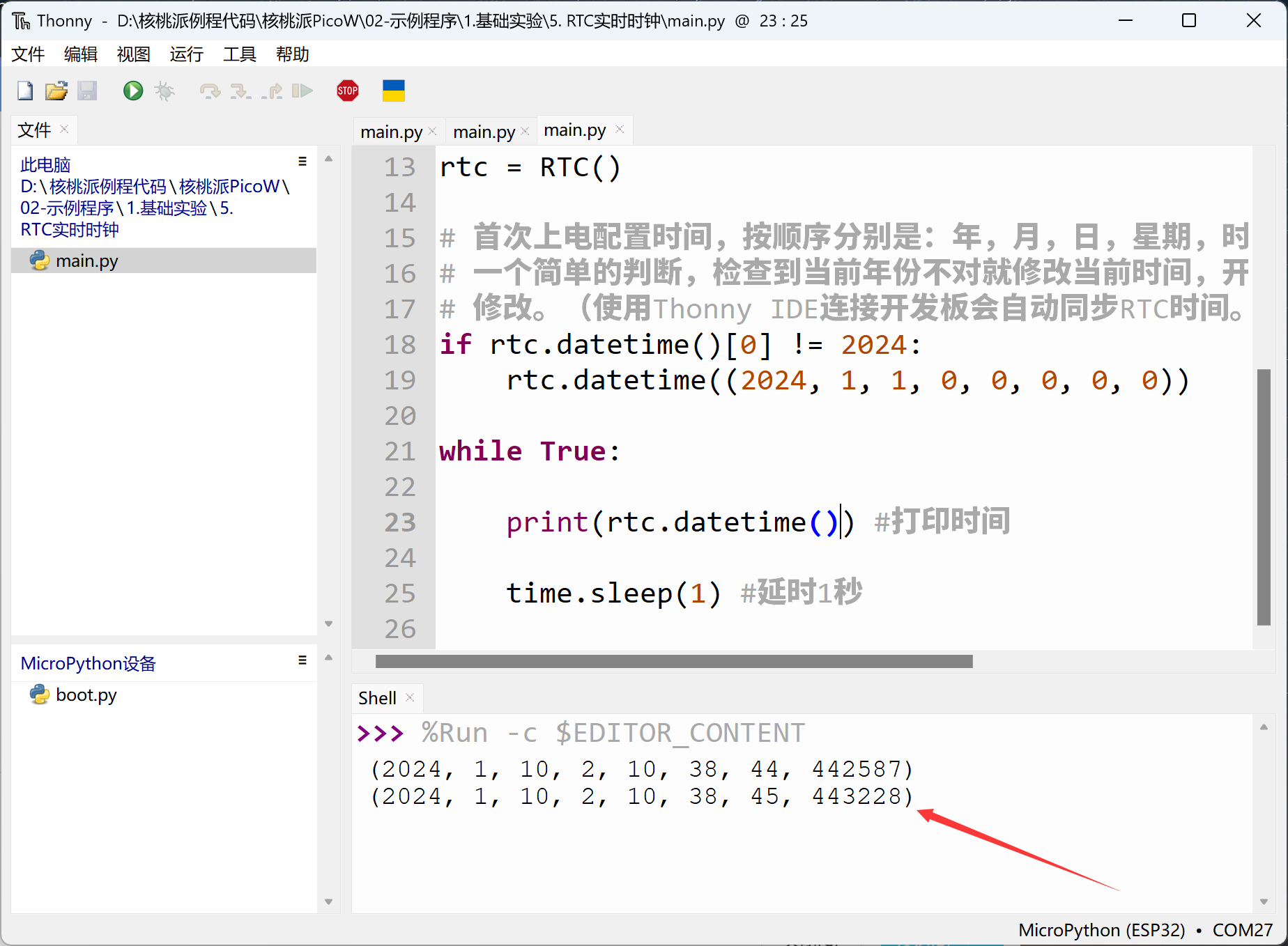

rtc
可以看到终端打印当前RTC时间信息。
rtc
细心的用户或许已经发现运行程序后RTC时间自动更新,那是因为thonny每次连接MicroPython开发板会自动更新开发板的RTC时间。RTC时间是断电丢失的,要想RTC时间连续运行需要保持对开发板供电,用户可以使用RTC功能打造自己的电子时钟。
