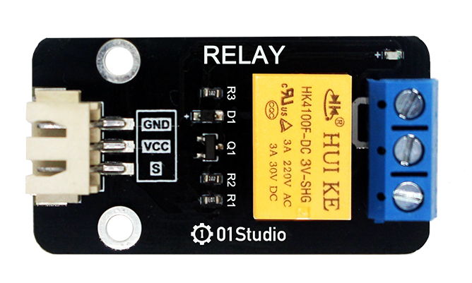

下图是01Studio的继电器模块,可以使用3.3V供电,核桃派PicoW引出IO可以直接连接该模块控制端。左侧低压控制接口主要有供电引脚和信号控制引脚(供电电压一般为3.3V,具体以厂家参数为准)。右侧蓝色为高压部分,可连接220V电器。
务必使用3.3V电平控制的继电器,因为核桃派PicoW的GPIO耐压值为3.3V,使用5V控制的继电器可能会反向烧坏开发板。

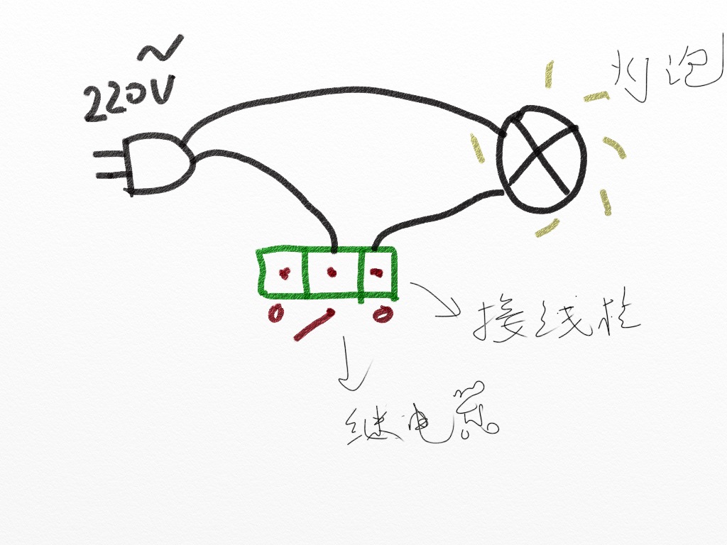

继电器可以理解成是一个开关,相当于我们平时家里面的电灯开关面板一样,只是现在使用单片机的GPIO来控制。继电器低压控制高压电器一个比较典型的接线图如下图所示:
relay

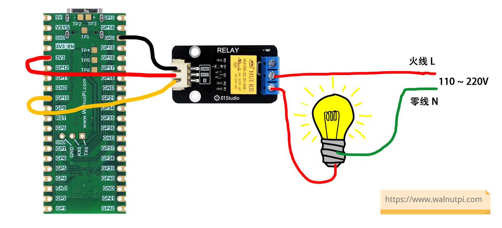

本实验中核桃派PicoW引脚10和继电器模块的控制引脚连接,接线示意图如下:
relay

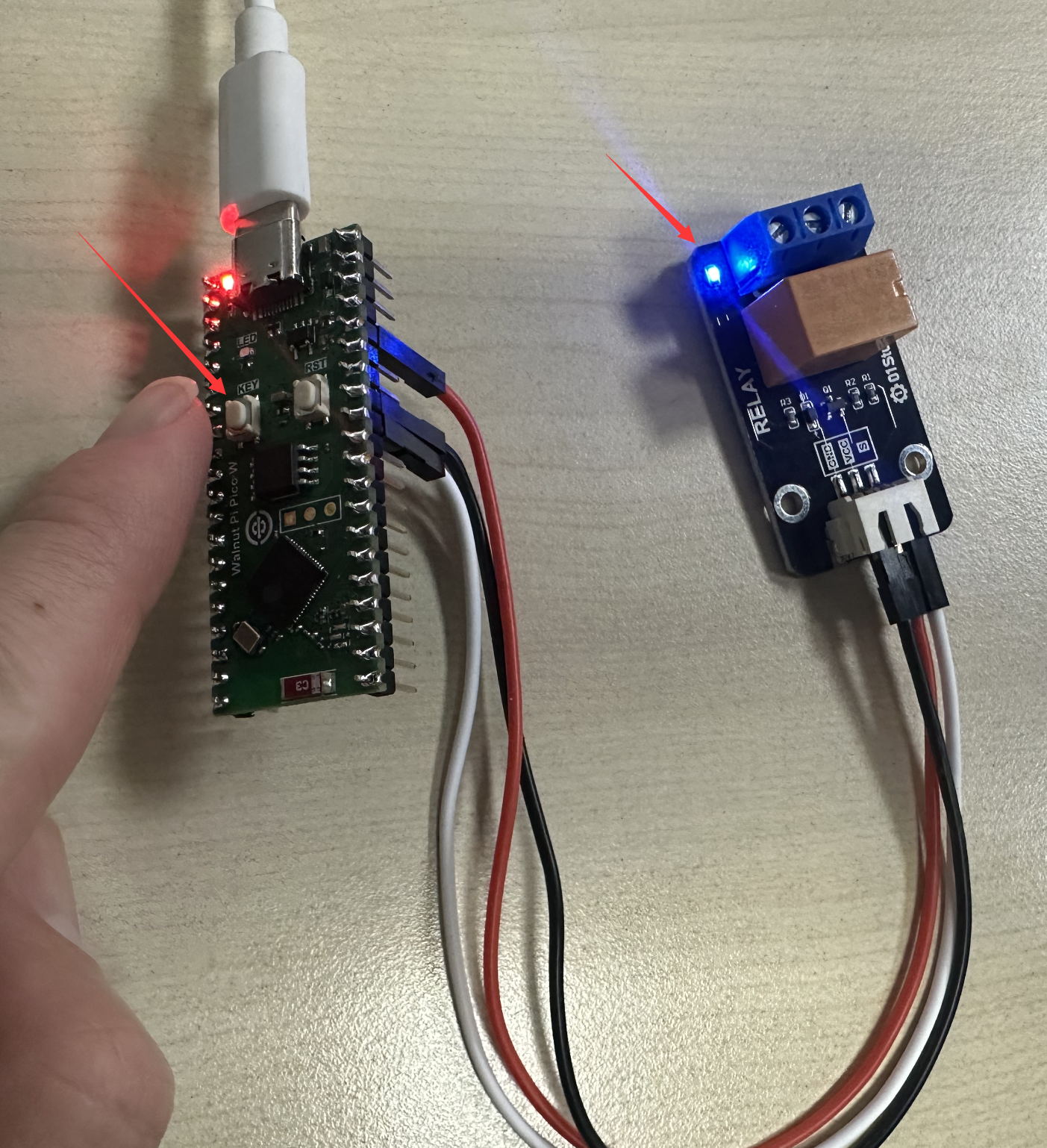

运行代码,可以通过按键来控制继电器通断:
relay
