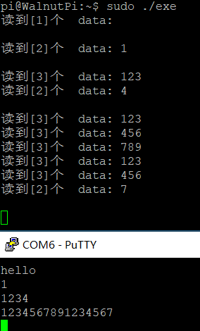

在开发板上编译很简单,我将代码写在文件uart.c内,想将其编译成名为exe的可执行文件,只需要执行下面这一句
gcc uart.c -o exe
执行结果如下:
测试结果
