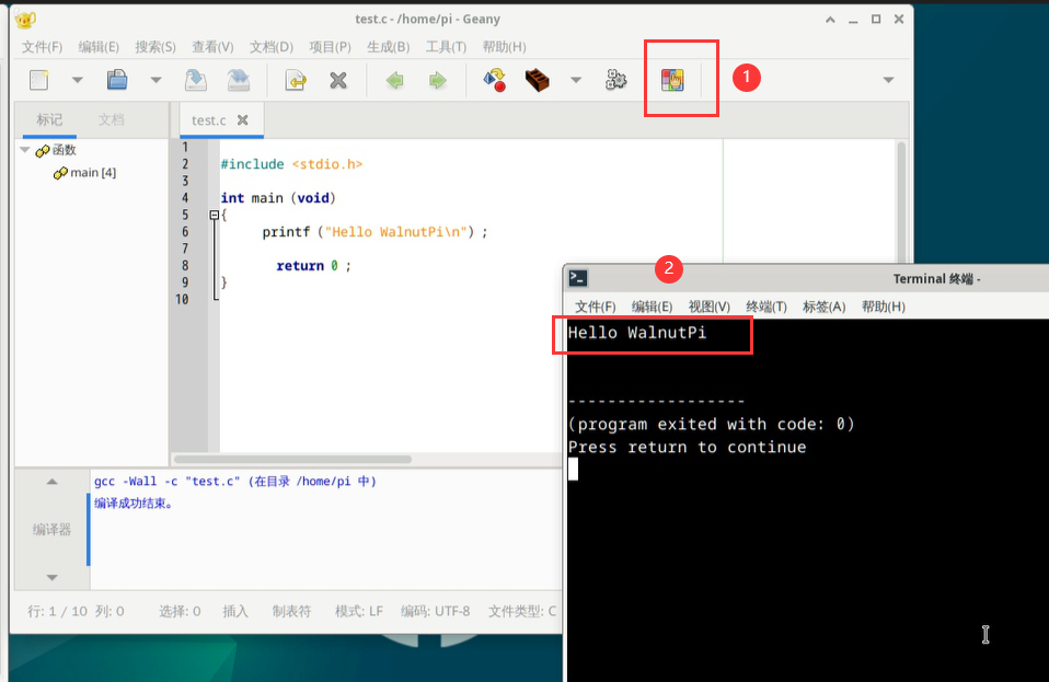

Geany IDE (核桃派本地)​
核桃派桌面系统出厂预装了Geany IDE ,位于开始--开发栏,使用Geany可以实现C编程和编译运行。
打开Geany:
c2
新建一个文件,输入下面的测试代码,保存为.c文件。
#include <stdio.h>
int main (void)
printf ("Hello WalnutPi\n") ;
return 0 ;
c3
点击Build按钮,下方可以看到编译结果信息。编译成功的话当前目录下会生成一个可执行文件。
c6
点击执行按钮,运行刚刚编译出来的可执行文件。可以看到弹出一个新终端,打印了“Hello WalnutPi”信息。
c7
