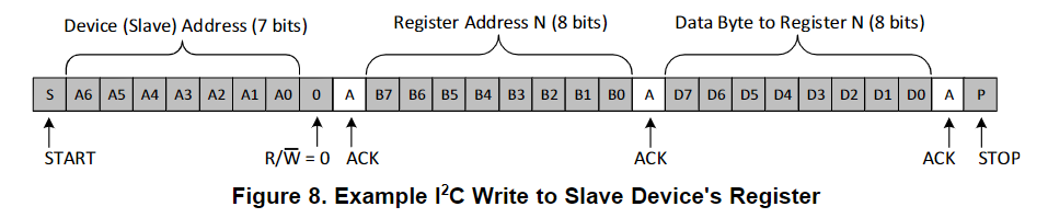

3. 向i2c总线写
从德州仪器那下载的i2c时序图↓
加入我现在想往地址是0x3c的设备上,把寄存器0x01赋值为0x55,那msg结构体的设置就该如下。addr和flags共同决定第一帧地址帧的内容。因为flags是写,所以在地址帧发送完后,会将buf的内容依次发送出去。
