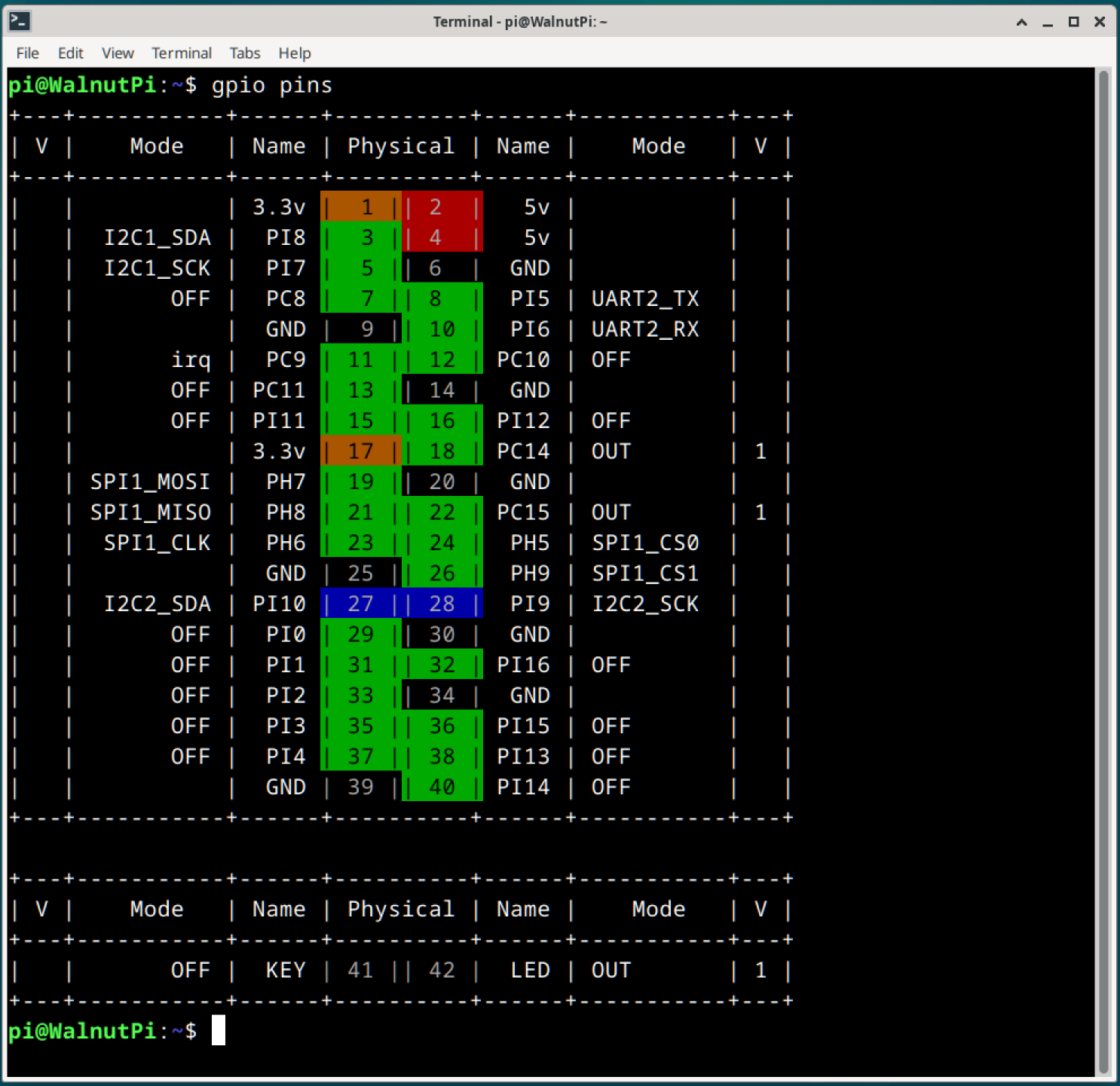

关于引脚编号​
运行以下命令,可查看各引脚状态。后续编程都是使用这张表里的 Physical 编号来指代引脚
gpio pins
gpio_pins
详细操作方式请点击查看:GPIO指令操作 章节内容,这里不再重复。
