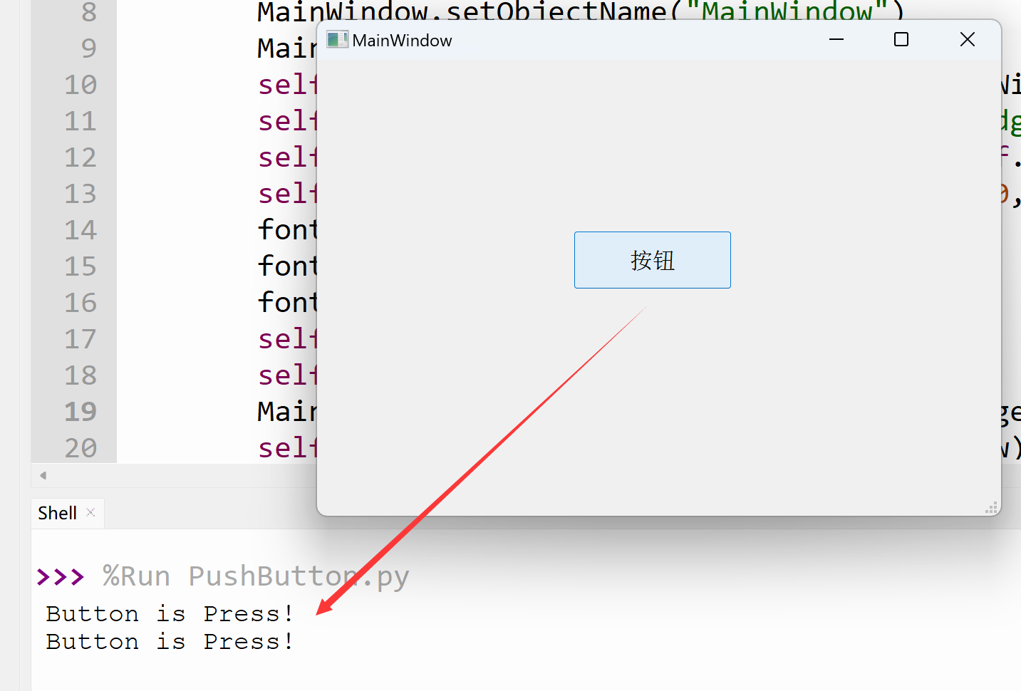

运行代码,每次按下按键可以看到终端输出'Button is Press!'信息。
PushButton3
