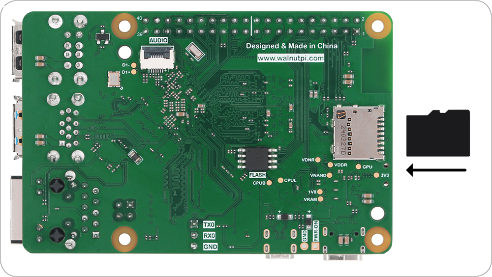

MicroSD卡需要预先拷贝操作系统的,那会在下一节系统和软件展开讲解,这里只介绍安装方法。推荐使用16G以上的MicroSD卡。
将MicroSD卡按下图所示方向轻轻插入到底。
如果你需要去除 SD 卡,直接拔出即可。
请勿在通电情况下拔插 SD 卡。

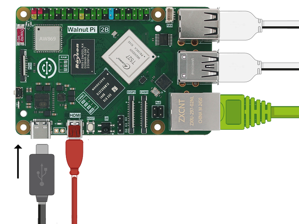

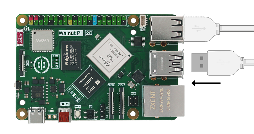

将键盘和鼠标连接到USB口。有线和无线 USB 键鼠安装方法一样。正常情况下USB的拔插不需要太用力,否则可能是插反了。检查USB方向是否正确。
显示器
一般的电脑显示屏或电视机都带有HDMI接口。

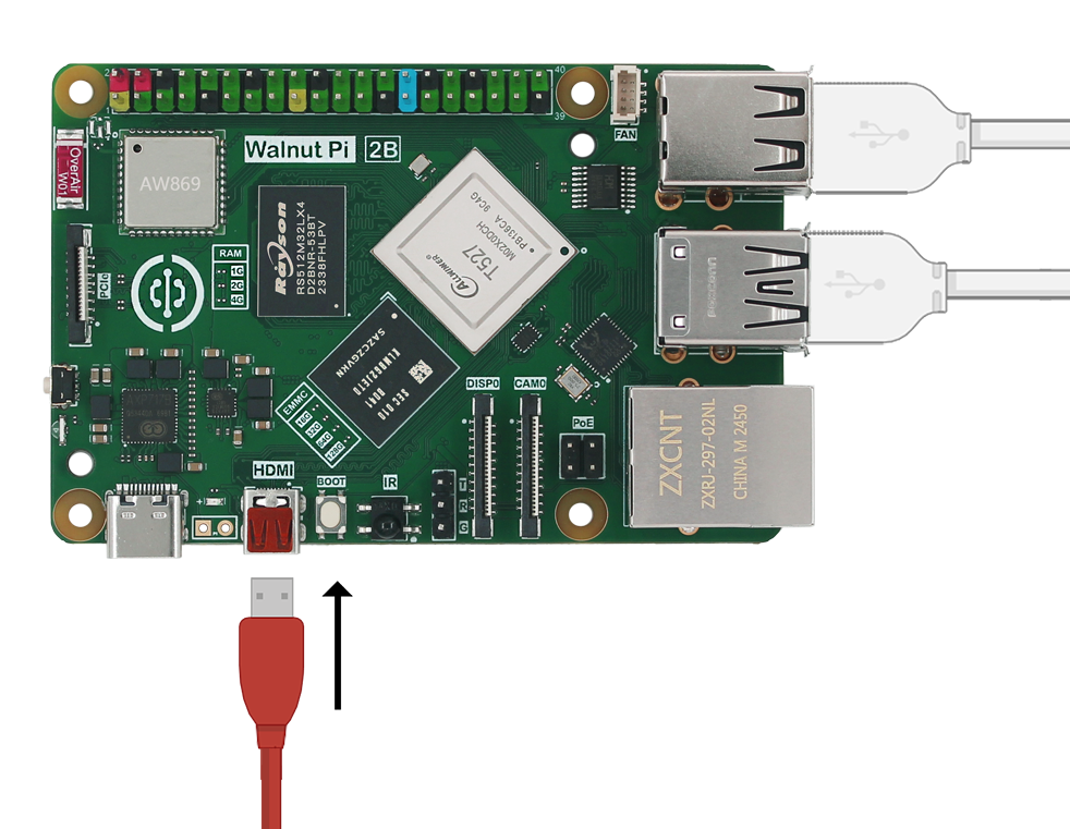

使用microHDMI转HDMI数据线可以直接将核桃派视频信号显示出来。
将microHDMI线较小的一端连接到核桃派(靠近Type-C电源口的那个端口),另一端连接到显示器,如果你的显示器有多个输入端口,可能还需要进 行一个输入端口切换的操作,具体视你显示器情况而定。

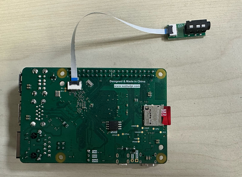

核桃派2B背面预留一个音频FPC座,可以通过转接板转成3.5mm音频座,也就是常见的耳机插孔。可以用于连接耳机或扬声器得到更强大的声音。

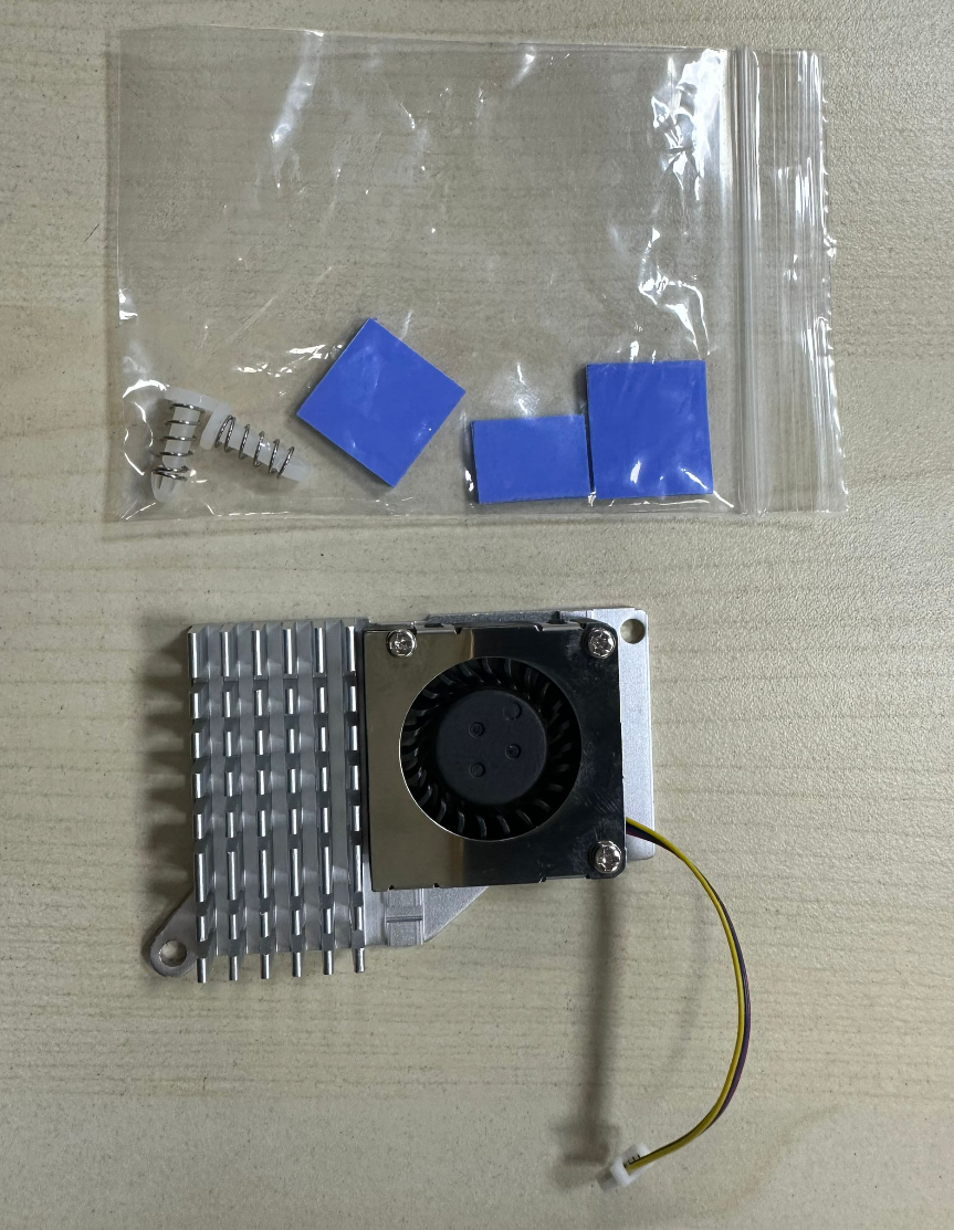

主动散热扇
主动散热扇能帮助核桃派板卡有效散热,特别在高温的环境下实现稳定工作。核桃派2B会根据主控温度变化自动对散热扇进行调速。
安装方法如下:

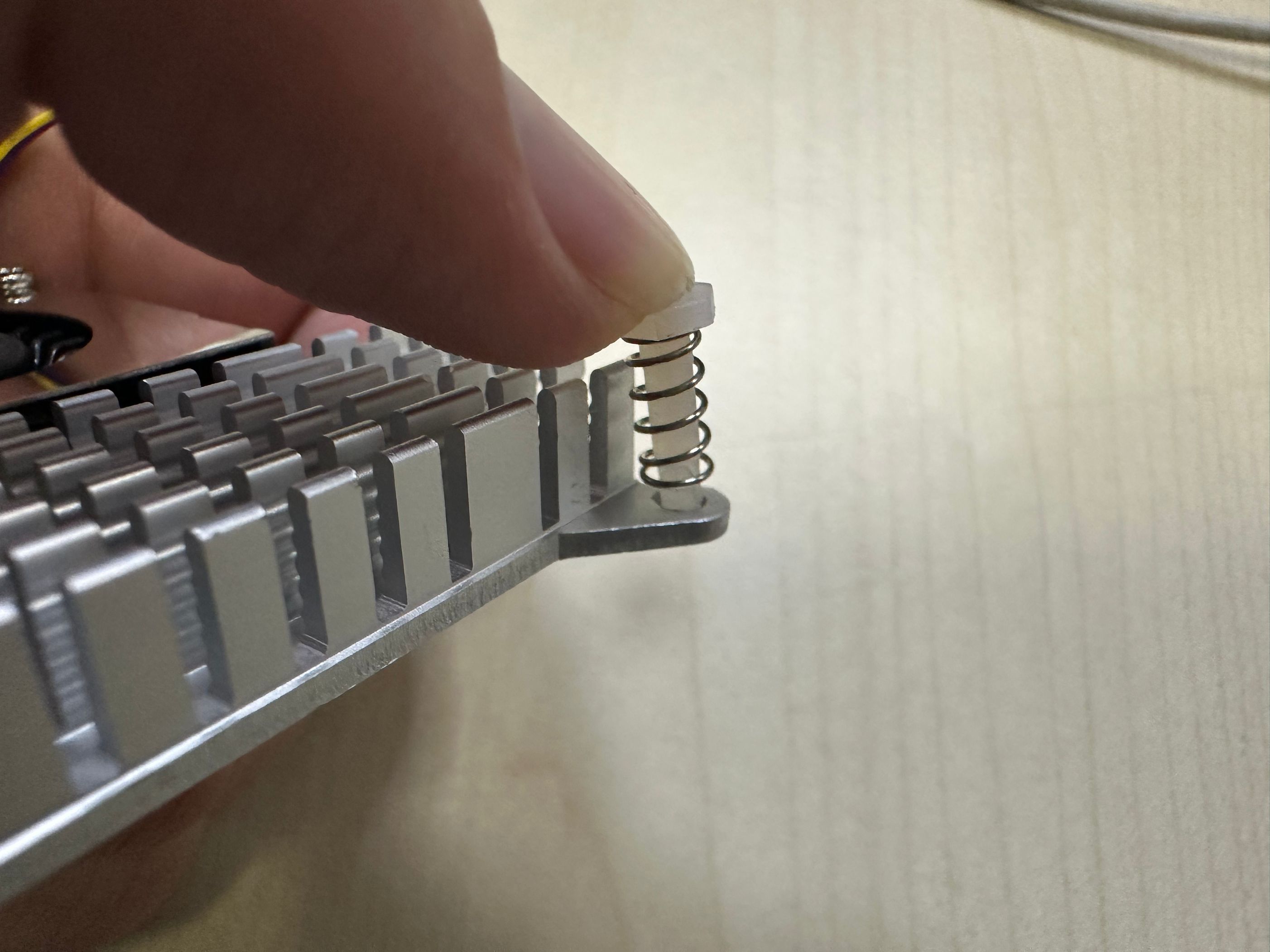

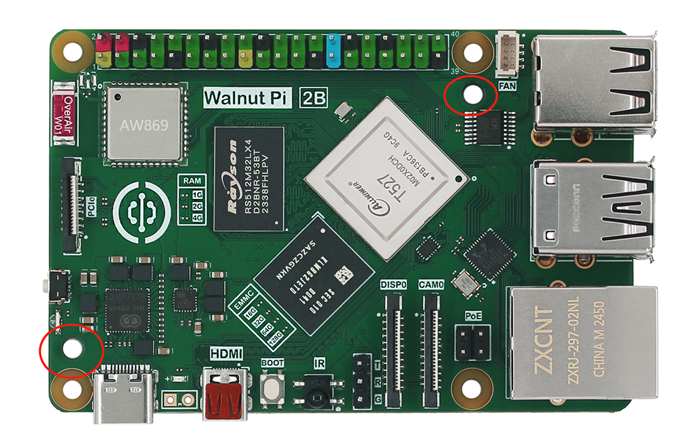

将2个固定弹簧引脚按下图所示插入到散热扇孔:
将配套的3片导热贴按先撕掉一面胶纸,下面位置贴好。位置大概即可,有点误差没关系。
- 最厚的贴右下角(用于PMC电源芯片散热)
- 最小的贴右上角(用于WiFi模块散热)
- 剩下的贴左边(用于主控T527散热)
撕掉导热贴胶纸,然后对 着核桃派2个散热孔插入。
卡扣会自动锁紧。
最厚将4P接口插入核桃派2B散热器接口即可。
如需拆卸可使用镊子或者小夹子。注意不要损伤弹簧固定柱周围的元件。

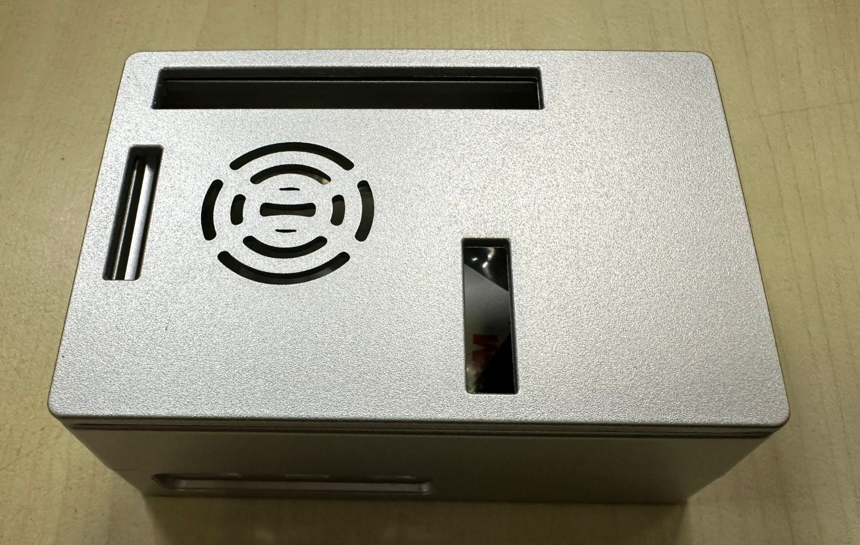

除了亚克力底板,可以直接装配核桃派2B外壳。(市面上兼容树莓派5的外壳一般也能直接使用。)
这里使用核桃派官方推荐的外壳:
支持多种使用方 式:
将外壳从中间拆开:

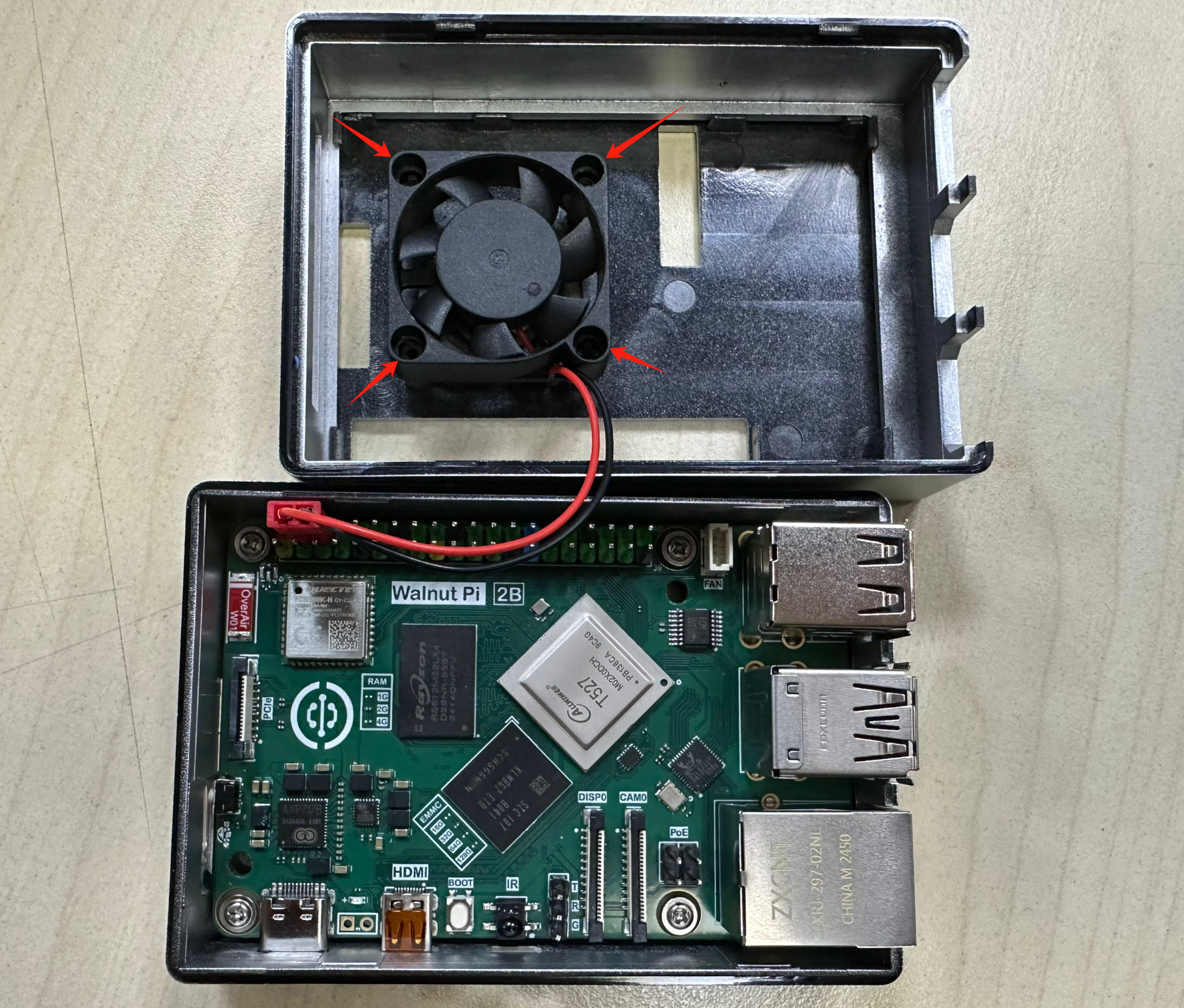

将核桃派2B装进外壳,4个定位孔用配套的螺丝拧紧固定。
支持外接3007风扇,按下图插入顶盖定位柱即可。

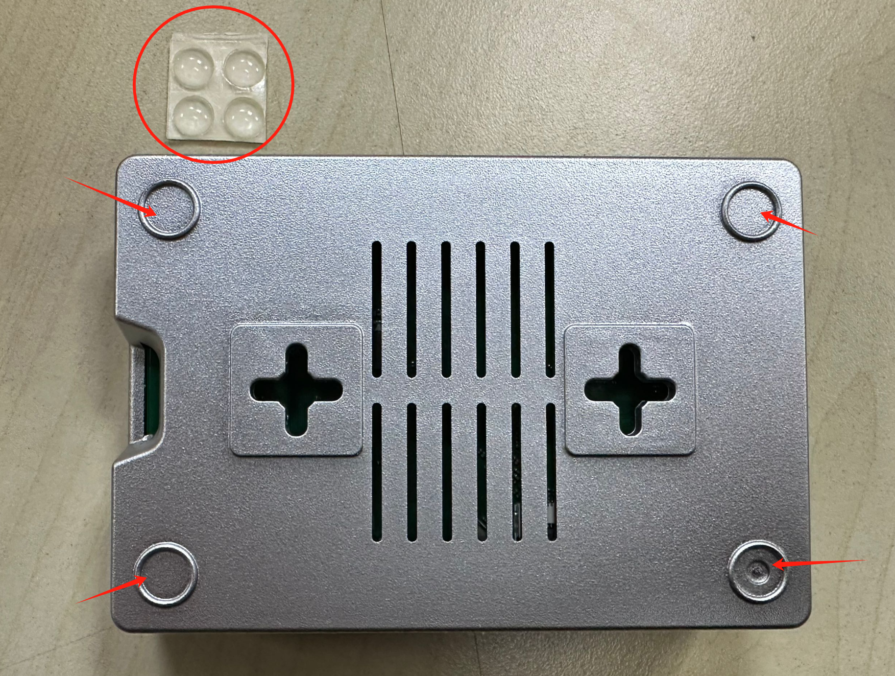

底部可贴上配套的防滑垫:

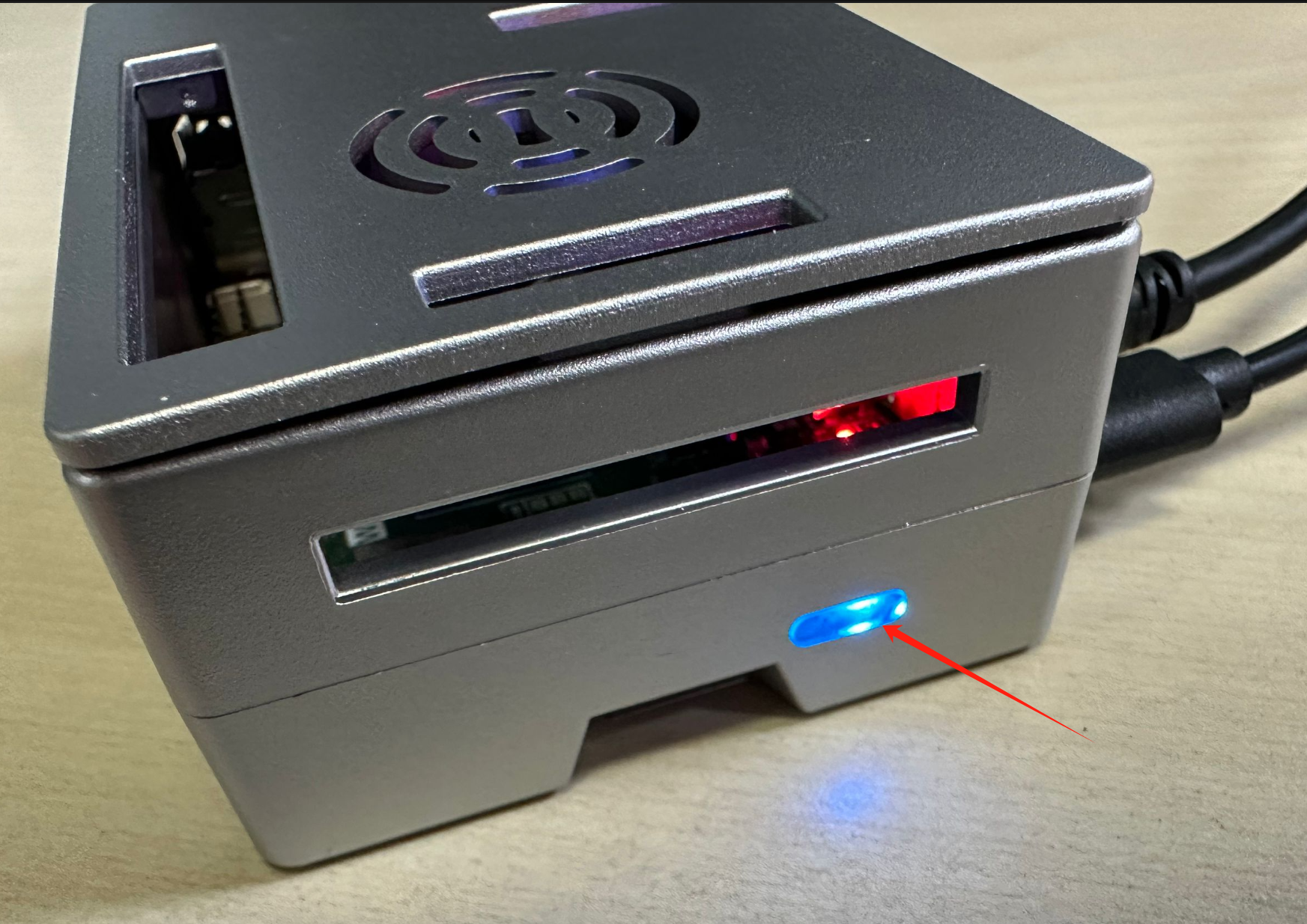

LED导光柱和按键在下面这个位置。测试一下按键是否正常。

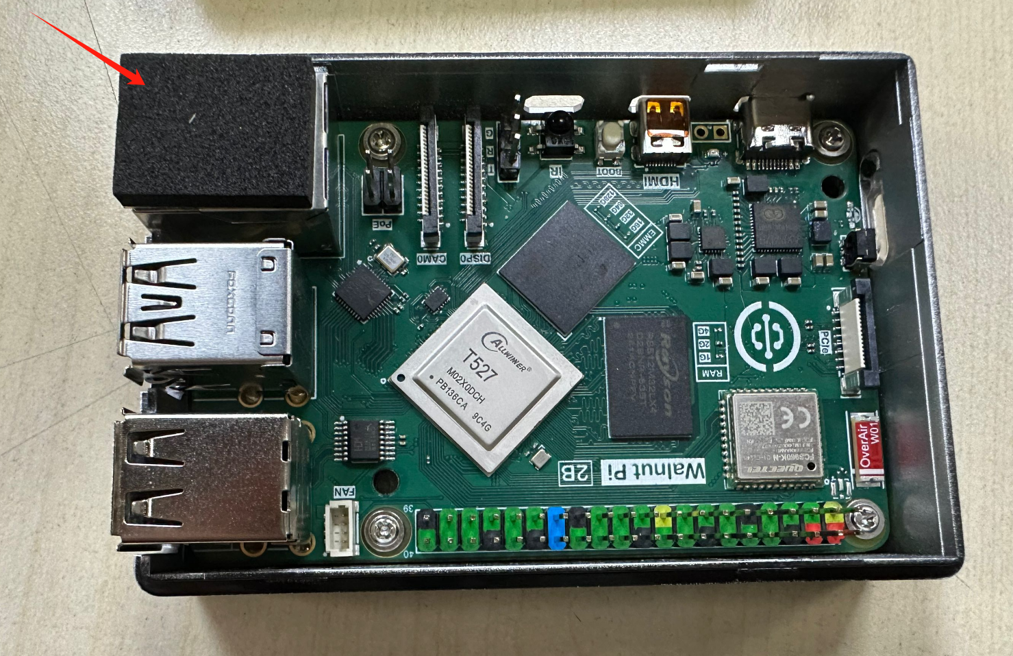

可以将顶盖和面板打开,在以太网口位置放上配套的黑色垫子。

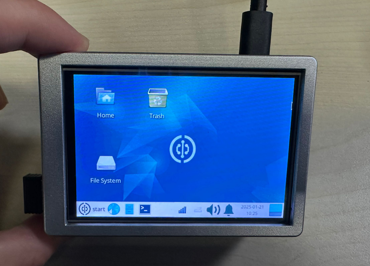

插入核桃派3.5寸显示屏。然后装上外壳使用。

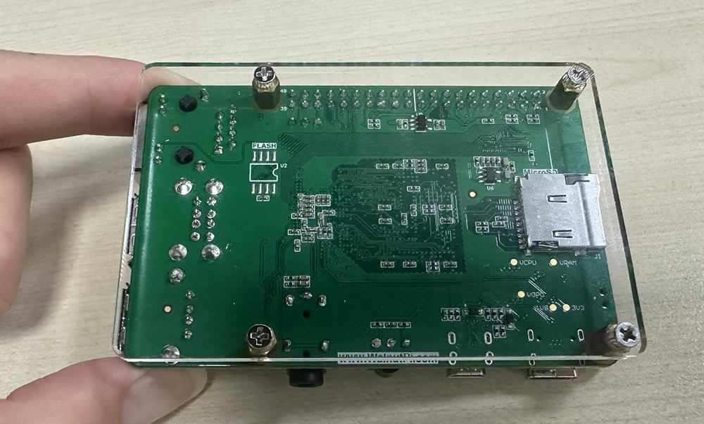

亚克力底板
除了外壳,也可以只装亚克力的底板,亚克力底板的作用是避免PCB底部跟其它金属物体接触短路,避免刮花桌面,同时底部产生了空间也提升了散热效果。
核桃派亚克力底板安装方法非常简单,撕掉亚克力保护膜,中间嵌套铜柱,上下两端分别用M2.5螺丝拧紧即可。

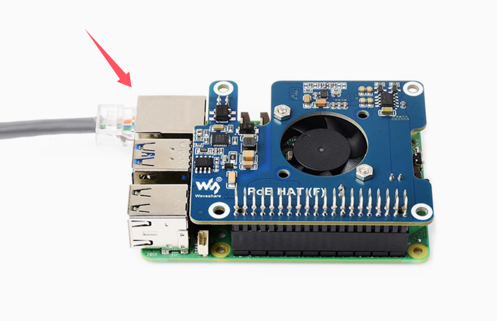

除了使用type-c电源外,核桃派2B还支持PoE方式供电。只需要一根网线便可以实现上网和供电。需要具备PoE协议的交换机和PoE模块。
1、PoE供电交换机:推荐购买链接
单个核桃派2B大概10-15W, 如果只给1台核桃派2B供电,那么只需要购买总功率大于15W即可。多台核桃派2B设备总功率需求如此类推。
2、PoE扩展板:推荐购买链接
市面上支持树莓派5代的都可以在核桃派2B上使用。
