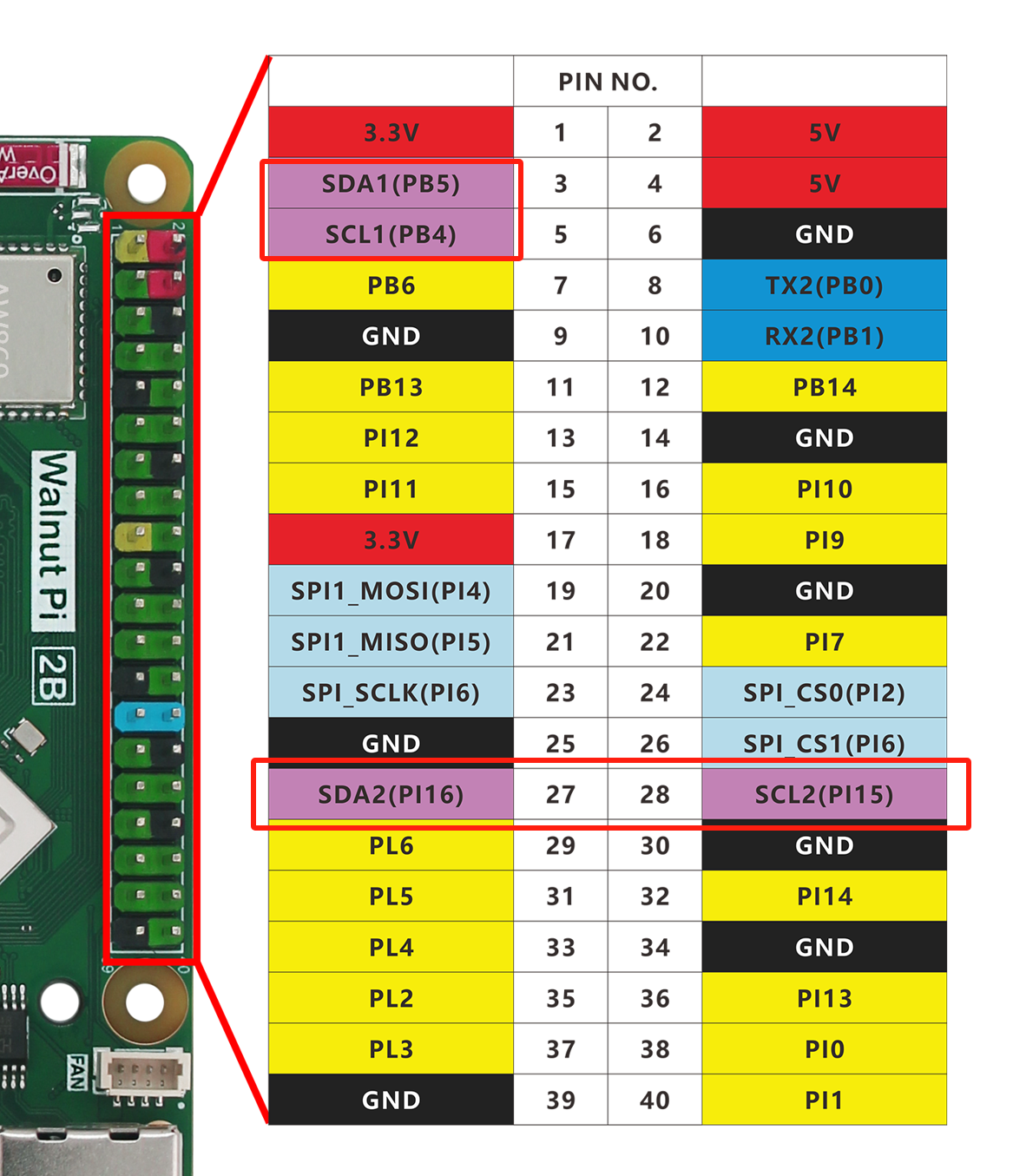

核桃派的GPIO有引出2路I2C串口,分别是I2C1和I2C2,如下图:

本实验我们使用I2C1连接OLED屏,连线如下:
