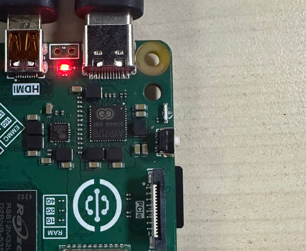

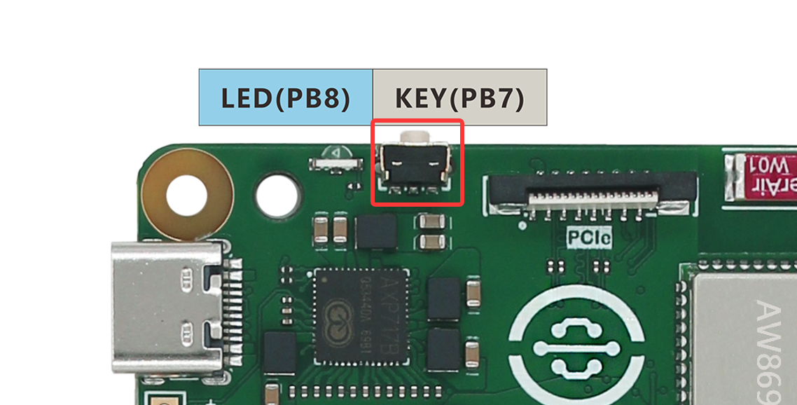

核桃派板载一个按键,位于TYPE-C供电口旁边:
key1

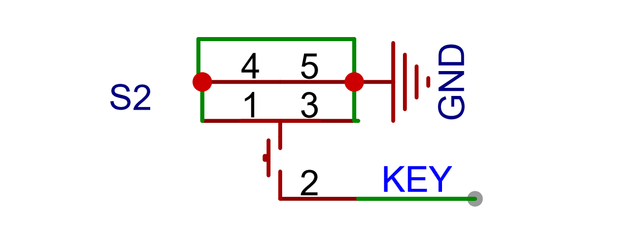

从核桃派原理图可以看到按键连接到主控引脚PC12, 没按下时输入高电平(1),按下接地输出低电平(0):
key2

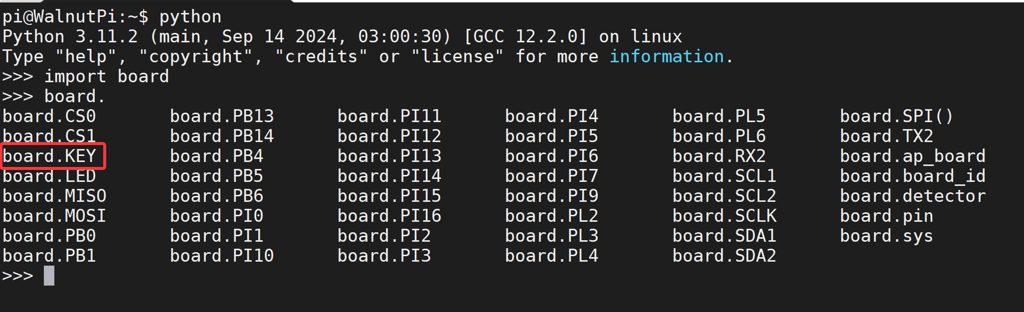

由于我们使用的是Python库,只需要知道库引脚名称即可。按键在Python库中的名称为board.KEY :
key3
