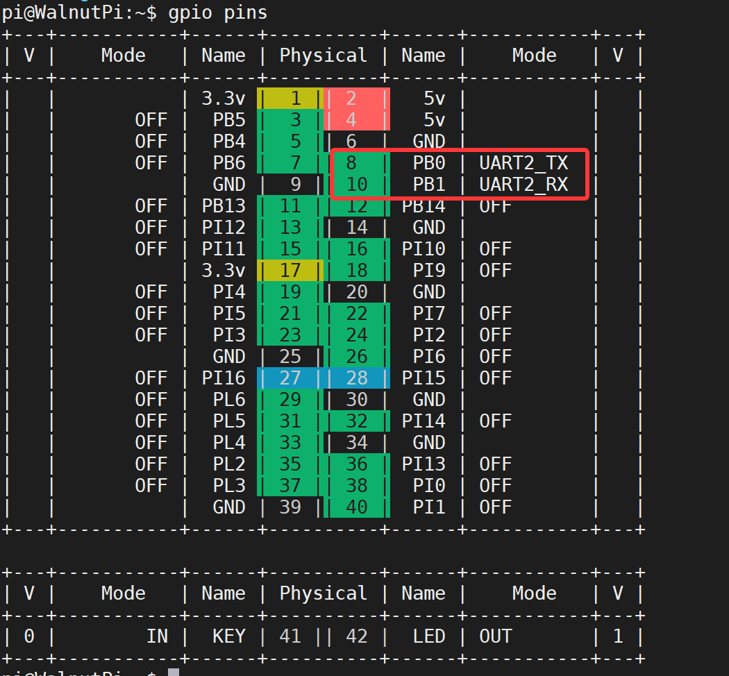

启动后查看开启情况:
gpio pins
出现下图表示开启成功: uart1

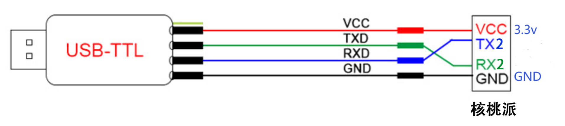

了解了UART对象用法后,我们可以用一个USB转TTL工具,配合电脑上位机【串口助手】来跟核桃派进行串口通信。这类工具大同小异,需要注意的是如果带3.3V和5V电平切换的,需要将跳线帽打到3.3V,因为核桃派的GPIO电平是3.3V的。
uart2
本实验我们使用UART2,也就是TX2(PI5)和RX2(PI6),接线示意图如下:(3.3V可以不用接)
uart3

终端输入下面指令确认UART2开启情况:
gpio pins
出现下图表示开启成功:
uart1
如没开启请按前面内容打开:开启串口2
使用USB转TTL工具链接核桃派和电脑。
