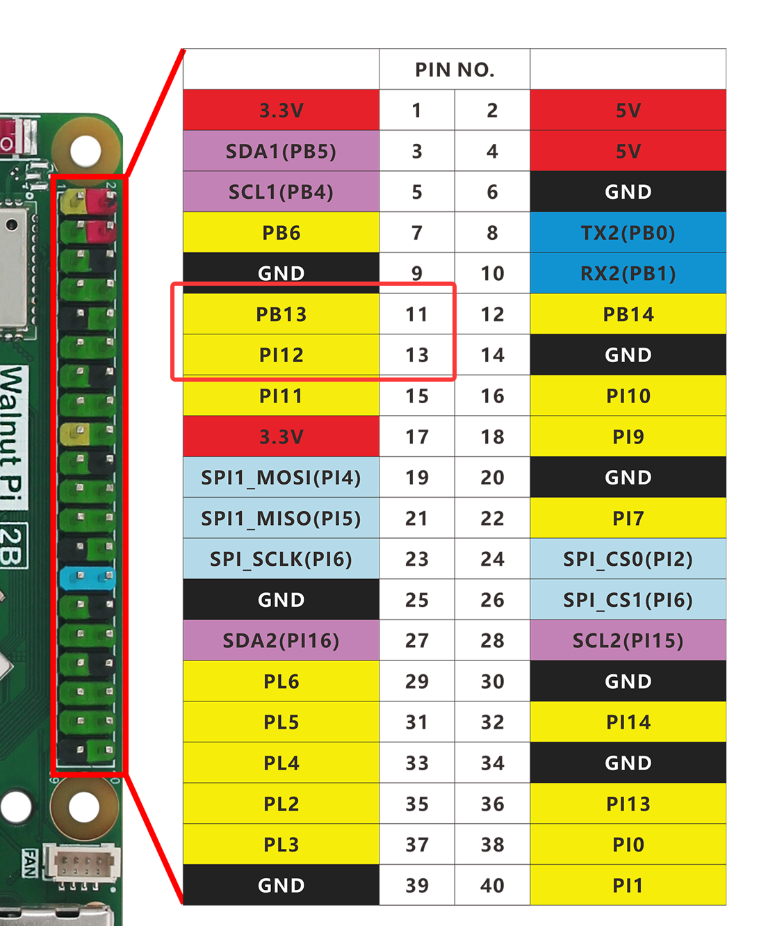

我们可以任意使用2个普通GPIO口来连接超声波传感器,这里使用PB13连接到Trig引脚, PI12连接到Echo引脚:
hcsr04_3
hcsr04_4
