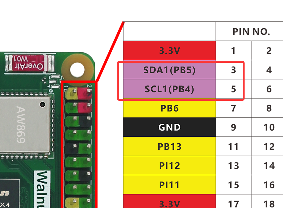

本例程使用核桃派的I2C1来连接BMP280传感器:

将BMP280传感器按下图连接到核桃派, SDA1连接到模块SDA引脚, SCL1连接到模块SCL引脚:
