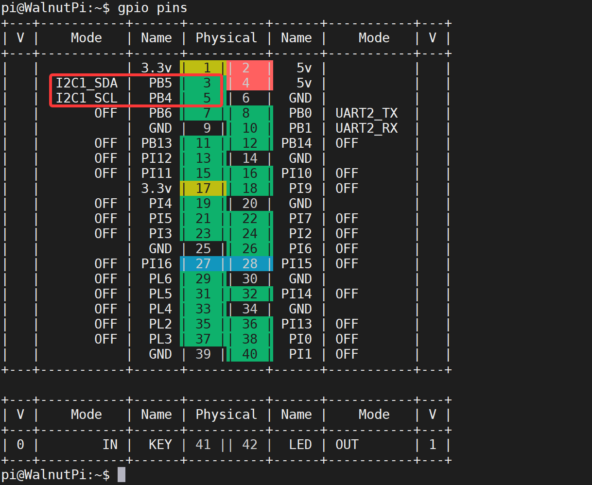

终端输入下面指令确认I2C1开启情况:
gpio pins
出现下图表示开启成功:
i2c
如没开启请按前面内容打开:开启I2C1
