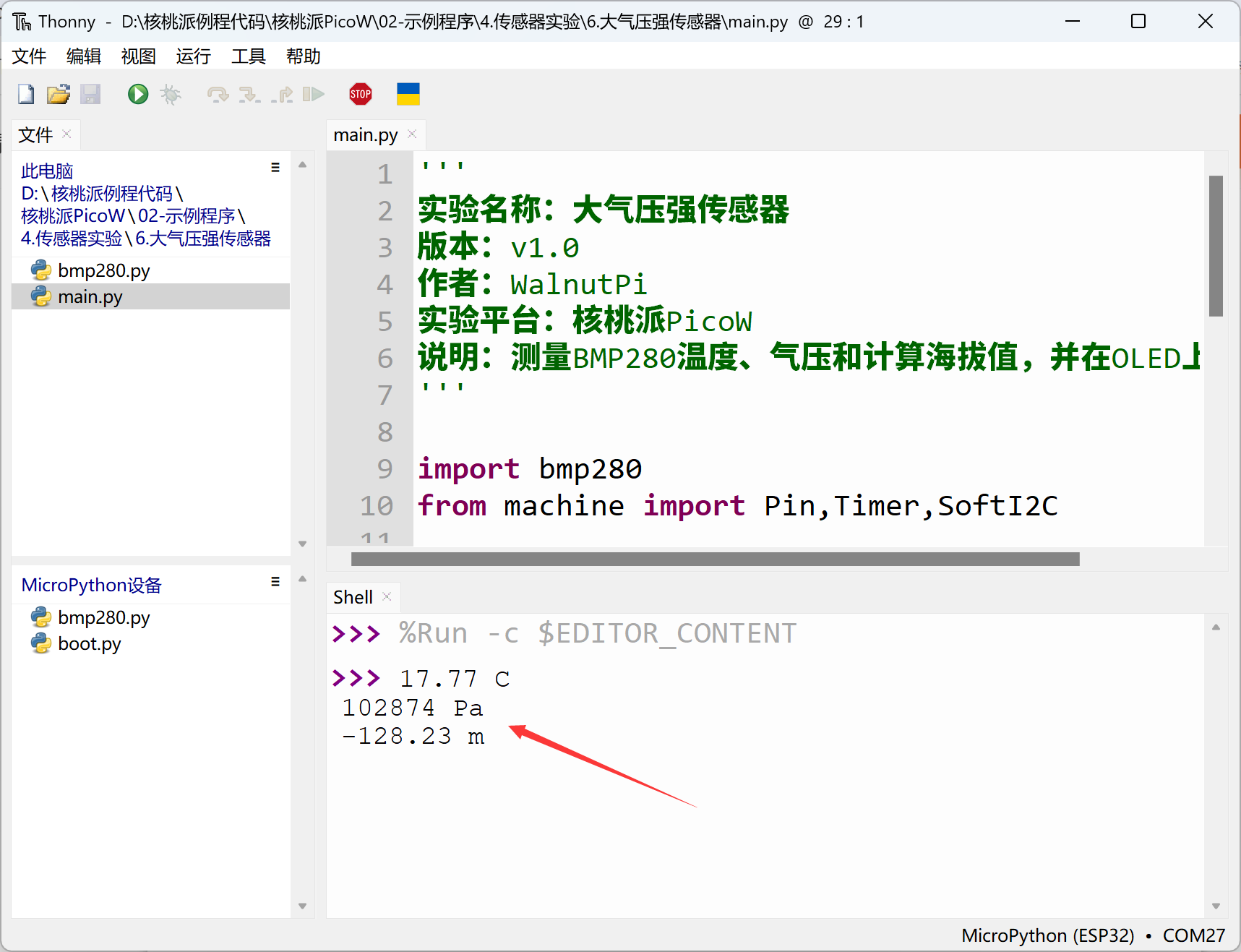

import bmp280
from machine import Pin,Timer,SoftI2C
#构建BMP280对象
i2c1 = SoftI2C(sda=Pin(18), scl=Pin(17))
bmp = bmp280.BMP280(i2c1)
#中断回调函数
def fun(tim):
# 温度信息打印
print(str(bmp.getTemp()) + ' C')
# 湿度信息打印
print(str(bmp.getPress()) + ' Pa')
# 海拔信息打印
print(str(bmp.getAltitude()) + ' m')
#开启定时器
tim = Timer(1)
tim.init(period=1000, mode=Timer.PERIODIC, callback=fun) #周期1s

使用Thonny IDE运行主程序代码,可以看到终端打印出温度、气压和海拔高度信息:
