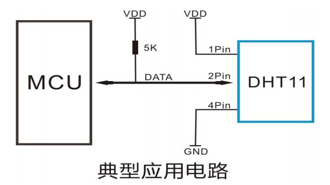

DHT11虽然有4个引脚,但其中第3个引脚是悬空的,也就是说DHT11也是单总线的传感器,只占用1个IO口。:

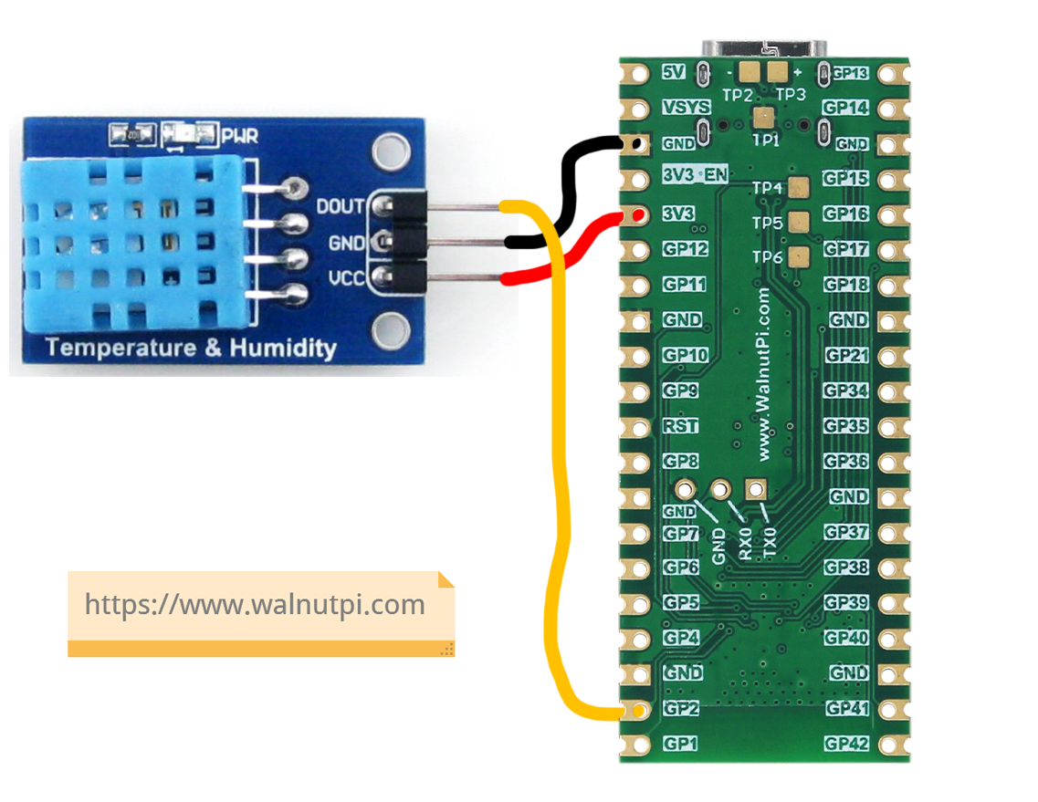

下图是一款常用的DHT11模块,本例程使用GPIO2来连接,接线图如下:

将DHT11模块按下图连接到核桃派PicoW的引脚2。

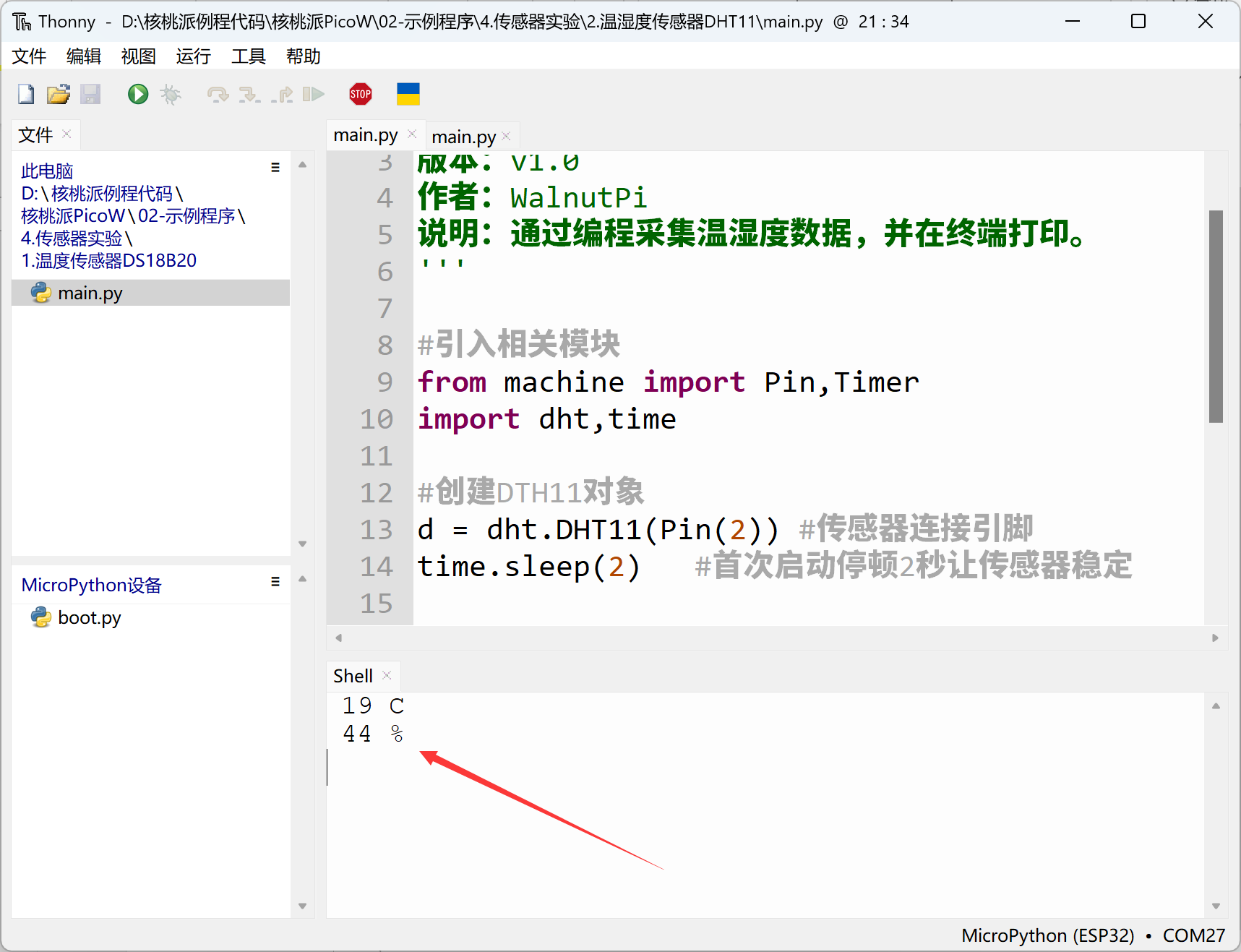

运行代码,可以看到终端打印传感器采集到的温湿度信息:
