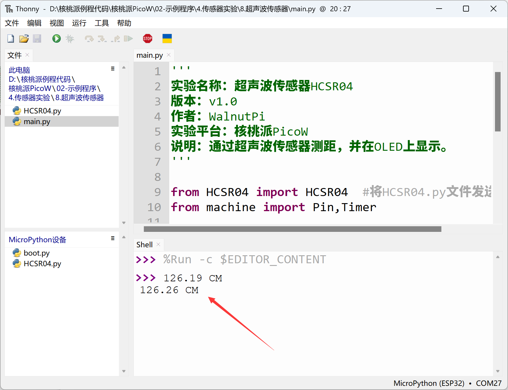

实验结果

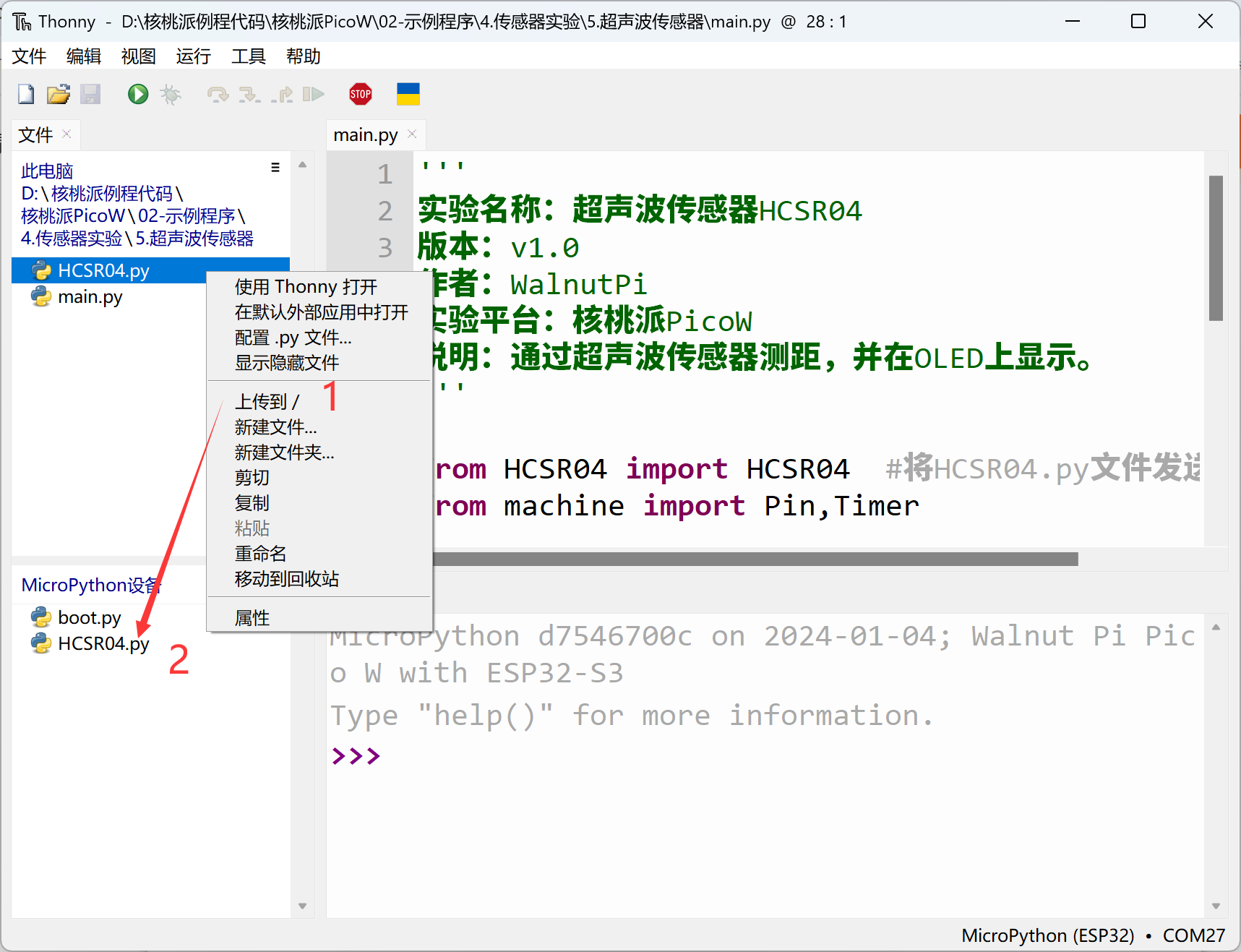

由于本例程代码依赖其它py库,所以需要将HCSR04.py文件上传到核桃派PicoW:
使用Thonny IDE运行主程序代码,可以看到终端打印超声波传感器距离信息。
